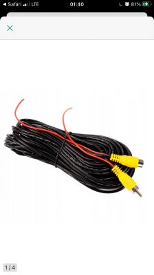

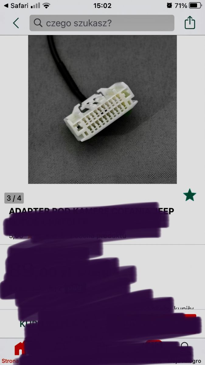

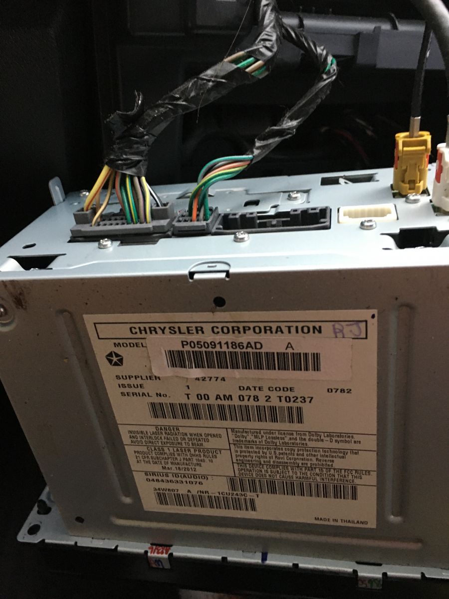

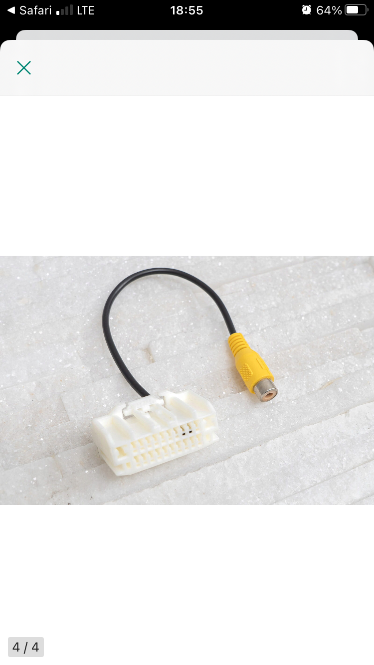

    Dzień dobry, chciałem podłączyć kamer cofania w jeep liberty 2012r. Radio SIRIUS. Kupiłem adapter z wtyczka rec. Ale nie mogę namierzyć przewodu pod który mam podpiąć ten czerwony przewód co wychodzi przy wtyczce żółtej. Kamera już podłączona pod wsteczny. Jak się włączy wsteczny to kamera się swieci. Ma ktoś jakiś schemat od tego radia? Poniżej zdjęcia wtyczek i tego adaptera. Adapter biała wtyczka. Podłączenie kamery cofania do Jeep Liberty 2012 z radiem SIRIUS - szukam schematu i instrukcji

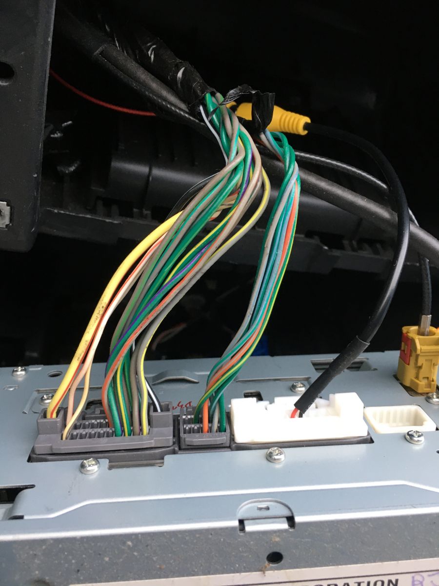

    Jeden z tych czerwonych muszę podłączyć do radia żeby wyzwalał ekran kamery. Tylko nie wiem pod który się podpiąć.

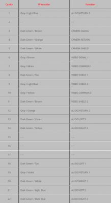

    Czyli w tym momencie przez adapter wykorzystane jest wejście :
    Video sięgnął 1
    Video common 1
    To teraz ten czerwony co idzie od żółtej wtyczki rca gdzie mam podłączyć?
    Może do video shield 1?

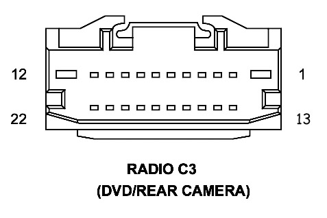

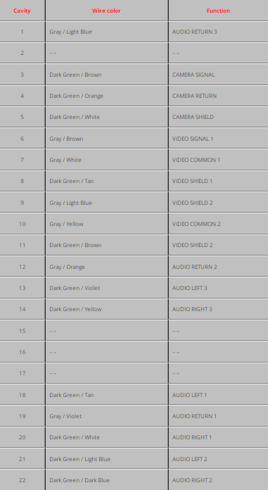

    Z kolei znalazłem jeszcze inny adapter, który przewody ma podłączone w innym miejscu:
    Camera signal
    Camera return
    I to było by bardziej logiczne. Przełożę wejścia we wtyczce na ten drugi schemat. Tylko nadal nie wiem co z czerwonym przewodem 😀
    Dla porównania:
    Podłączenie kamery cofania do Jeep Liberty 2012 z radiem SIRIUS - szukam schematu i instrukcji Podłączenie kamery cofania do Jeep Liberty 2012 z radiem SIRIUS - szukam schematu i instrukcji
