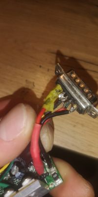

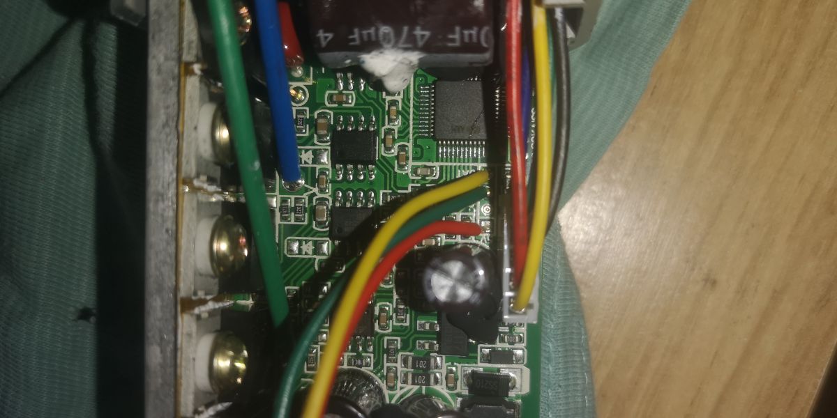

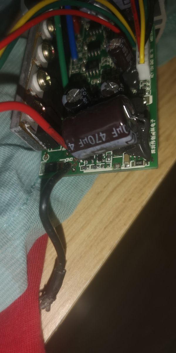

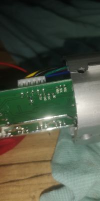

    Witam wszystkich!
    Do zdiagnozowania usterka, już mi ręce opadają. .. Problem jest taki że prawie zero oznak życia. Przy uruchamianiu słychać jedynie cichutkie "Pik" dostałem ja już taką... Była uszkodzona wtyczka przy sterowniku łącząca się z baterią... Naprawiłem to i lipa.... Jakieś sugestie?
  • #3 20216295
    jarroQ
    Musisz pomierzyć napięcia. Samo się nie zrobi.
    Przetwornica 12V jest sprawna? Jeśli tak to czy druga przetwornica 5V działa?

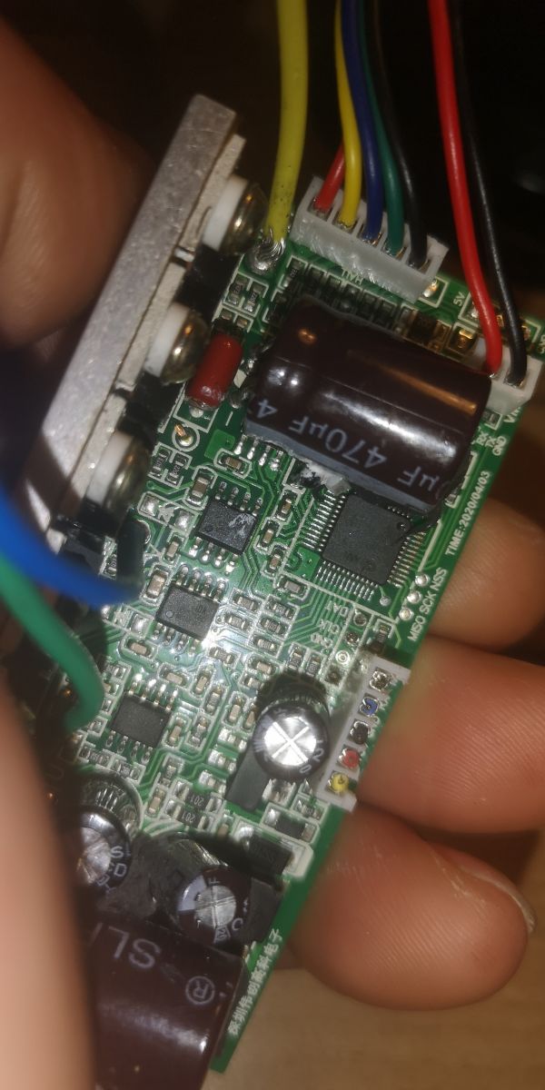

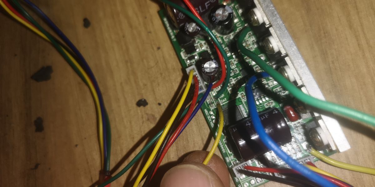

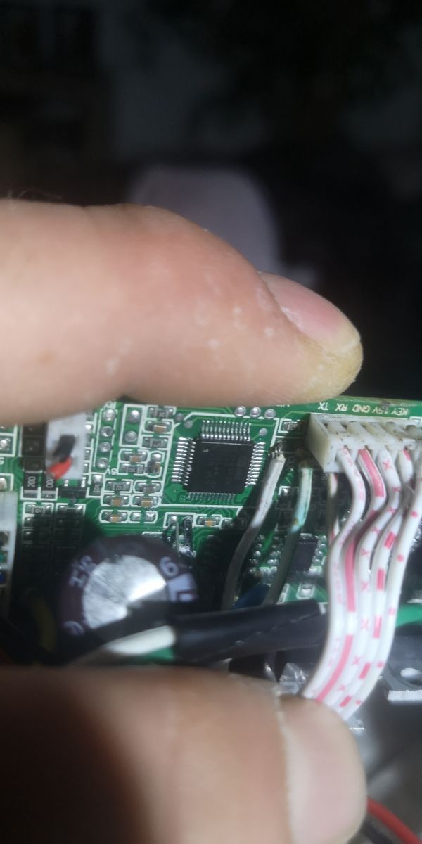

    A wracając do tematu będe wdzięczny jeśli ktoś podpowie mi czy jest zamiennik układu scalonego 3PEAK TP102
    DOKŁADNIE TO : https://datasheet.lcsc.com/lcsc/1810091120_3PEAK-TP10-2-SR_C130325.pdf TU JEST LINK DO PDF.
    Pod napisem TP102 widnieje napis lecz słabo widoczny BOKV jak się nie mylę.
    3PEAK
    TP102
    BOKV
    Czy coś takiego....te bokv nie czaje czy to cos oznacza czy nr partii tylko....

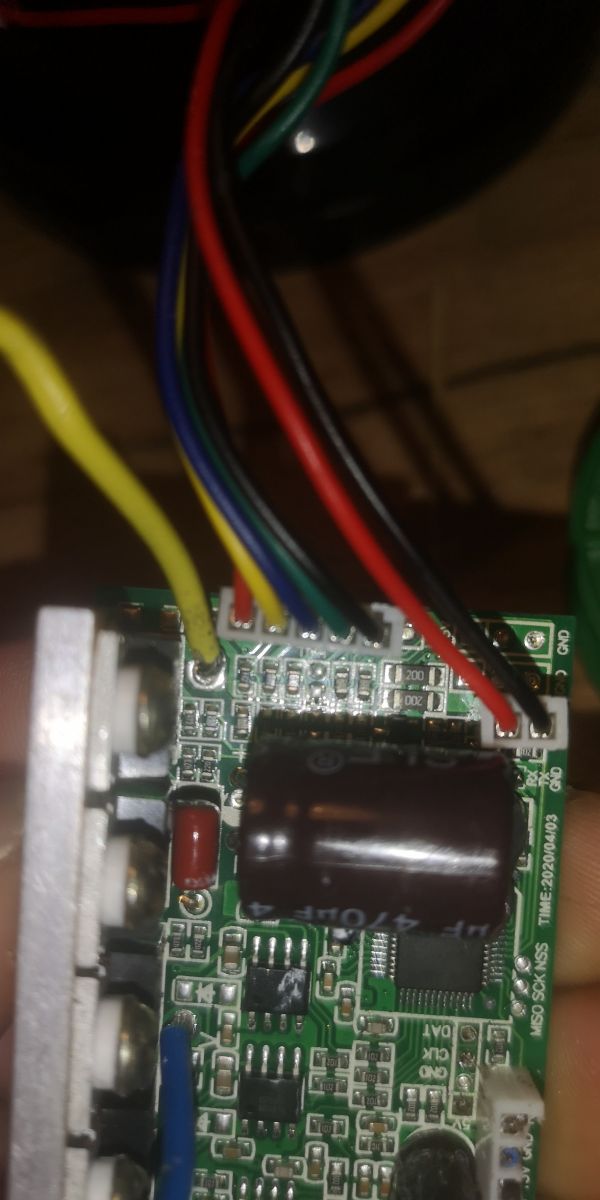

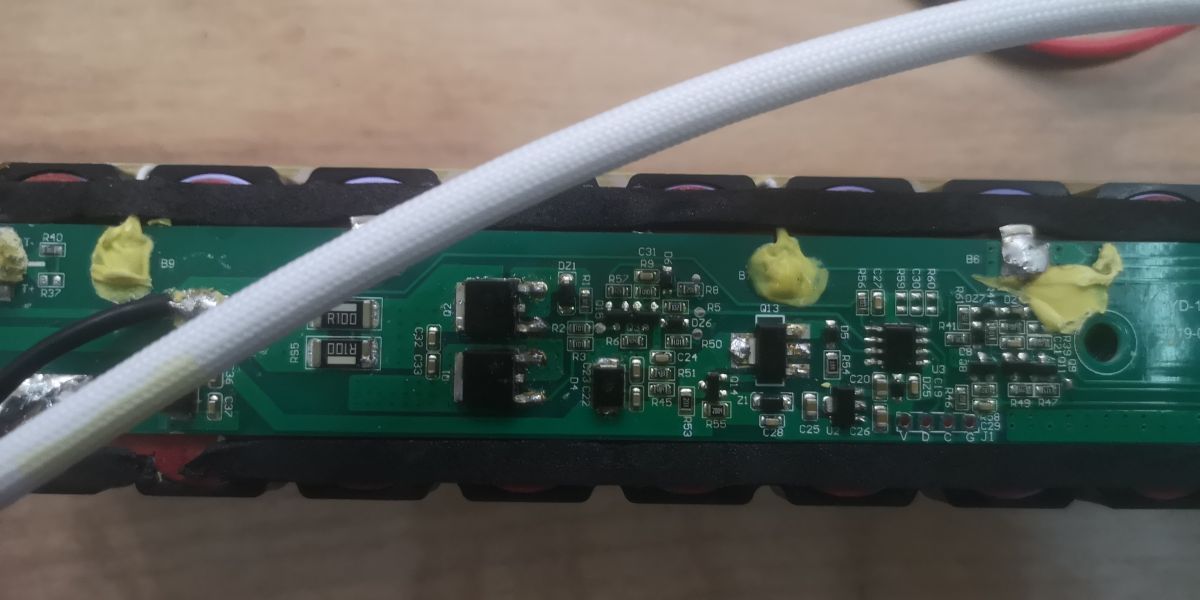

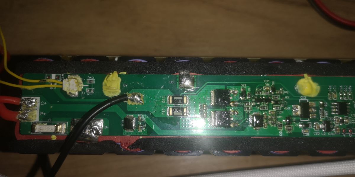

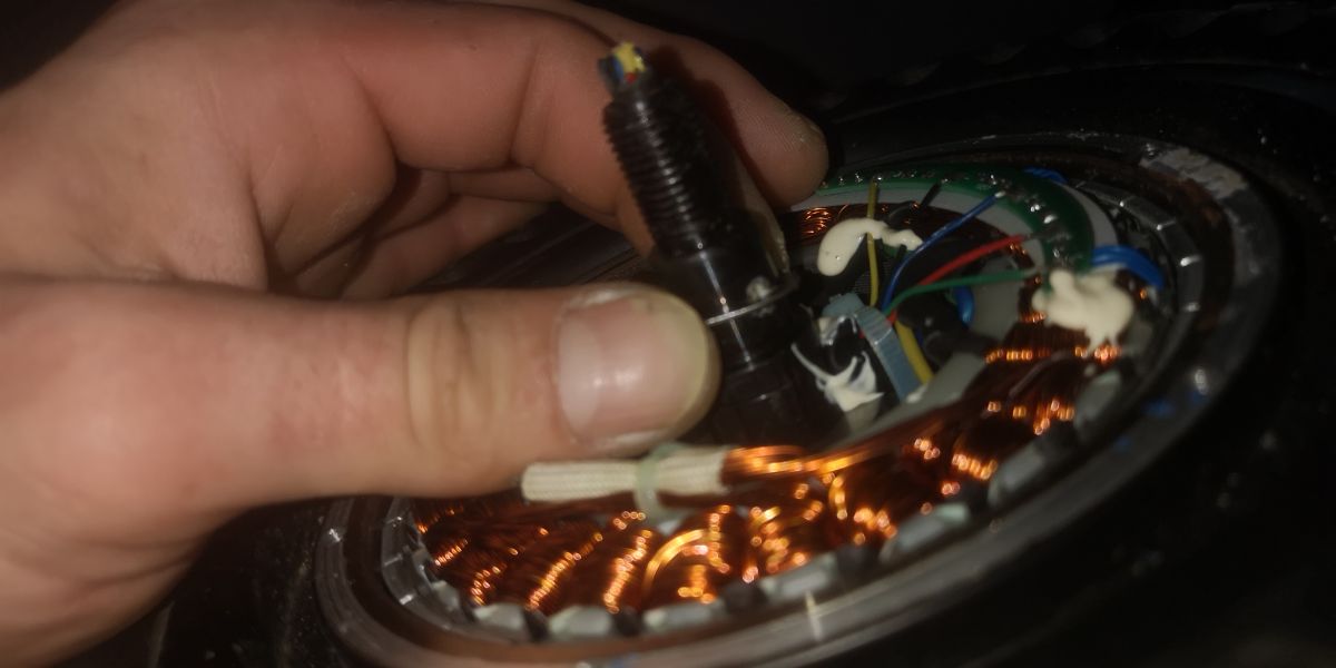

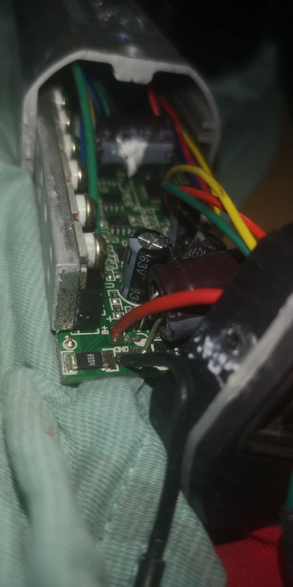

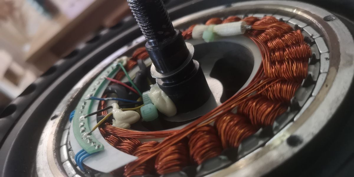

    W hulajnodze najpierw musiałem ją złożyć bo w czę
    Hulajnoga Blaupunkt ESC910 nie reaguje na uruchomienie - uszkodzona wtyczka naprawiona

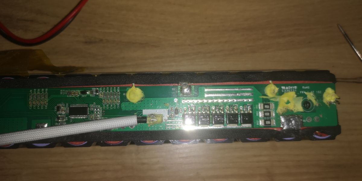

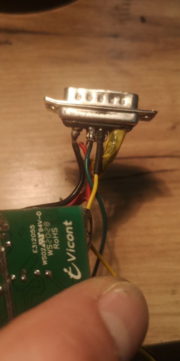

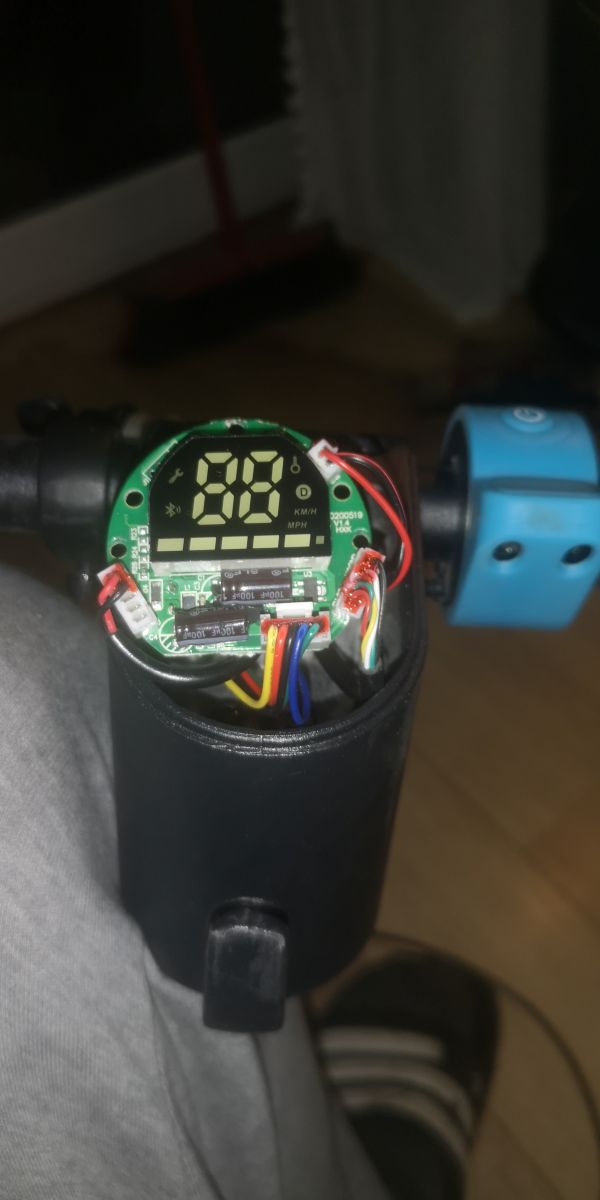

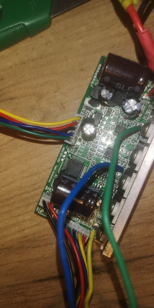

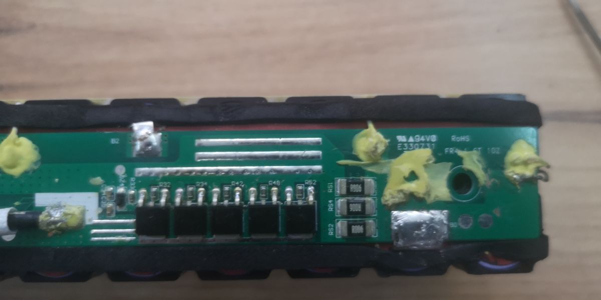

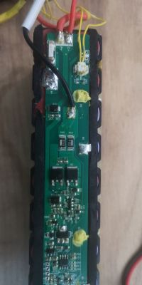

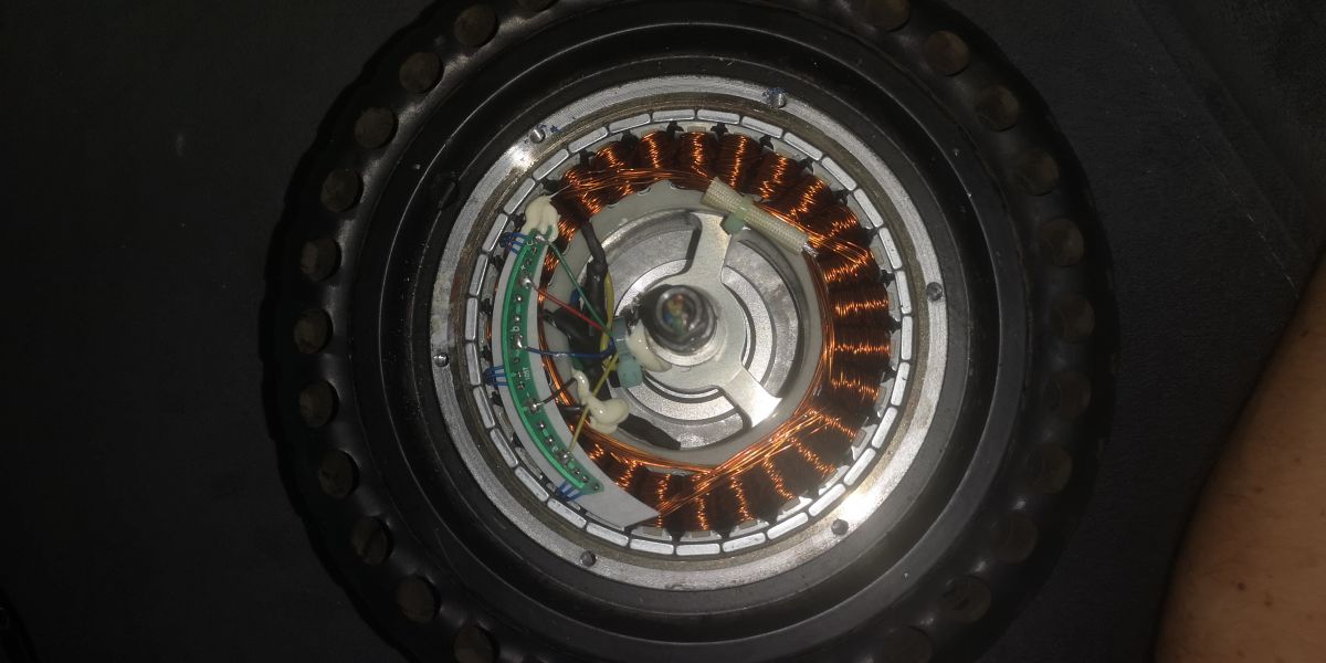

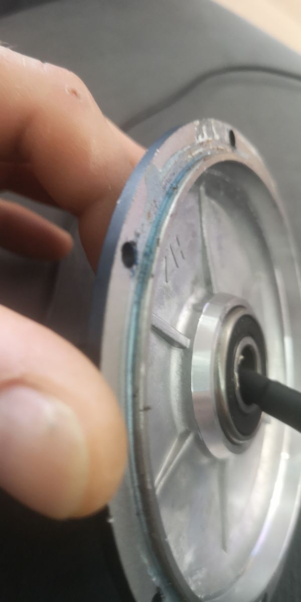

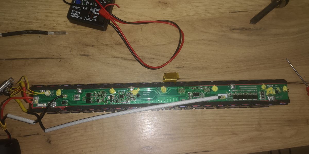

    ściach dotarła do mnie., wyrównałem napięcie baterii, każde ogniwo z osobna, ma ona teraz dokładnie 42v, w zdjęciach będzie rozpiska, wymiana kabla w kole, było zwarcie na wtyczce , gnieździe sterownika, kabel plusowy puścił i iskrzyło aż się wytopiło, a bym zapomniał w wyswietlaczu brakowało kondensatora ceramicznego i cewka była walnięta to też zmieniłem.. do wymiany pozostały czujniki hala manetka i pewnie koło... obecnie szukam zwarcia plus na masę gdzieś idzie tylko nie wiem gdzie.... wylutowałem już wszystko prawie ze sterownika , zostały tylko cewka, kond ceram, rezyst. i układy scalone, a zwarcie pozostaje .... Ehhh dzisiaj już mi się nie chce :) Hulajnoga Blaupunkt ESC910 nie reaguje na uruchomienie - uszkodzona wtyczka naprawiona Hulajnoga Blaupunkt ESC910 nie reaguje na uruchomienie - uszkodzona wtyczka naprawiona Hulajnoga Blaupunkt ESC910 nie reaguje na uruchomienie - uszkodzona wtyczka naprawiona Hulajnoga Blaupunkt ESC910 nie reaguje na uruchomienie - uszkodzona wtyczka naprawiona Hulajnoga Blaupunkt ESC910 nie reaguje na uruchomienie - uszkodzona wtyczka naprawiona Hulajnoga Blaupunkt ESC910 nie reaguje na uruchomienie - uszkodzona wtyczka naprawiona Hulajnoga Blaupunkt ESC910 nie reaguje na uruchomienie - uszkodzona wtyczka naprawiona Hulajnoga Blaupunkt ESC910 nie reaguje na uruchomienie - uszkodzona wtyczka naprawiona Hulajnoga Blaupunkt ESC910 nie reaguje na uruchomienie - uszkodzona wtyczka naprawiona Hulajnoga Blaupunkt ESC910 nie reaguje na uruchomienie - uszkodzona wtyczka naprawiona Hulajnoga Blaupunkt ESC910 nie reaguje na uruchomienie - uszkodzona wtyczka naprawiona Hulajnoga Blaupunkt ESC910 nie reaguje na uruchomienie - uszkodzona wtyczka naprawiona Hulajnoga Blaupunkt ESC910 nie reaguje na uruchomienie - uszkodzona wtyczka naprawiona Hulajnoga Blaupunkt ESC910 nie reaguje na uruchomienie - uszkodzona wtyczka naprawiona Hulajnoga Blaupunkt ESC910 nie reaguje na uruchomienie - uszkodzona wtyczka naprawiona Hulajnoga Blaupunkt ESC910 nie reaguje na uruchomienie - uszkodzona wtyczka naprawiona Hulajnoga Blaupunkt ESC910 nie reaguje na uruchomienie - uszkodzona wtyczka naprawiona Hulajnoga Blaupunkt ESC910 nie reaguje na uruchomienie - uszkodzona wtyczka naprawiona Hulajnoga Blaupunkt ESC910 nie reaguje na uruchomienie - uszkodzona wtyczka naprawiona Hulajnoga Blaupunkt ESC910 nie reaguje na uruchomienie - uszkodzona wtyczka naprawiona Hulajnoga Blaupunkt ESC910 nie reaguje na uruchomienie - uszkodzona wtyczka naprawiona Hulajnoga Blaupunkt ESC910 nie reaguje na uruchomienie - uszkodzona wtyczka naprawiona Hulajnoga Blaupunkt ESC910 nie reaguje na uruchomienie - uszkodzona wtyczka naprawiona Hulajnoga Blaupunkt ESC910 nie reaguje na uruchomienie - uszkodzona wtyczka naprawiona Hulajnoga Blaupunkt ESC910 nie reaguje na uruchomienie - uszkodzona wtyczka naprawiona Hulajnoga Blaupunkt ESC910 nie reaguje na uruchomienie - uszkodzona wtyczka naprawiona Hulajnoga Blaupunkt ESC910 nie reaguje na uruchomienie - uszkodzona wtyczka naprawiona Hulajnoga Blaupunkt ESC910 nie reaguje na uruchomienie - uszkodzona wtyczka naprawiona Hulajnoga Blaupunkt ESC910 nie reaguje na uruchomienie - uszkodzona wtyczka naprawiona Hulajnoga Blaupunkt ESC910 nie reaguje na uruchomienie - uszkodzona wtyczka naprawiona Hulajnoga Blaupunkt ESC910 nie reaguje na uruchomienie - uszkodzona wtyczka naprawiona Hulajnoga Blaupunkt ESC910 nie reaguje na uruchomienie - uszkodzona wtyczka naprawiona Hulajnoga Blaupunkt ESC910 nie reaguje na uruchomienie - uszkodzona wtyczka naprawiona Hulajnoga Blaupunkt ESC910 nie reaguje na uruchomienie - uszkodzona wtyczka naprawiona Hulajnoga Blaupunkt ESC910 nie reaguje na uruchomienie - uszkodzona wtyczka naprawiona Hulajnoga Blaupunkt ESC910 nie reaguje na uruchomienie - uszkodzona wtyczka naprawiona Hulajnoga Blaupunkt ESC910 nie reaguje na uruchomienie - uszkodzona wtyczka naprawiona Hulajnoga Blaupunkt ESC910 nie reaguje na uruchomienie - uszkodzona wtyczka naprawiona Hulajnoga Blaupunkt ESC910 nie reaguje na uruchomienie - uszkodzona wtyczka naprawiona Hulajnoga Blaupunkt ESC910 nie reaguje na uruchomienie - uszkodzona wtyczka naprawiona Hulajnoga Blaupunkt ESC910 nie reaguje na uruchomienie - uszkodzona wtyczka naprawiona Hulajnoga Blaupunkt ESC910 nie reaguje na uruchomienie - uszkodzona wtyczka naprawiona Hulajnoga Blaupunkt ESC910 nie reaguje na uruchomienie - uszkodzona wtyczka naprawiona Hulajnoga Blaupunkt ESC910 nie reaguje na uruchomienie - uszkodzona wtyczka naprawiona

    A Twój scalak TP102 wg mnie można zamienić na BA8522RF-E2.

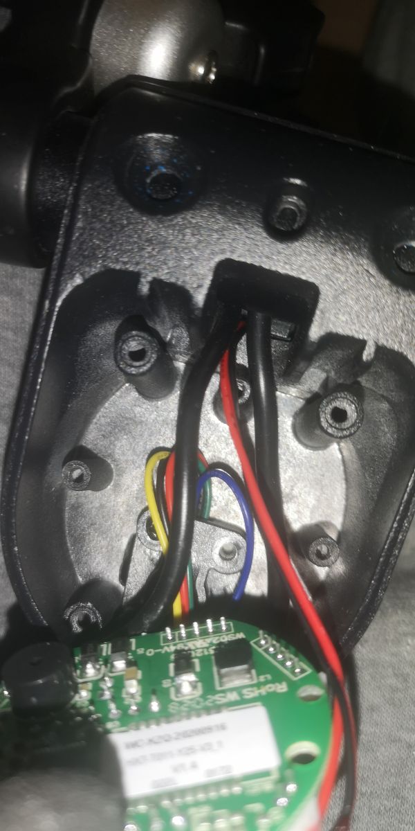

    Teraz to już naprawdę zgłupiałem, powiedzcie mi lub najlepiej jakieś foto, link ponieważ wychodzi na to ze część nie ma żadnych oznaczeń, tylko kropka czyli kierunek, macie jakiś pomysł cwaniaczki? XD od razu mówię,Nie nie kupie nowego stera....Obiecałem sobie choć by nie wiadomo co to go naprawie.
  • #9 20579081

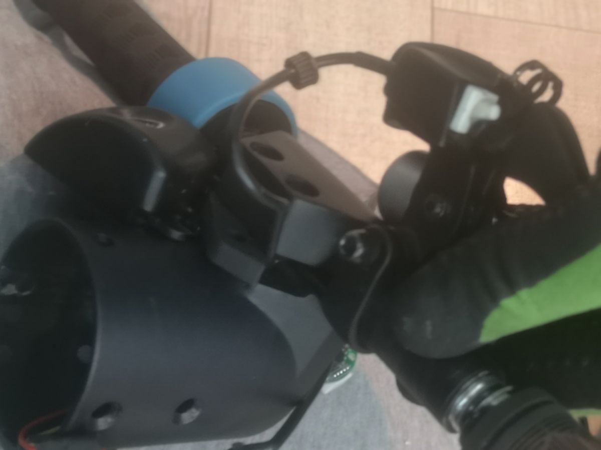

    kulaszewiczkuba
    >>20215746

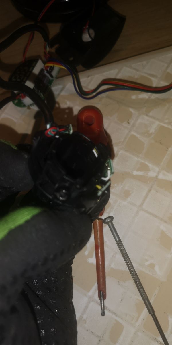

    Jak zdjąłeś tą pokrywkę od ekranu

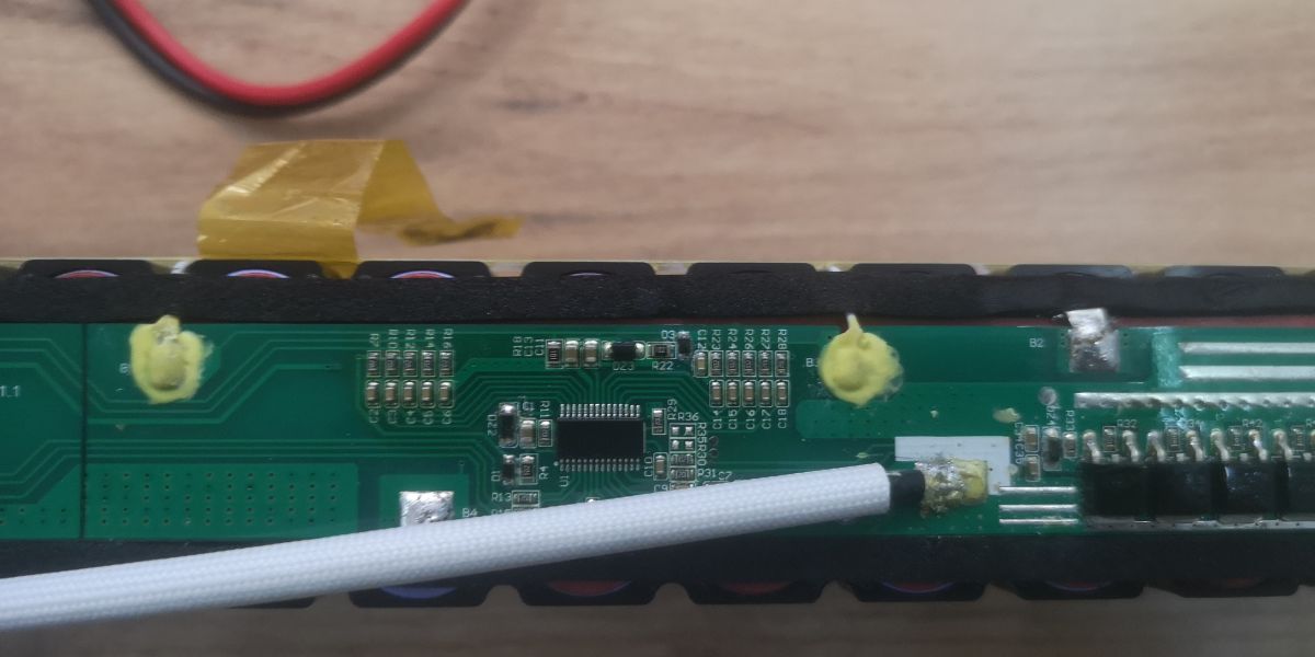

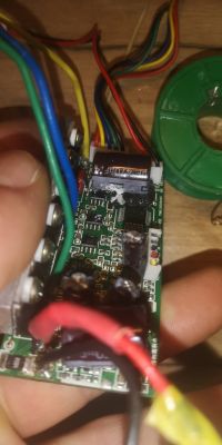

  • #10 20588800

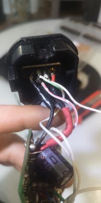

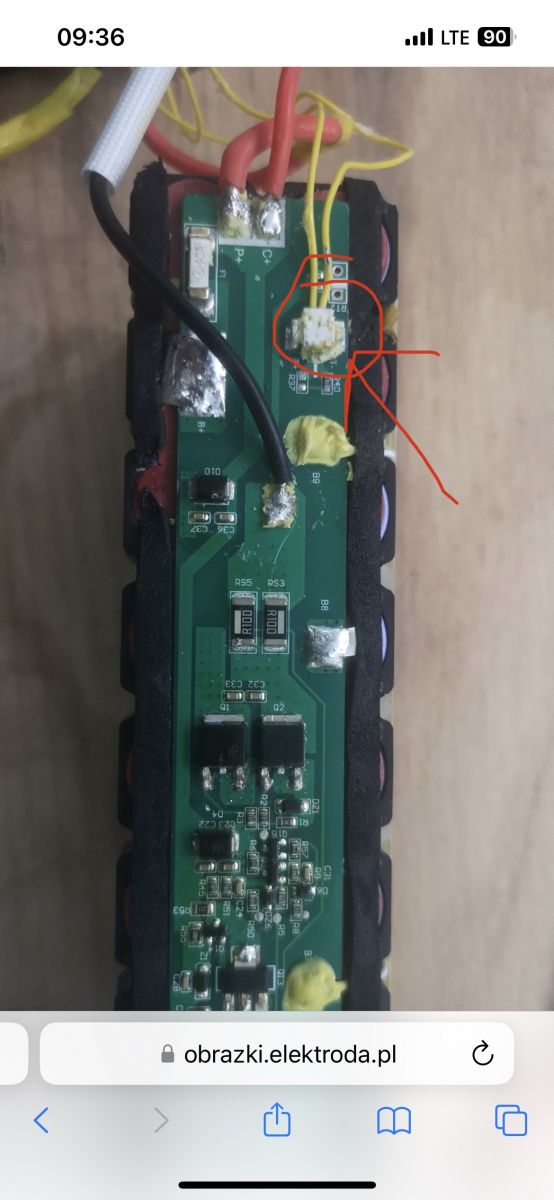

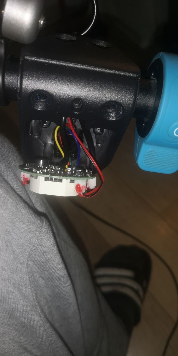

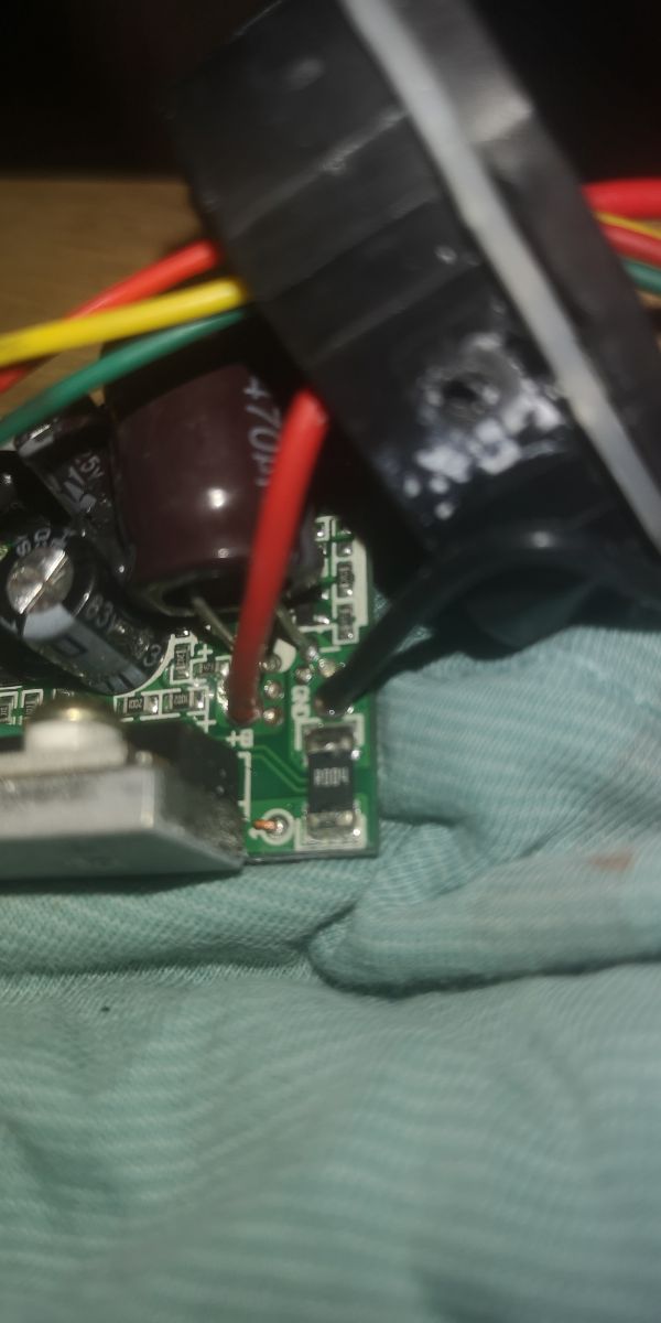

    nojbercik21
    Od czego jest ta biała kostka to czujnik temperatury czy co? Hulajnoga Blaupunkt ESC910 nie reaguje na uruchomienie - uszkodzona wtyczka naprawiona
  • #11 20589916
    jarroQ
    Z tego zdjęcia Ci nie powiem. Gdzie się kończą te przewody?
  • #12 20971156
    licznermarek
    Poziom 3  

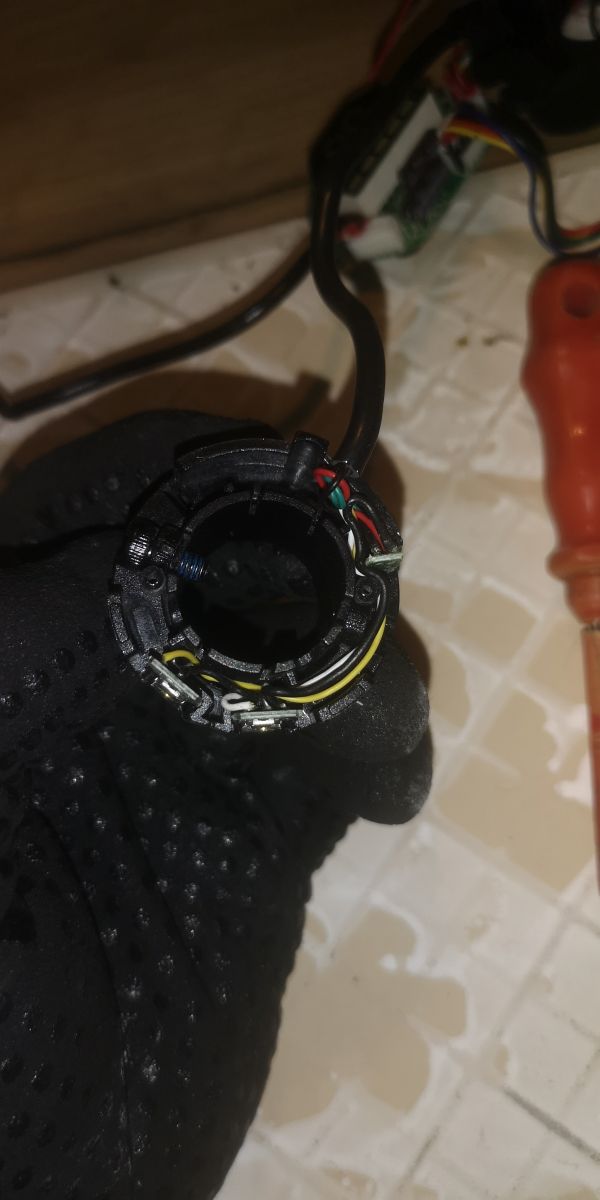

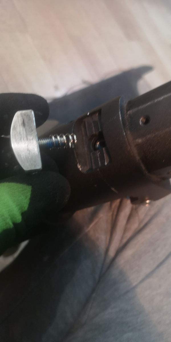

    Te przewody idą do gniazda out baterii.
    Po podłączeniu bateri z sterownikiem się zawierają i bat podaje prąd. Bardziej zabezpieczenie... Finalowo i tak Gniazda w sterowniku i bateri wywaliłem bo od drgań się przepalaly (pakiet wymienny) porządnie przylutowałem.
    >>20579081

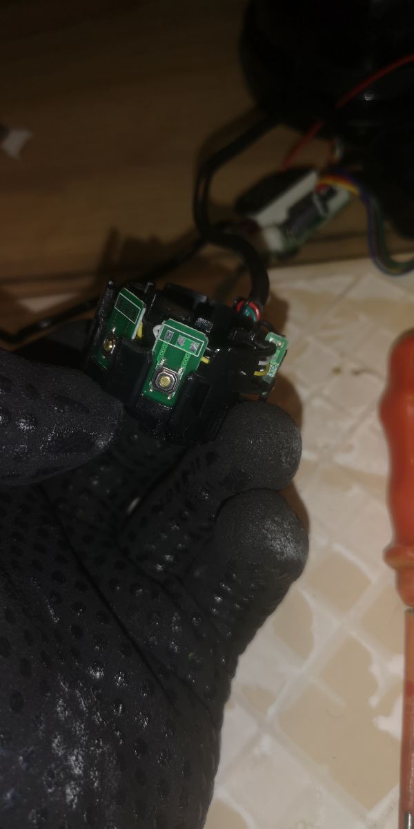

    Należy oddzielić kierownice od rury, odkręcić śruby i delikatnie pociągnąć w górę, vale uważać vluzu jest 8 cm i w środku należy odpiąć kostkę. Po zdjęciu kierownicy od spodu są 4 śrubki na mały krzyżak.
