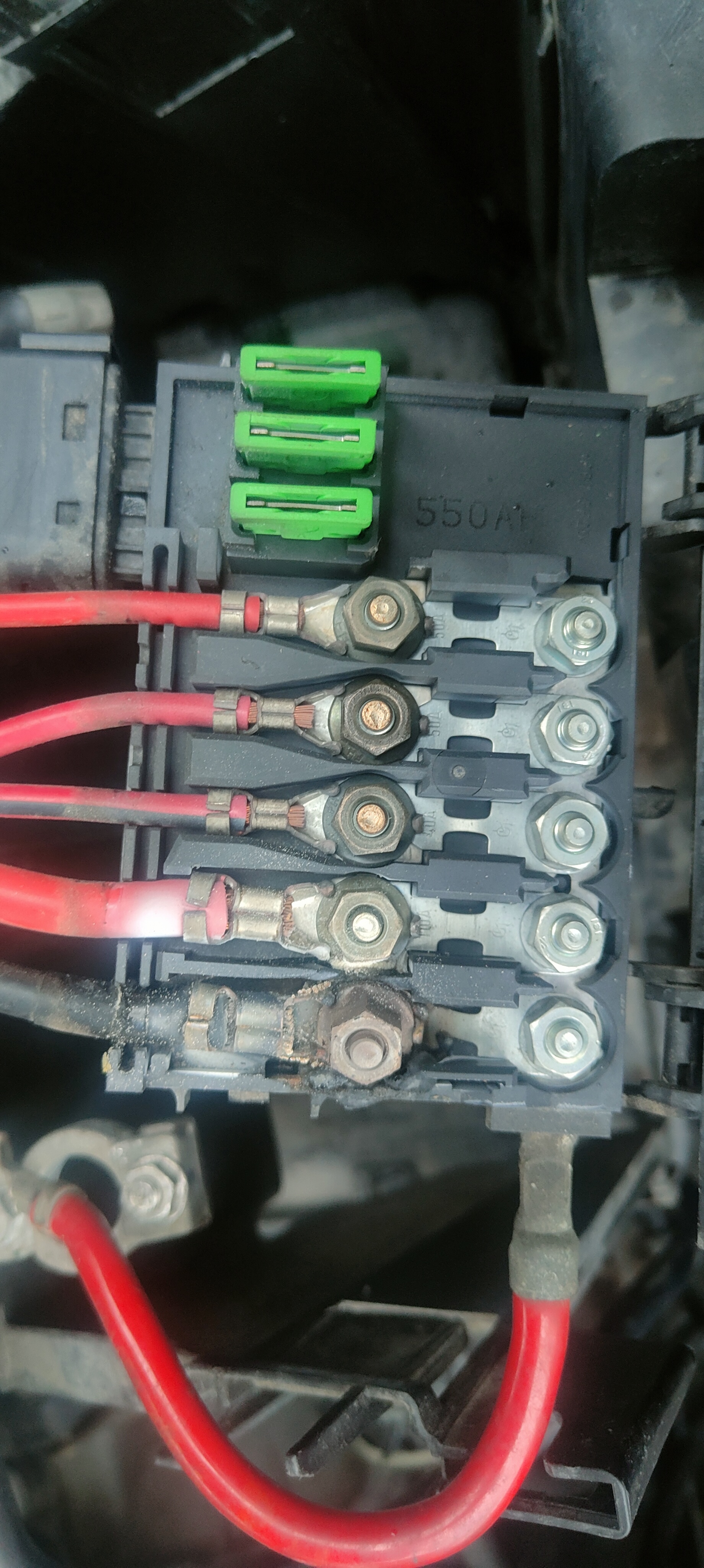

    Witam tak jak w temacie mam problem z ładowaniem. Auto zgasło podczas jazdy. Wymieniłem alternator na nowy i dzieje sie to samo jest brak ładowania kontrolka ładowania świeci. co moze byc przyczyną ktoś ma jakieś pomysly?
  • #2 20216330
    spinacz
    Sprawdź te cienkie przewody idące do alternatora czy gdzieś nie mają przerwy, rozumiem że główny przewód prądowy sprawdzony ?
    #3 20216334
    andrzej20001

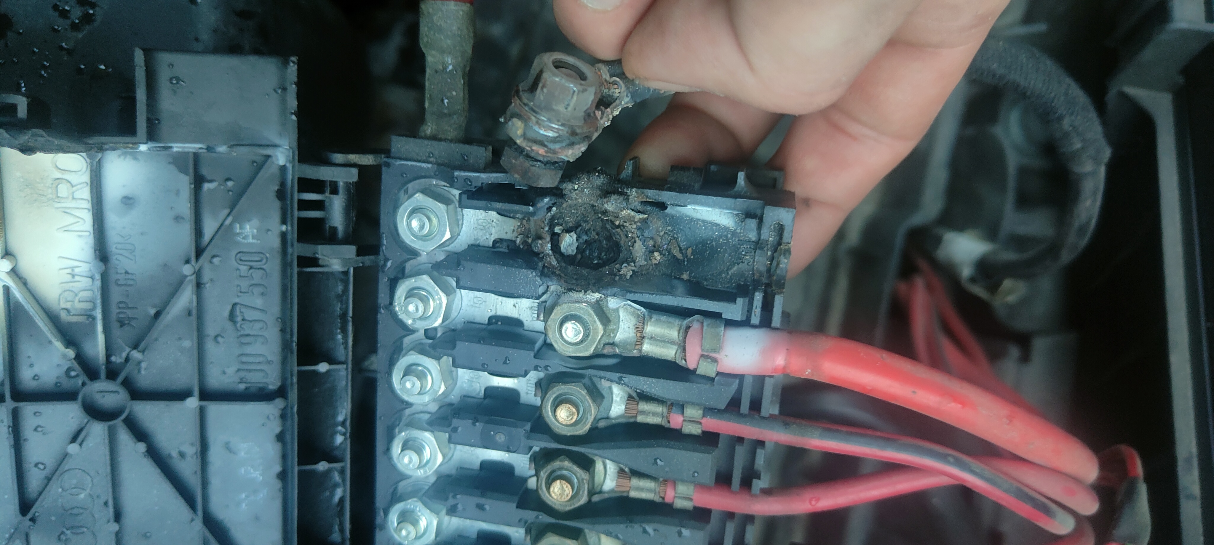

    Jesli nowy z kartona to pewnie skrzynka na akumulatorze (wytopiony bezpiecznik).
    Jak "nowy" ze szrotu to masz teraz dwa do kolekcji.
  • #4 20216348
    krysiakamil
    Poziom 3  
    Nowy z kartona. Żadna uzywka czy po regeneracji. Rozumiem że to co jest na akumulatorze z tymi kablami tak??
    #5 20216358
    spinacz
    Tak, takie coś na akumulatorze z kablami i blaszkami, te blaszki to bezpieczniki tak w ogóle.

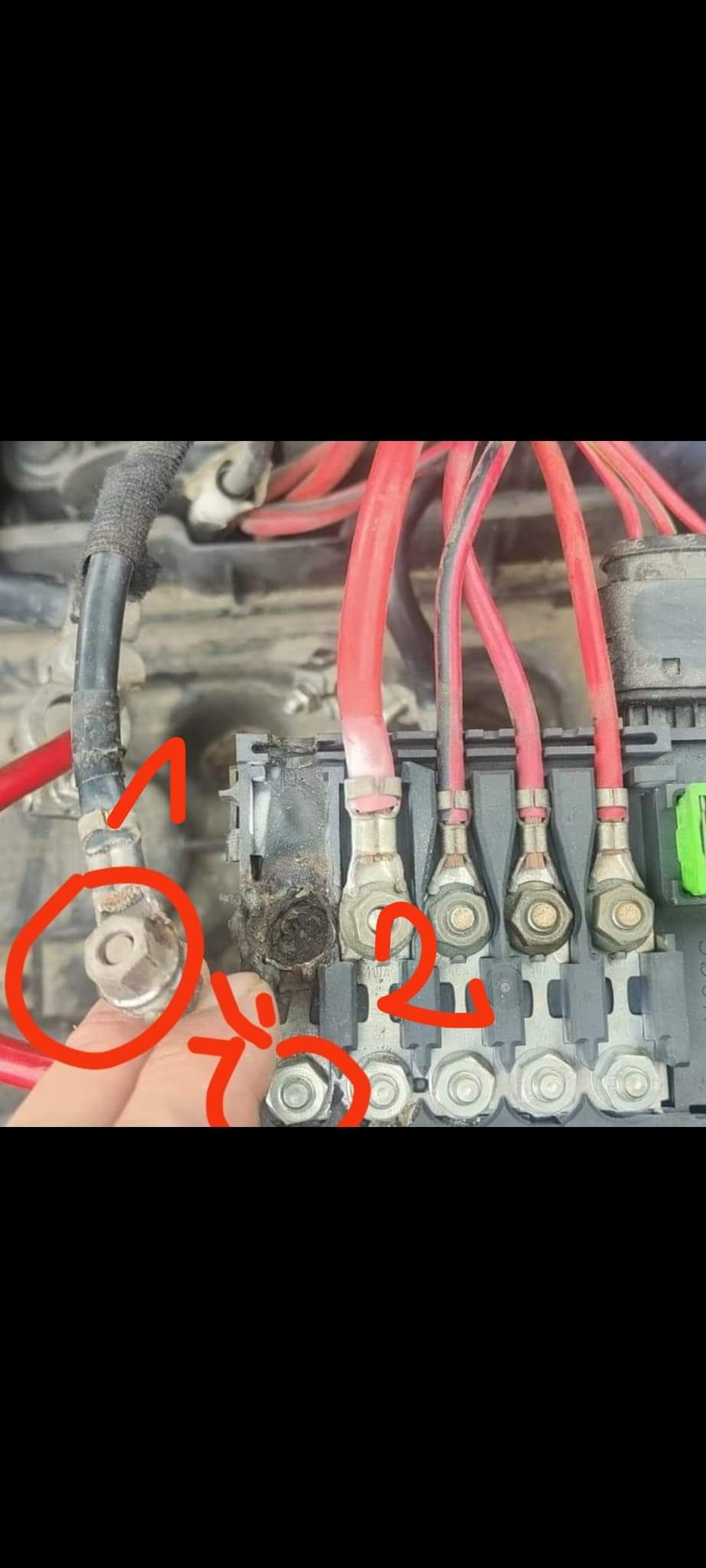

    Mam takie jeszcze jedno pytanie. Zamówiłem już cala skrzynkę bezpieczników. nie ukrywam ze potrzebny mi samochód jak najszybciej. czy jest możliwość żeby tym czarnym kablem wkręcić się bezpośrednio w ta śrubę na zdjęciu 1 do 2?
  • #12 20217298
    spinacz
    A nie mogłeś poprostu kupić nowego bezpiecznika i go przykręcić wcześniej czyszcząc złącza, tylko nowa skrzynka która tak naprawdę jest tylko plastikiem?
    Bez bezpiecznika nie radzę.
  • #13 20217311
    krysiakamil
    Poziom 3  
    Aha ok dzięki wielkie. No nie pomyślałem ale znalazłem tanio to zamówiłem. to nic musze niestety czekać żeby to zrobić. dzięki jeszcze raz za pomoc i info
  • #14 20217751
    carrot
    Moderator Samochody
    Do czasu wymiany skrzynki przykręć to kabeloczko bezpośrednio do drugiej śruby bezpiecznika, tylko wpierw je dokładnie oczyść, bo sytuacja się powtórzy
  • #15 20220390
    krysiakamil
    Poziom 3  
    Witam wszystkich ponownie. Skrzynka założona nowa problem zażegnany. Dziękuję wszystkim za pomoc
