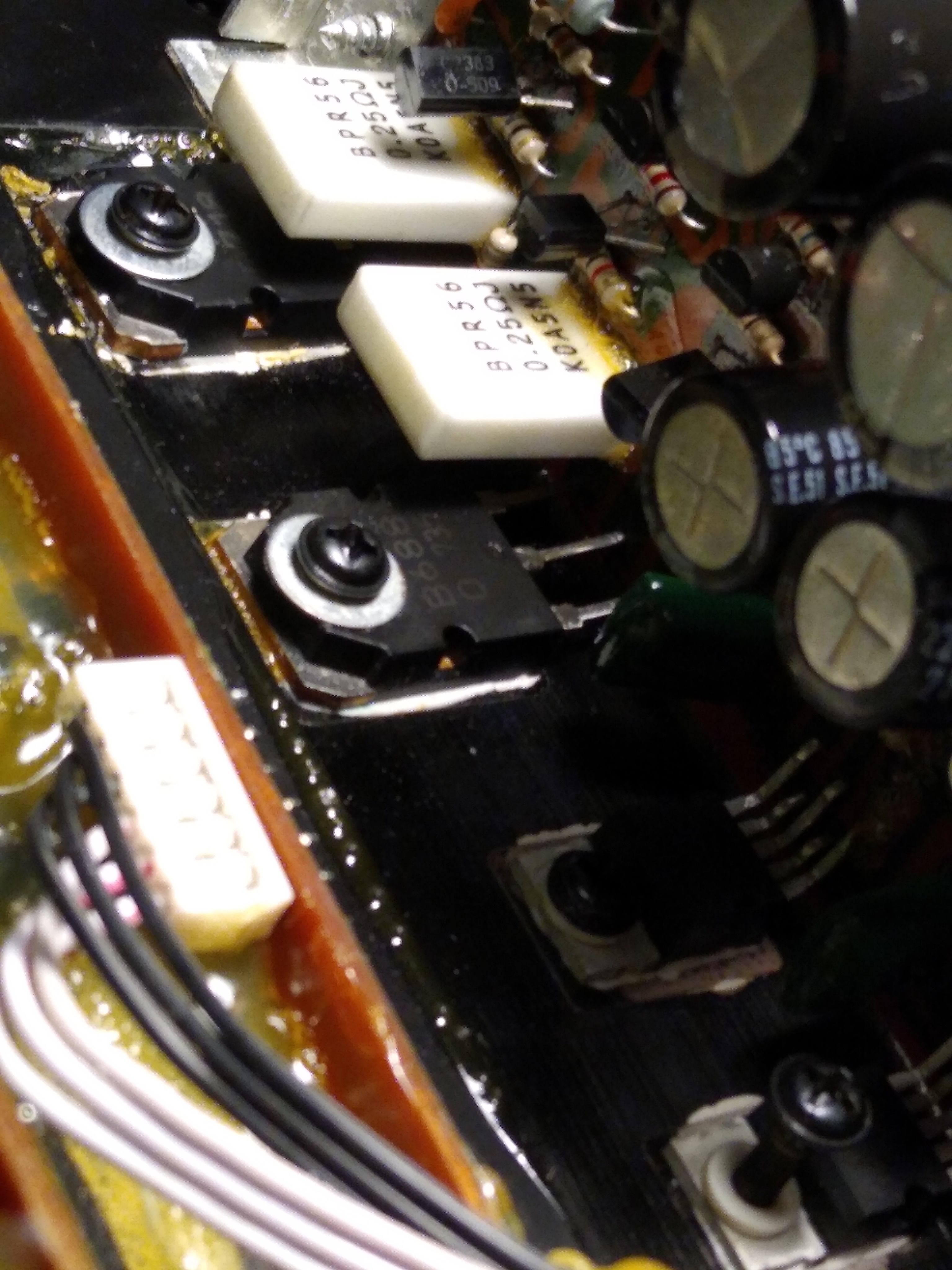

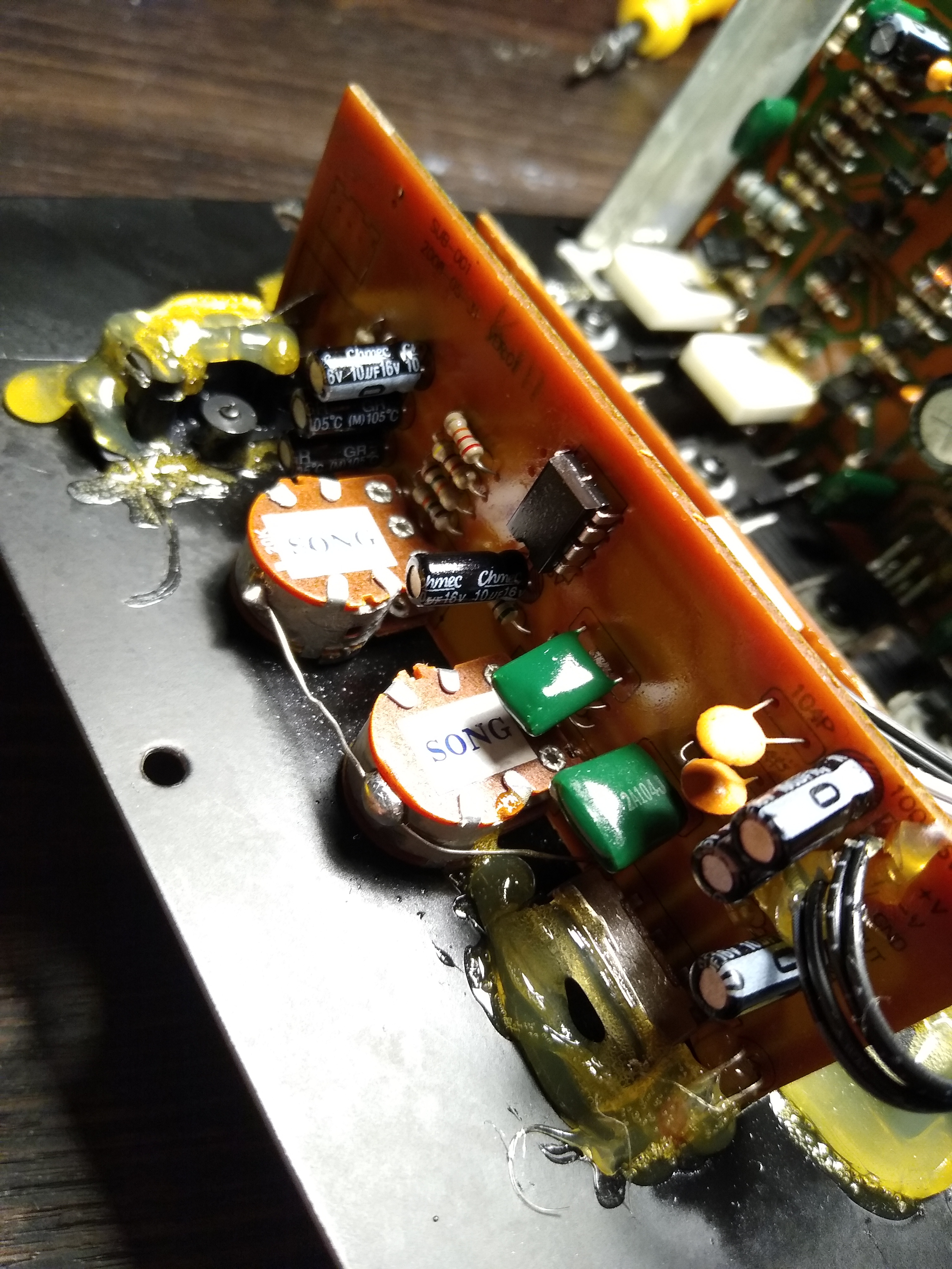

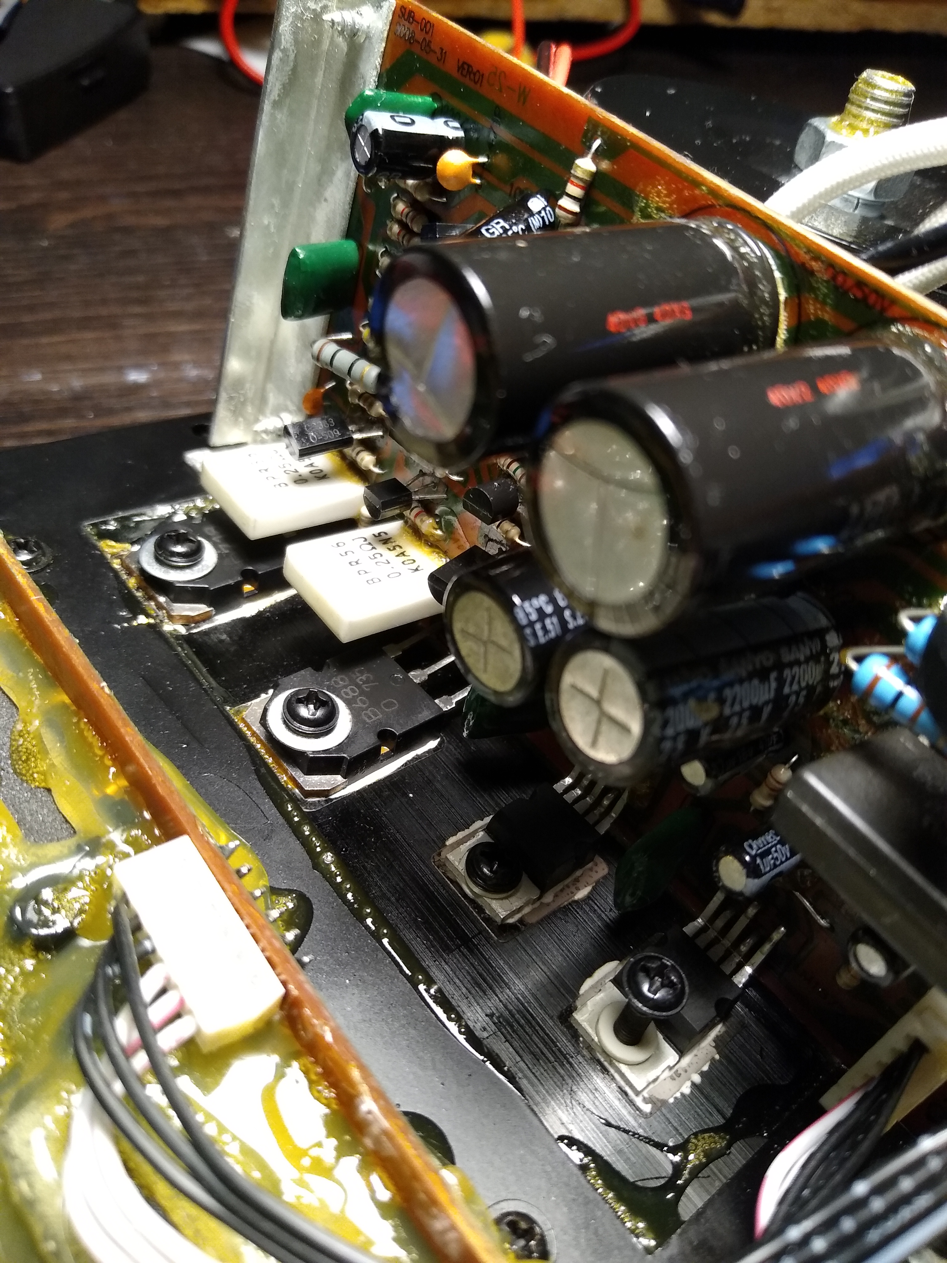

    Jestem w trakcie próby ustalenia przyczyny brumienia, buczenia w subwooferze Tuono B25. Jest to jakaś niemasowa niemiecka produkcja. Wykonanie płytek i połączeń bardzo ubogie. Po włączeniu zasilania przełącznikiem "Power" pojawia się "buczenie" widoczne na oscyloskopie w załączonym filmie. Co ciekawe amplituda buczenia jest większa przy pozycji "OFF" drugiego przełącznika, aniżeli w pozycji "ON". Sprawdziłem wszystkie elektrolity w zasilaniu, mostki prostownicze na wyjściu z trafo również są sprawne. Jak widać na załączonym filmie amplituda zakłucenia zmienia się gdy kręcę potencjometrem "FREQUENCY", nie zmienia się natomiast nic, gdy kręcę potencjometrem "VOLUME". Czy ma ktoś doświadczenie z podobnym przypadkiem?

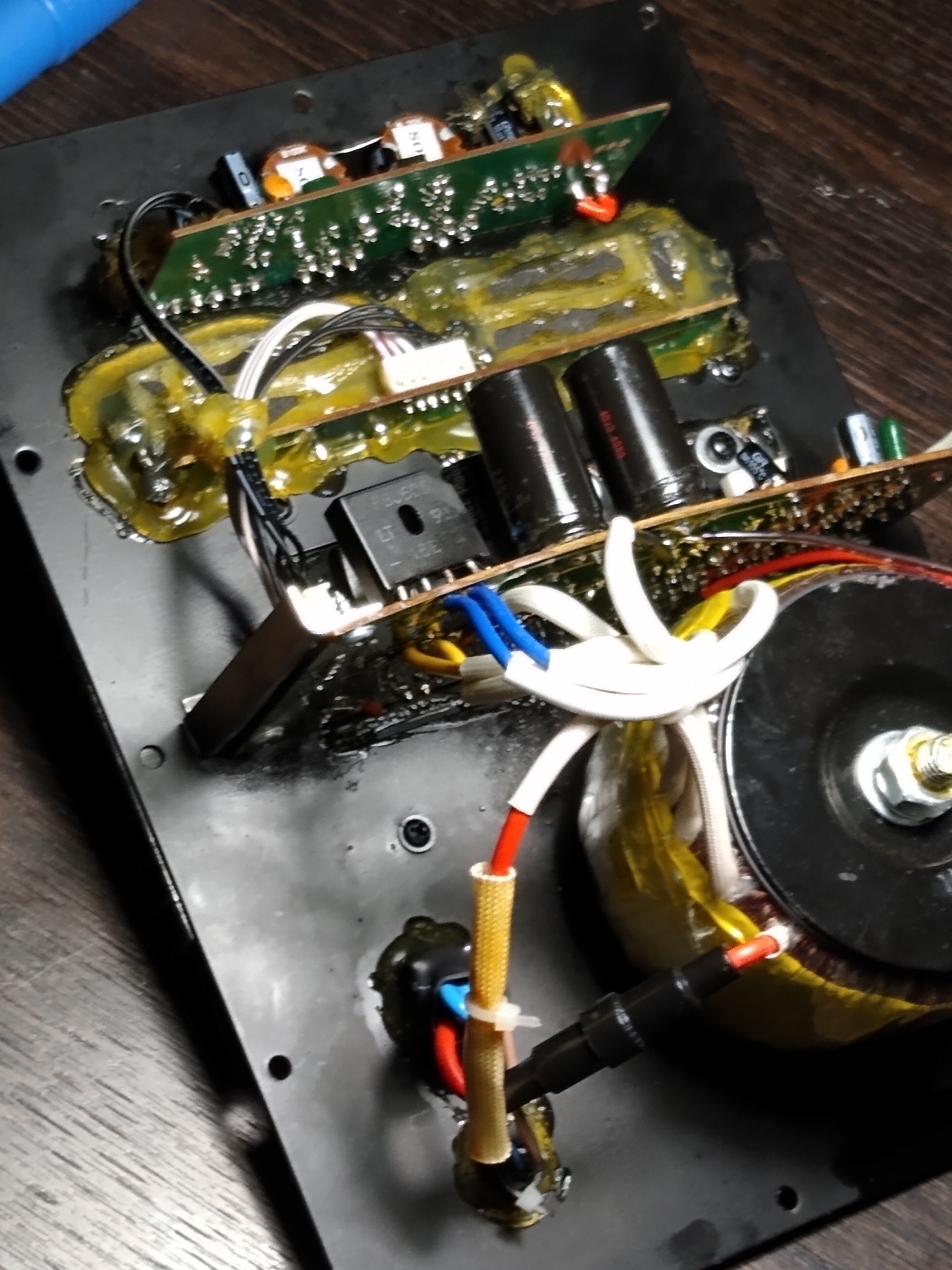

    Odpinałeś przedwzmaczniacz? czy buczenie jest na samej końcówce mocy czy z przedwzmaczniacza?.
    Trafo zasilające jest bardzo blisko końcówki mocy, może one tak sieje?
    Buczenie w całym układzie. Oddalałem trafo, brak poprawy.
