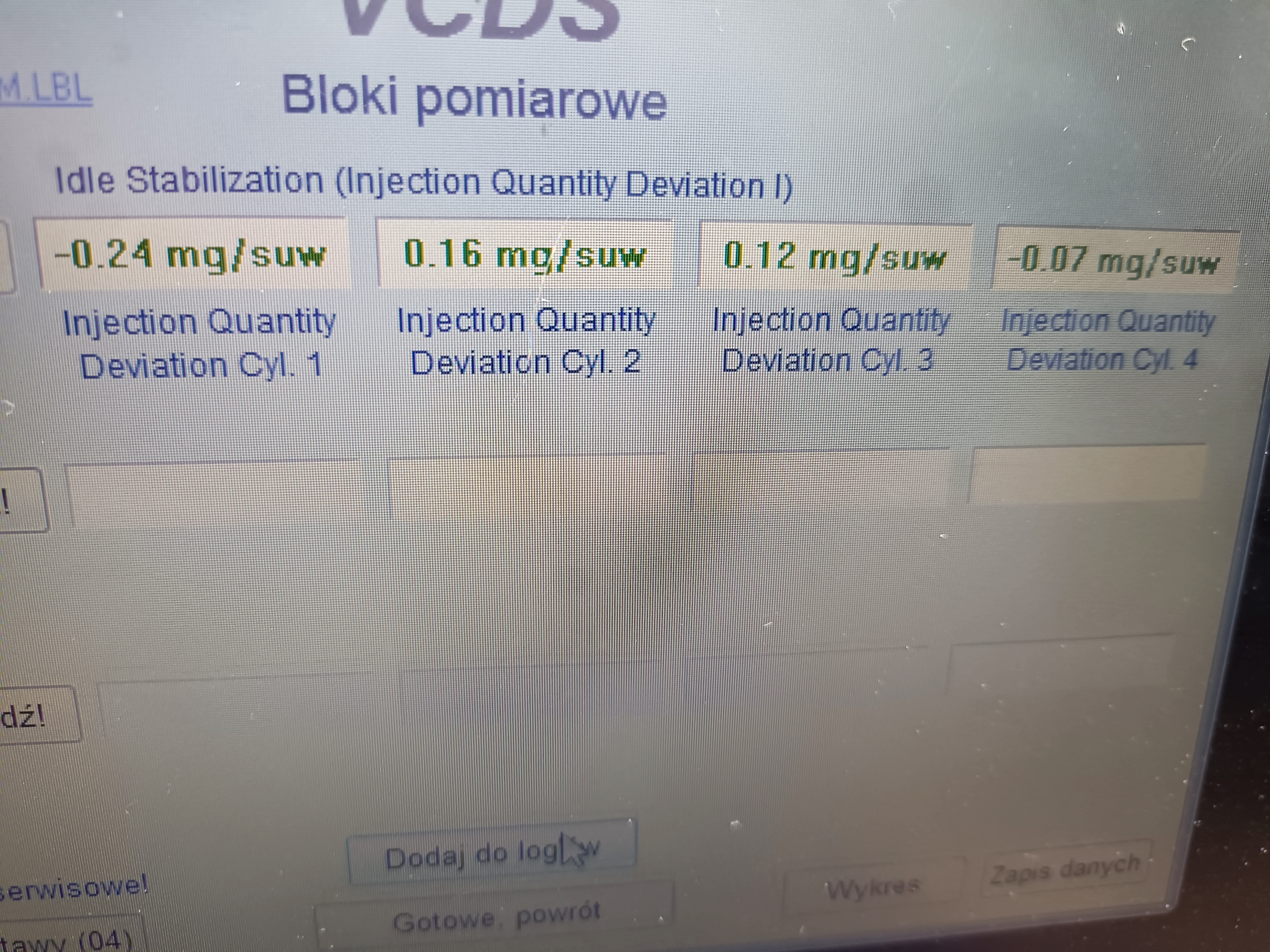

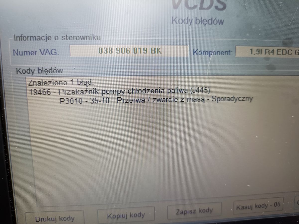

    Volkswagen Sharan 1.9 115KM 2001 rok wyskoczył mi błąd przekaźnik pompy chłodzenia paliwa, nie można go skasować ciągiem i trochę mi dymi gdy rozpędzam go i daje buta dymi na czarno chwilę czy to od tego. Jeszcze przy odpalaniu puszcza chmurkę pomocy
    Volkswagen Sharan 1.9 115KM - błąd sterownik pompy chłodzenia paliwa
  • #3 20218334
    wojtek300182
    Wszystko było rozpięte i sprawdzone niema oleju nigdzie turbina też była zdięta i założone nowe uszczelki pod kolektor od turbo .Turbina po regeneracji wryski sprawdzone jest zrobiona mapa na 140k.

    Mapa Nowa, nowa dawka napewo większa więc szansa na dymienie większe, wtryski się sprawdza na maszynie bo na aucie komputerem to można zrobić na "oko" tak samo jak i przelewy to orientacyjna informacja, jeśli duże różnice oddać do profesjonalnego sprawdzenia

    elektryku5
    majsterek12345 napisał:
    bo wychodzi że jest od Passata
    Może przy tym modzie i "numer sterownika" się zmienił...
