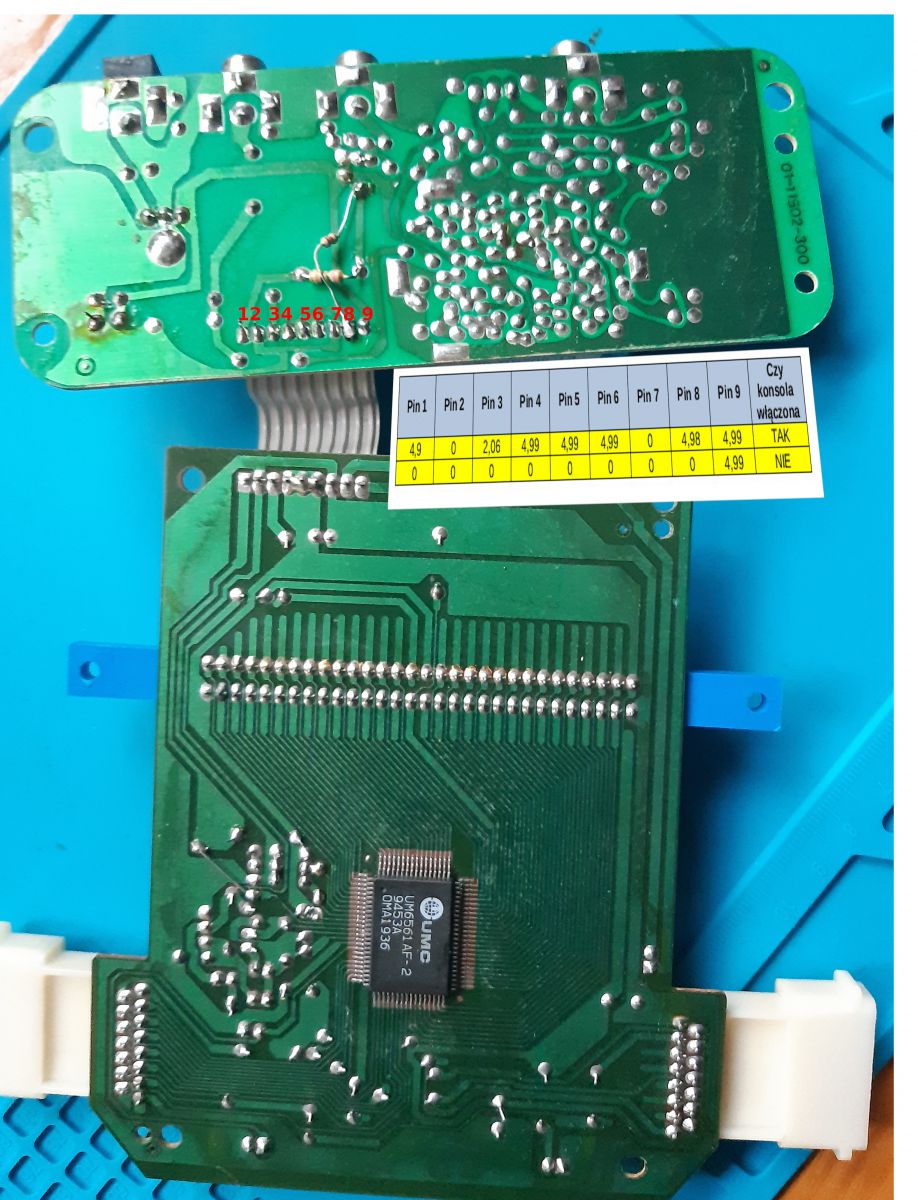

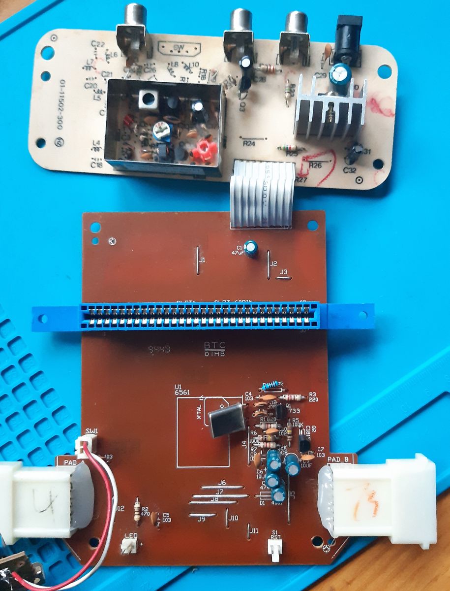

Posiadam konsolę IQ502 rev. 2.
Po podłączeniu do zasilania brak obrazu i dźwięku. Świeci się tylko czerwona dioda zasilania.
Stabilizator sprawdzony - działa.
Podczas naciskania przycisku Power ekran każdorazowo mignie. Ekran jest czarny ale widać mignięcie, jakby lekko zmienił kolor na inny odcień czerni i powraca do czerni wyjściowej.
Taśma łącząca obie płytki PCB wygląda na sprawną (przewodzi).
Nadałem łączeniu taśmy numery (dla każdego pinu zmierzylem napięcia przy wyłączonej i włączonej konsoli)
Kondensatorów nie wymieniałem jeszcze żadnych. Proszę o pomoc w naprawie.
