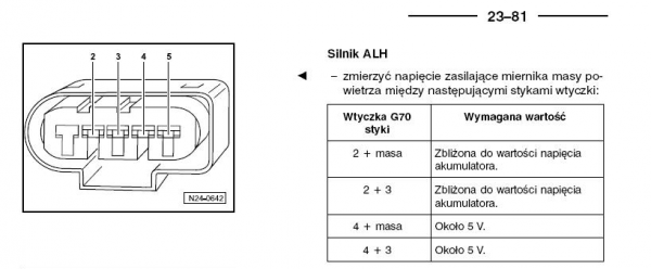

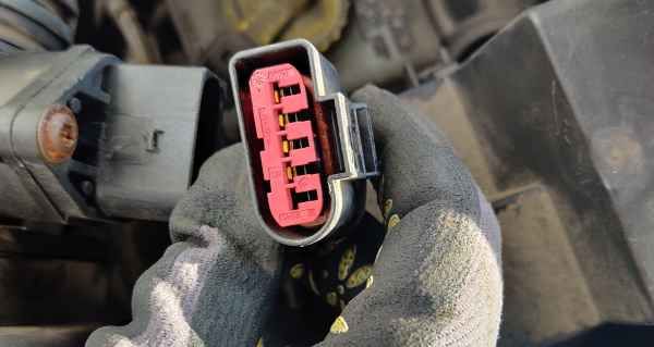

samochód słabo przyspiesza, najbardziej da się to odczuć w okolicach 120 km/h, gdy chcę osiągnąć te 140km/h, nie ma problemu aby to zrobić, lecz potrzeba dużo czasu nawet z gazem w podłogę. Samochód nie wpada w tryb awaryjny/notlauf jedyny problem to właśnie wolne przyspieszenie. Wymieniony został przepływomierz oraz zawór n75.
Model samochodu: Golf 4
Rodzaj silnika: 1.9 TDI
Oznaczenie silnika: ALH
Rok produkcji: 1999
