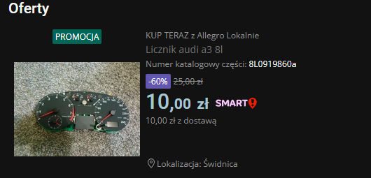

    ktoś cię chce naciągnąć. Kupujesz na allegro najtańszy przedliftowy licznik za 30 50zł i przekładasz silniczek

    Akurat ten na fotce nie będzie pasować. Zegarek na liczniku powinien mieć cyfry 3, 6, 9, 12. Od polifta z cyfrowym zegarkiem też będzie pasować. Jak chcesz to mam taki. Odezwij się na PW.
