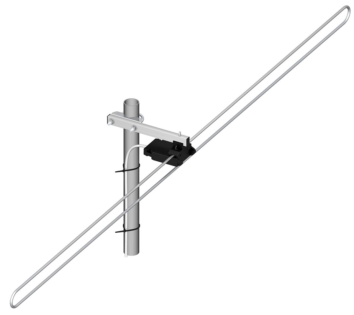

    Najlepiej będzie odbierać zwykły dipol https://www.dipol.com.pl/antena_radiowa_dipol_1_rz_b_A0200.htm
    Jak dobrać antenę FM dla Kęty-Andrychów: polaryzacja pionowa, pozioma czy obie?
    Zamontowany poziomo w kierunku nadajników z dobrym kablem antenowym.

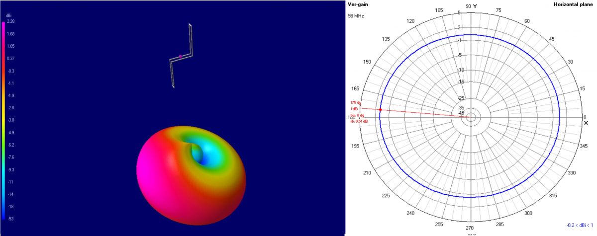

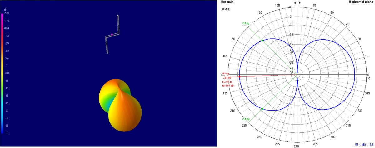

    Jak dobrać antenę FM dla Kęty-Andrychów: polaryzacja pionowa, pozioma czy obie? Jak dobrać antenę FM dla Kęty-Andrychów: polaryzacja pionowa, pozioma czy obie?
    Różnica wzmocnienia H/V wynosi około 4,5 dB.
    Co do "koła", to taki "wynalazek" wymyślony przez kogoś, kto chciał zaoszczędzić miejsce i nie myślał nad tym dalej. Ale każdy kawałek drutu w polu elmagowym jest anteną.
    Dla instalacji 45 stopni spadek zysku wynosi -3dB (a nie 1,7) dla obu polaryzacji w porównaniu z prawidłowo zainstalowaną anteną. Więc też można go użyć, ale wygląda to głupio :-)
