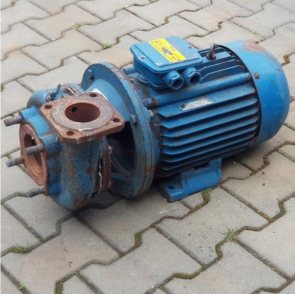

    Posiadam falownik bonfiglioli agile 7,5KW i jest podpięty do pompy wody napędzanej silnikiem Tamel 7,5kw (SLg132S2B) 14,6A 2925obr. .
    Do tej pory działało ok, teraz przy większym obciążeniu (ustawiając na falowniku np.48-50HZ) po pewnym czasie wyskakuje błąd F0701 i potem wybija bezpieczniki (C16)
    Z tego co doczytałem to błąd F0701 (Zbyt niskie napięcie obwodu DC, sprawdzić napięcie sieciowe) - ale sytuacja w dwóch różnych miejscowościach się powtórzyła.
    Proszę o pomoc w rozwiązaniu problemu.

  • #10 20819102
    przemo33
    Wczoraj zmierzyłem na WYJŚCIU z falownika do pompy prąd podczas pracy pompy (miernikiem cęgowym).
    I zasadniczo przy około 43 Hz było na wszystkich fazach 14 A.
    Przy zwiększeniu częstotliwości do 50 Hz o 19 A na wszystkich fazach równo.
    Ale po chwili wywaliło error na falowniku przy 50hz, nie da się jakoś zmienić ustawień falownika, aby tego błędu nie wyrzucało .
    PS. Pompa 65PJM200 służy do pompowania płuczki wiertniczej, więc cieczy bardziej gęstej niż woda, stąd też pewnie większe opory dla silnika.

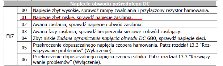

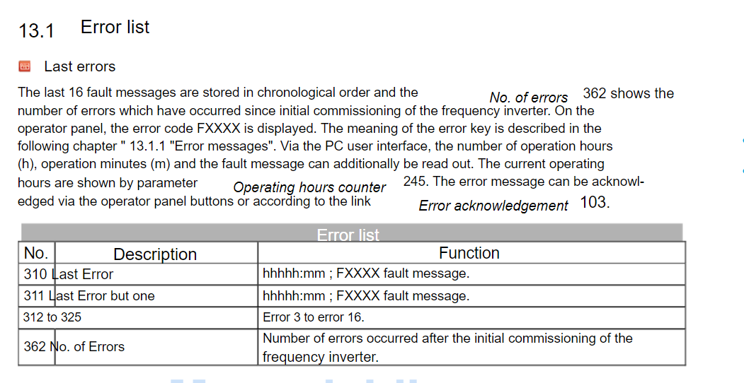

  • #14 20819182
    Wojciech.
    Poziom 36  
    @przemo33 Błąd F0701 odpowiada za niskie napięcie na szynie DC, ale pojawia się za pewne po wyrzuceniu bezpieczników. Trzeba sprawdzić w alarmach historycznych jaki błąd pojawia się przed błędem F0701 ( Undervoltage).

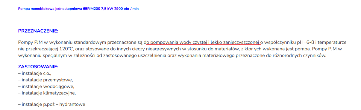

    Kurcze czy Ty czytasz to co wcześniej napisałem? Masz przeciążony silnik (i falownik) i chcesz wszystko zrobić aby coś uszkodzić! Zmniejsz wydajność pompy to odciążysz silnik (pompa pracuje poza swoją charakterystyką dlatego przeciąża silnik).
    Falownik Bonfiglioli Agile + silnik 7,5kW - wyzwala bezpieczniki
    I jeszcze taka informacja na temat pompy:

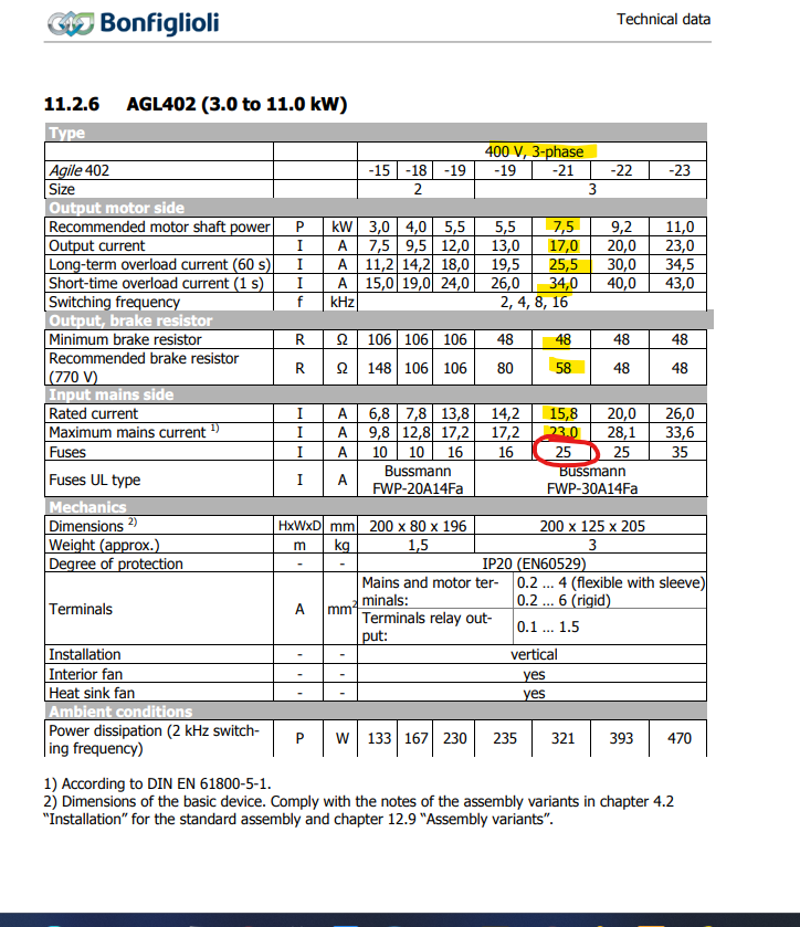

  • #17 20819260
    Wojciech.
    Poziom 36  
    @sigwa18 Według dokumentacji sugerowany bezpiecznik to 25A
    Nie może dojść do takiej sytuacji że przeciążony silnik wyrzuca zabezpieczenie przed falownikiem. W takiej sytuacji jest po prostu dobrany złe zabezpieczenie falownika. To falownik pełni funkcję ochroną a nie bezpiecznik. Falowniki mają możliwość przeciążenia do kilkuset procent.
