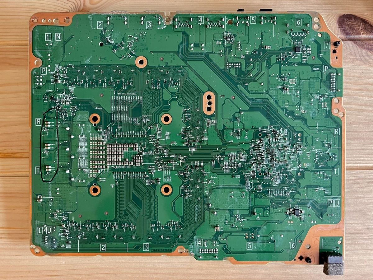

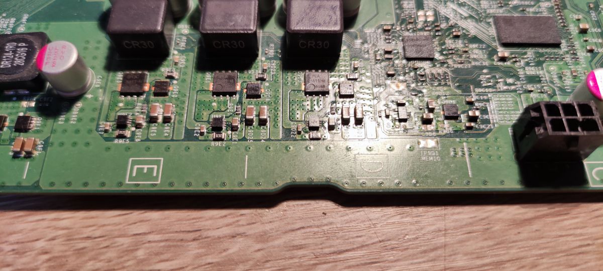

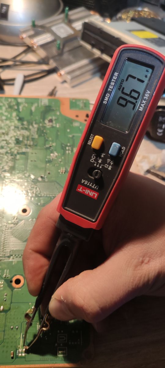

Użytkownik zgłasza problem z konsolą Xbox One S, która nie włącza się z powodu zwarcia na płycie głównej, szczególnie w okolicy GPU. Po podłączeniu zasilacza laboratoryjnego APU nagrzewa się w ciągu około 5 minut. W odpowiedziach sugerowane są różne metody diagnostyki, w tym pomiar mosfetów zasilających GPU oraz kondensatorów ceramicznych. Po wymianie uszkodzonego mosfetu Q9D2 zwarcie ustąpiło, ale konsola uruchamia się tylko na 2 sekundy. Użytkownik prosi o pomoc w identyfikacji dalszych problemów oraz parametrów kondensatorów SMD C1U1 i C1U2, które mogą być uszkodzone.
