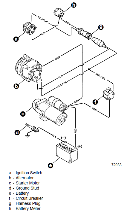

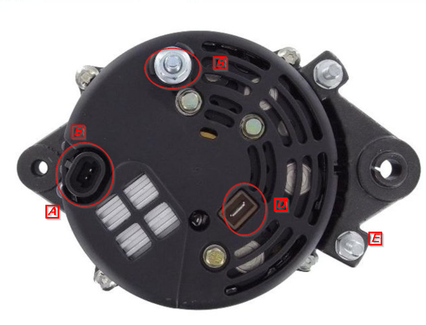

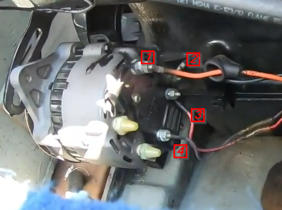

Użytkownik zakupił nowy alternator WAI 8461n do silnika Mercruiser 5.7 V8, jednak napotkał problem z różnymi wtyczkami i brakiem instrukcji. W dyskusji omówiono oznaczenia styków: "L" dla kontrolki ładowania, "S" dla sensora napięcia oraz "W" dla obrotomierza. Użytkownicy podali różne sugestie dotyczące podłączenia, w tym podłączenie grubego kabla do "+" oraz "-" oraz wskazówki dotyczące podłączenia wtyczek. Ostatecznie, użytkownik znalazł rozwiązanie, które polegało na podłączeniu purpurowego przewodu do "L" oraz czerwono-purpurowego do "S". Wskazano również pomocne źródło informacji.
