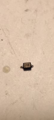

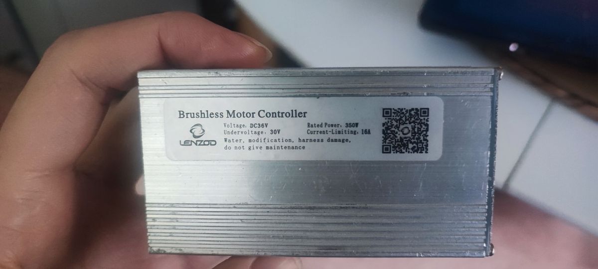

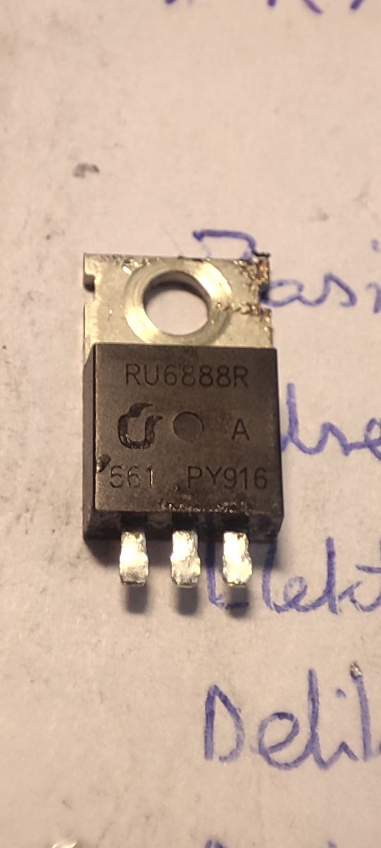

Sterownik firmy LENZOD miał przywarty jeden z 6 tranzystorów o oznaczeniu RU6888R 68V 88A ale jak to zazwyczaj w tego typu przypadków bywa widocznie po przepaleniu się tranzystora na linii przy nim przepaliła się również dioda o oznaczeniu T4 na oko jest to dioda w technologi SOD323, problem jedynie polega na tym, że nie orientuje się do końca czy jest to dioda szybkiego przełączania a tak mi się wydaje i jakie dobrać najlepiej parametry dla takowej?
Jeśli się mylę to proszę o jakieś wyjaśnienie gdzie popełniam błąd bo ja sam osobiście zamontował bym tam:
1N4148WS; 200mA; 75V; 4ns; SOD323;
tylko poza zabezpieczeniem linii nie do końca się orientuje jakie zadanie może ta dioda mieć tam jeszcze i ew. czy dobieram prawidłowe parametry bo natrafiłem na prawdę na różne pod oznaczeniem T4 w technologi SMD.
Dziękuję za ewentualną pomoc a nie mieszaniem mnie z błotem od razu, dodam że wyszukiwarka nie jest mi obca ale w żaden sposób nie mogłem znaleźć czegoś konkretnie powiązanego z moim problemem i sterownikiem.

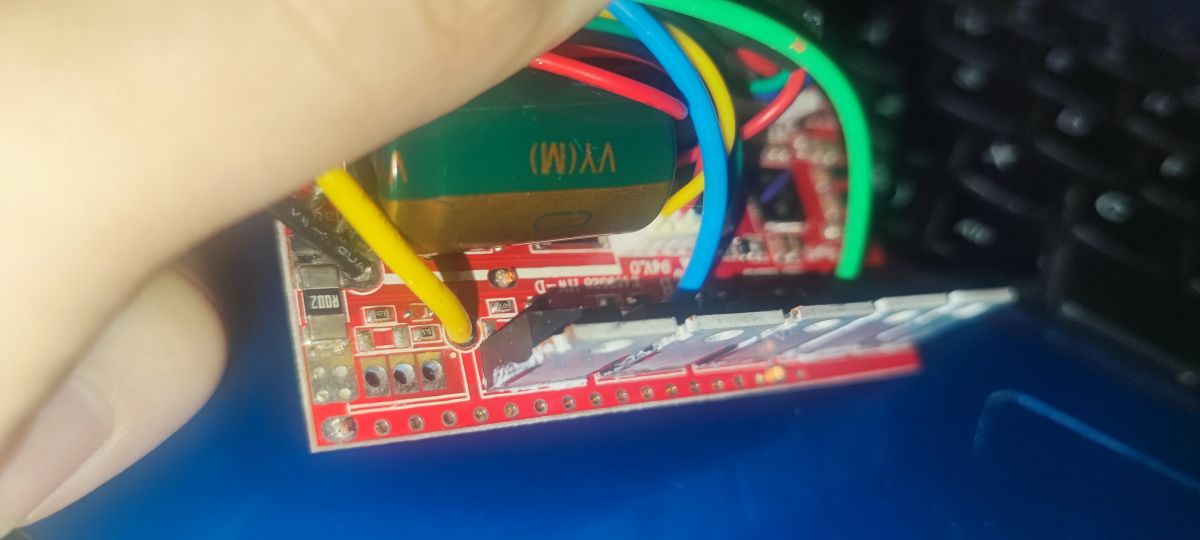

W załączniku kilka zdjęć sama dioda została wylutowana dosłownie spod przewodu na 1 link zasilania silnika oznaczonej Y czyli żółty.
Jakieś sugestie gdzie mogę taką kupić i ewentualnie o jakich powinna być parametrach i ew. dlaczego takie a nie inne?
