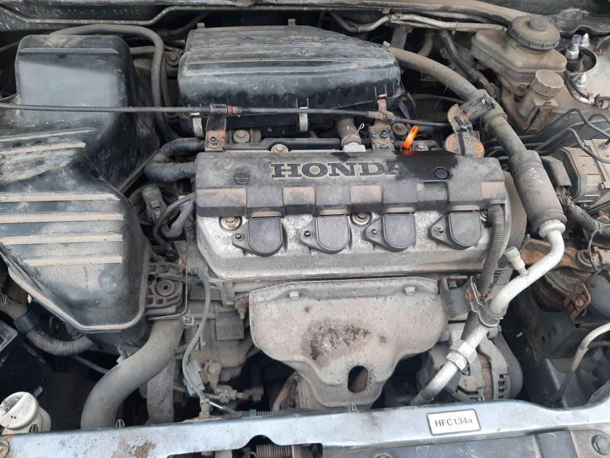

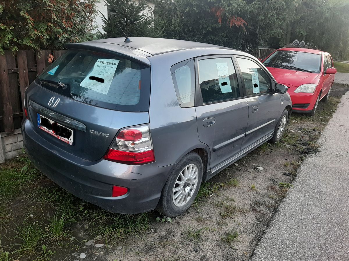

    Honda Civic 2005 benzyna, nie odpala, samochód stał pół roku z rozładowanym akumulatorem, według właściciela samochód wcześniej bez problemu odpalał, chociaż on sam twierdzi że nim nie jeździł tylko jego ojciec. Obecnie samochód nie odpala, a konkretnie rozrusznik kręci i nic się nie dzieje. Druga istotna rzecz to auto nie reaguje na pilota alarmu, dioda pulsuje i nic się nie dzieje - moje podejrzenie jest takie że alarm nie pozwala na odpalenie samochodu. Moje pytanie jest takie jak zlokalizować alarm i czy można zrobić jakiś bajpas żeby go ominąć.

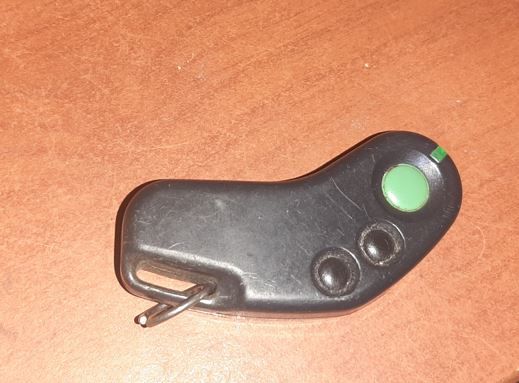

    Zacznij od wymiany baterii w pilocie - bo na filmie to to ledwo co mruga.
  • #5 20223605
    Leszel
    pilot do alarmu , na 95 procent bateria jest ok

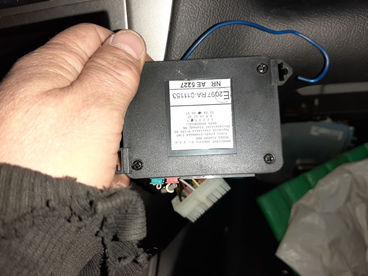

    CameR
    Alarm, to stary Prestige APS xxx.
    Szukaj centralki oraz zewnętrznego przekaźnika odcięcia zapłonu i usuń wszystko, przywracając instalację samochodu do stanu fabrycznego.

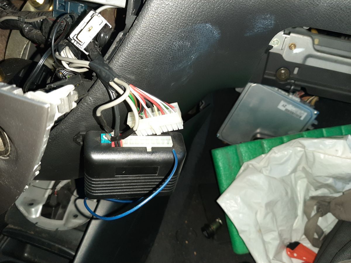

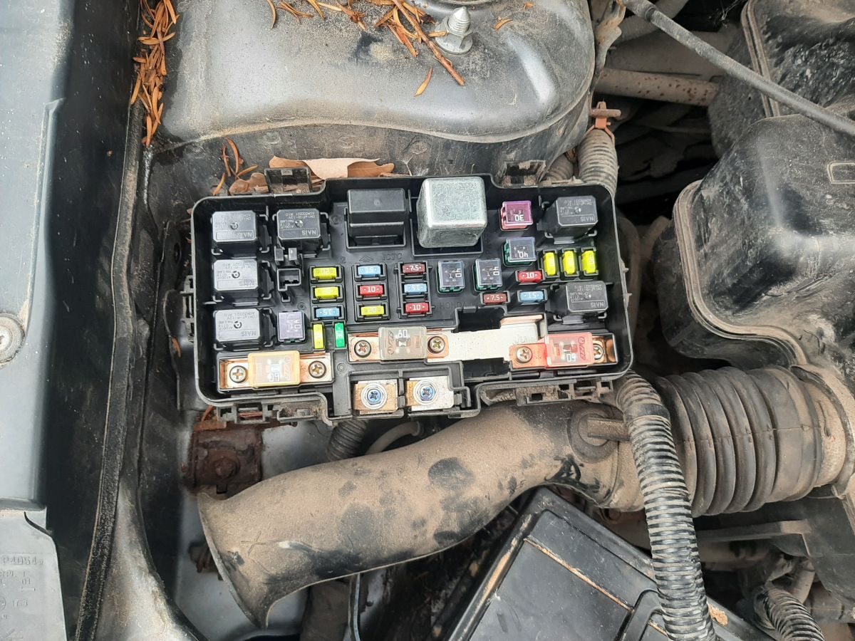

    Dzisiaj dobre i złe wieści , po ciężkiej walce, rozebraniu pół samochodu ,kiedy już naszła mnie myśl żeby wywiesić białą flagę przypomniałem sobie że ktoś pisał o mieszku zmiany biegów , podważyłem i to małe skurwysyństwo wypadło razem z maskownicą gałki , wygląda na to że nie ma zasilania chociaż bezpiecznik jest ok. Wyjąłem złącze pstryk kluczykiem i moje uszy usłyszały najpiękniejszy dźwięk świata ;) , zatrybił ;) czyli połowa sukcesu to tak na szybko bo piszę z telefonu , jutro będę miał dostęp do komputera to postaram się zdać szczegółową relację co i jak bo to chyba nie koniec jeszcze walki.

    Przekaźnik odcięcia zapłonu jest sterowany pomarańczowym przewodem.
    w końcu tego nie znalazłem ale znalazłem centralkę odpiąłem złącze i silnik zamruczał
    #9 20233321
    milejow
    Połącz ze sobą te dwa grube czarne kable wychodzące z centralki i wywal alarm na stałe
