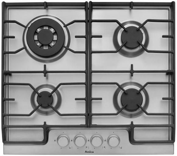

    Mam do kolegów pytanie mam płytę gazową model Amica PGZ6311/ PDG4.1ZpZtRCA z palnikiem WOK, ale praktycznie go nie używam z uwagi na duży płomień i pomyślałem może jak zmienię dysze teraz jest 1,25 na 1,15 czy to będzie bezpieczne w użytkowaniu palnika?
    Podkusiło mnie kupić z WOK gdyż dużo osób sobie z tym palnikiem chwaliło, a u mnie się nie przydaje, a był z dużym palnikiem model Amica 6310 dlatego próbuje to naprawić stad moje pytanie do kolegów czy to się sprawdzi i czy gaz będzie się spalał dostatecznie?

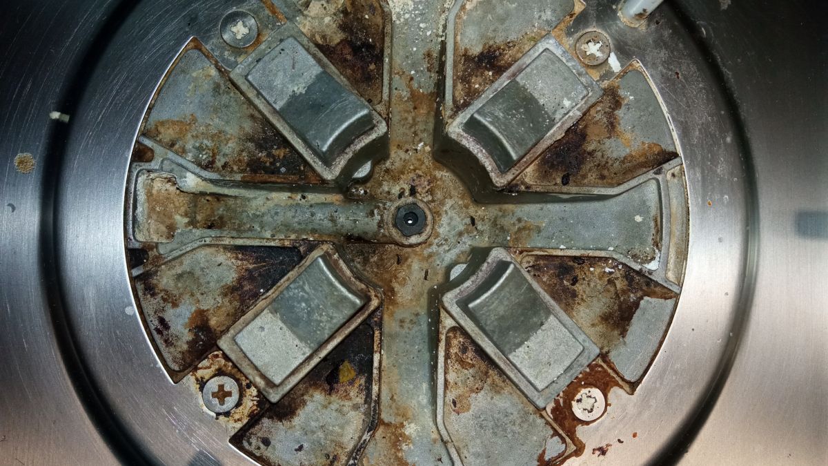

    Tak jak kolega napisał przyjrzałem się i jest tylko jedna dysza na środku a nie trzy jak kolega twierdził powyżej zdjęcie ????[/b]

    Z tego widać ze jest kilka rozwiązań dla palników wok-a i ten u ciebie ma jedną dysze więc wymień na mniejszą ale podejrzewam że będzie konieczna regulacja ilości gazu w strumieniu dla prawidłowego spalania a i tam będzie trzeba to skorygować, regulacja jest przy korpusie zaworu.
