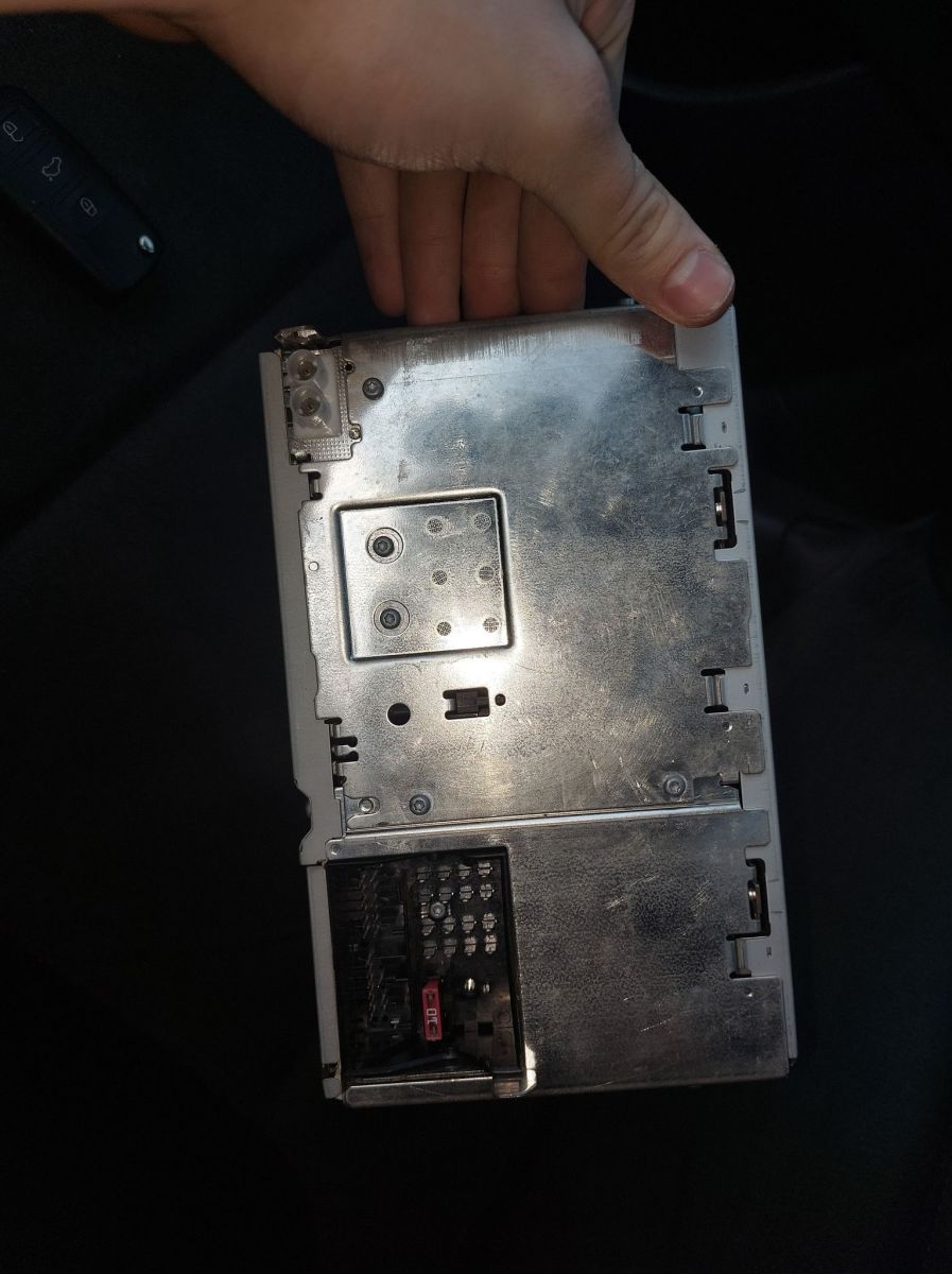

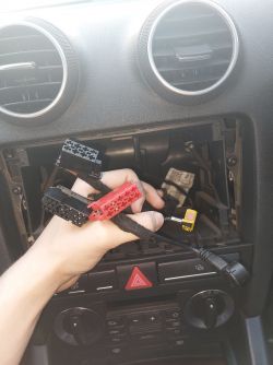

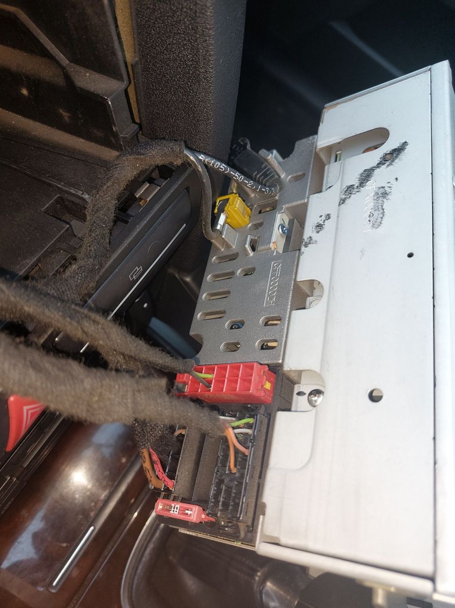

    Cześć, w swojej a3 chciałbym zmienić radio z symphony na concert 3, i tu pojawia sie problem, ponieważ concert ma inne wejscie, widziałem przejściówki, ale sa one różne, orientuje się ktoś która mogła by byc dobra, i czy by wszystko smigalo? Samochod ma glosniki bose, i zastanawia mnie czy radia nie bedzie trzeba przekodowac, i jest jeszcze jedna kwestia, bo mam kierwonice multifunkcyjna, i zastanawia mnie czy przez przejsciowki tez będzie działać sciszanie i pogłaśnianie na kierownicy

    Kup przejście do montażu RNS-E.
    Trzeba dołożyć dodatkowy + SAFE i bedzie ok.
