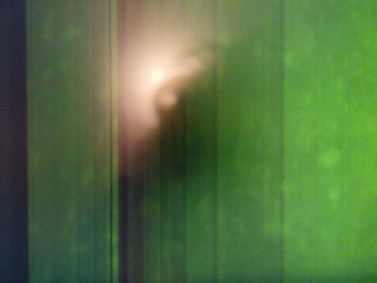

    W 60Hz, na monitorze są takie poziome pasy:
    Samsung Odyssey G3 24 " - Poziome pasy na całym ekranie
    Po zmianie częstotliwości na 50Hz, pasy są mniej widoczne, a w 120Hz, monitor w ogóle nie działa.
    Obraz testowy z ustawień monitora wyświetla poprawnie.
    Czy jest możliwość naprawienia tej usterki? Z czym może być problem?
    Jaki jest obraz ?
    - przemiennne kolory RGB, białe pole, szachownica / takie widziałem
    * pokaż ten test
    Jaki jest obraz ?
    * pokaż ten test
    Obraz testowy wypełnia całą matrycę na zielono, nie widać wtedy żadnych defektów, ale teraz dopatrzyłem, że wyświetlenie 100% zielonego, białego lub inne kolory z maksymalną jaskrawością, to pasów na nich nie widać.

    Przez DisplayPort i HDMI efekt jest ten sam. Częstotliwość odświeżania udało mi się zwiększyć maksymalnie do 96Hz, powyżej dzieje się to co na zdjęciu we wcześniejszej odpowiedzi (widać bardzo wąski pasek działający poprawnie u góry matrycy). Wraz ze zwiększaniem częstotliwości, pasy ulegają zagęszczeniu i są bardziej widoczne.
