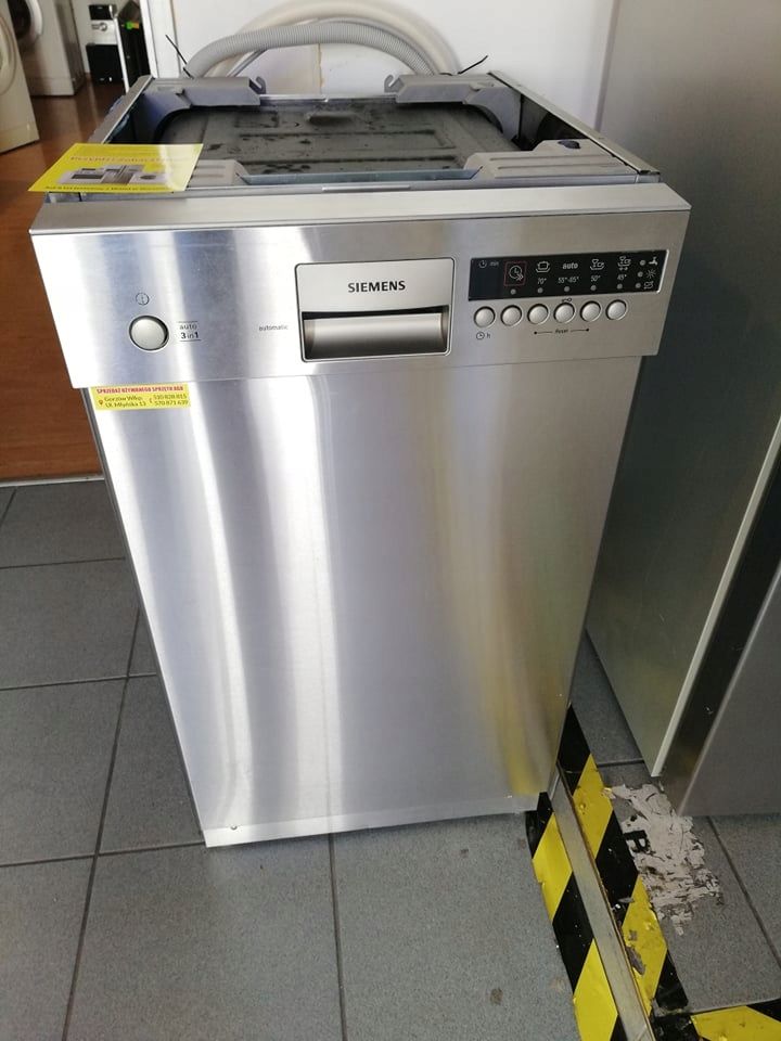

    Sprawiłem sobie z demobilu zmywarkę Siemens 3in1 Automatic i z Waszą pomocą chciałbym ją wskrzesić. Na razie co sprawdziłem to włącznik i znalazłem okopcony pin od mikroprzełącznika blokady drzwi, czy on tak sam z siebie może paść, czy coś innego mogło wpłynąć na jego spalenie?
    Siemens SE24M863EU 3in1 Automatic - nie włącza się. Siemens SE24M863EU 3in1 Automatic - nie włącza się. Siemens SE24M863EU 3in1 Automatic - nie włącza się.

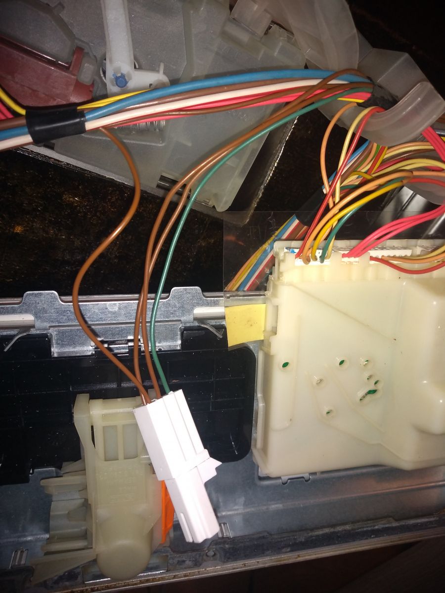

    Interval
    Poziom 32  
    Jest to element elektromechaniczny, może być "okopcony" sam z siebie. Wymien go.

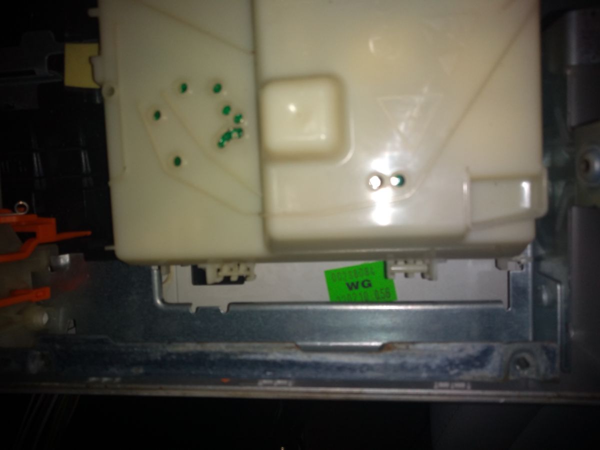

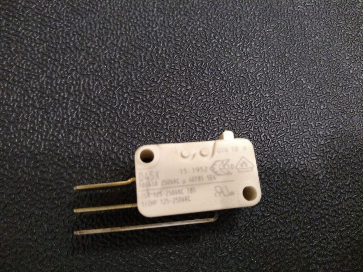

  • #4 20222932
    konsum

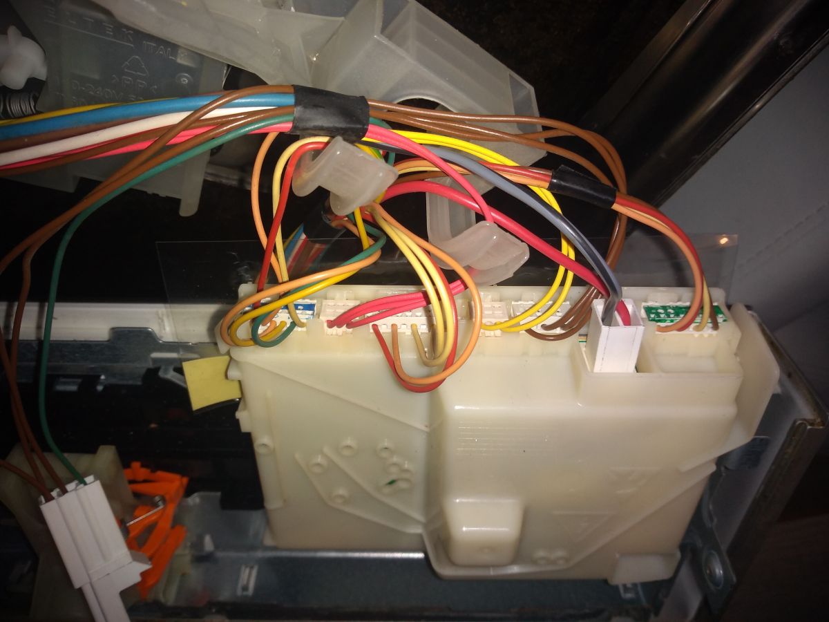

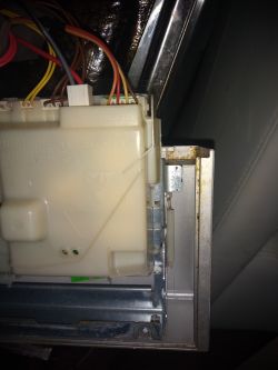

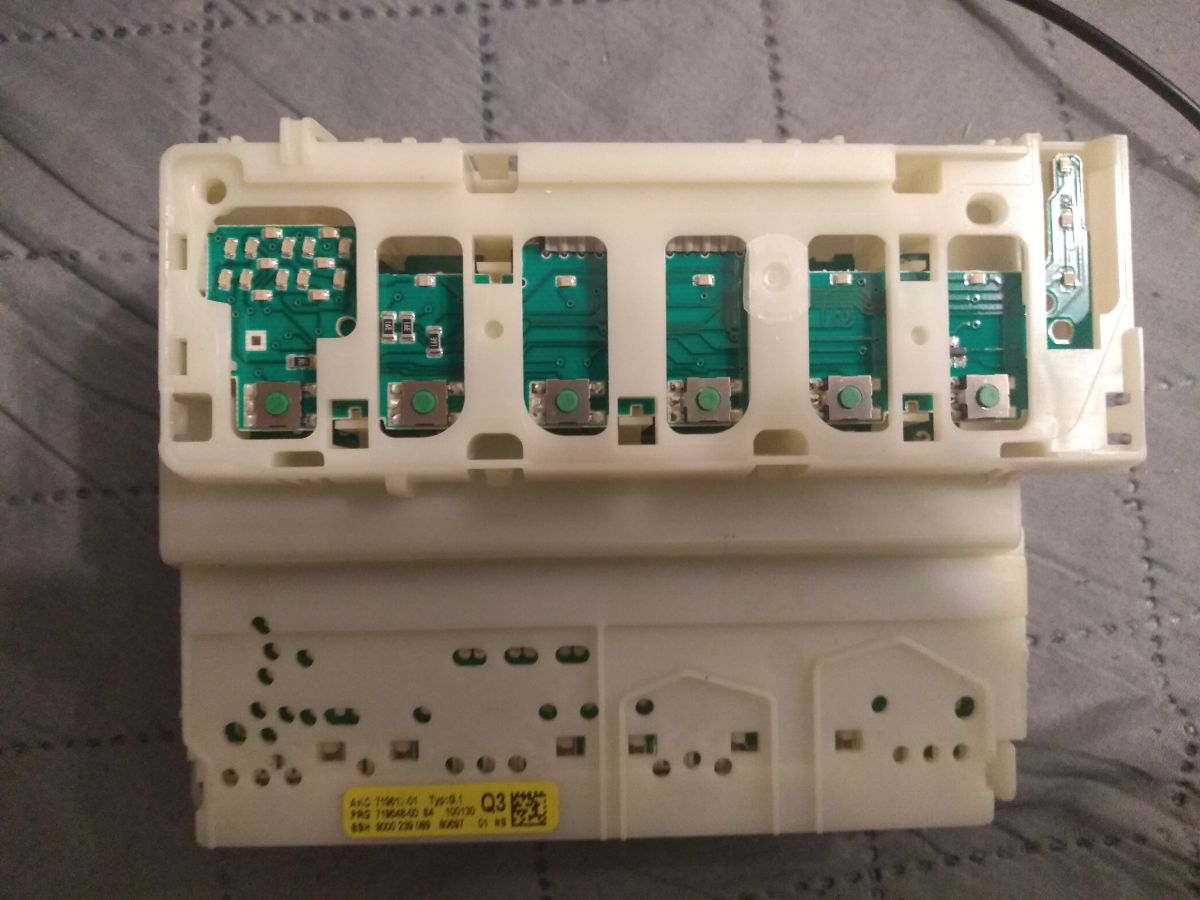

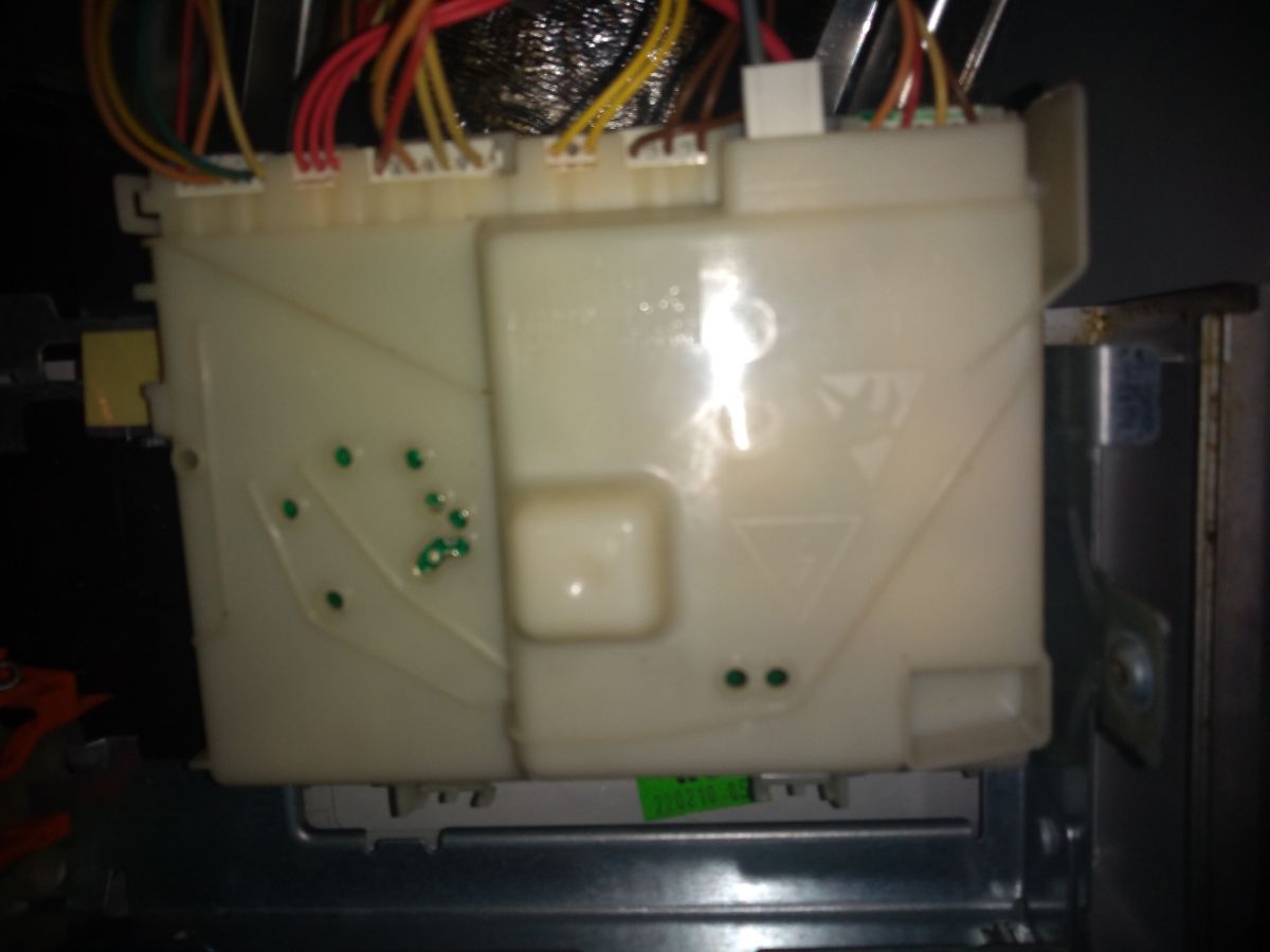

    Tylko proszę nie unieście się tym pytaniem, ale na prawdę nie mogę dojść jak dostać się do elektroniki, widać zawiaski i jeden zaczep, ale odczepienie tego zaczepu nie wiele daję.
    Podpowiedzcie proszę jak otworzyć tą obudowę bo nie chcę nic robić na siłę i uszkodzić.

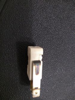

    Kupiłem już ten mikrostycznik, ale nie zamontowałem, troszkę się różni w długości pinów, przerobie podłącze i zobaczymy.
    Ten stary sprawdziłem buzerem i 1-3 jest, 1-2 brak
    Dodam, że jestem zdeterminowany do naprawy jej bo to fajny stary model i nawet nie tak mediożerne.
    ,Mogę przeznaczyć do 200zl jak nawet będzie trzeba cały moduł wymienić.
    Ps
    Jeszcze raz zaznaczę, bo to jest Wasz czas i wiedza, że uruchomimy ją i doprowadzę temat do końca.🙂
    Siemens SE24M863EU 3in1 Automatic - nie włącza się. Siemens SE24M863EU 3in1 Automatic - nie włącza się. Siemens SE24M863EU 3in1 Automatic - nie włącza się. Siemens SE24M863EU 3in1 Automatic - nie włącza się. Siemens SE24M863EU 3in1 Automatic - nie włącza się. Siemens SE24M863EU 3in1 Automatic - nie włącza się.
  • #5 20223059
    mrice
    Moderator AGD
    Wpierw musisz zdemontować plastikową maskownicę z metalowego wspornika, następnie będzie dostęp do zaczepół obudowy modułu. Zdejmiesz, odłączysz okablowanie i wóczas możesz się bawić w otwieranie puszki modułu.
    Szybciej będzie multimetrem go sprawdzić, bo najpewniej bedzie to zmarnowany czas na rzeźbę, one się nie psują tam.

    Zmywarki jeszcze nie rozbierałem, muszę powiedzieć, że dawno nie miałem takiej rozkminy w rozbieraniu odbudowy.
    Trzyma niby jeden zaczep, a trzyma tak stabilnie całość 😀 jeszcze te zaczepy w zaczepach pochowane🙃
    Jak już dobiore się do środka to wstawię zdjęcia płytek.

    Przy teście buzerem zachowuje się tak samo jak stary
    w takim razie zosaw tego starego tam i daj mu żyć.

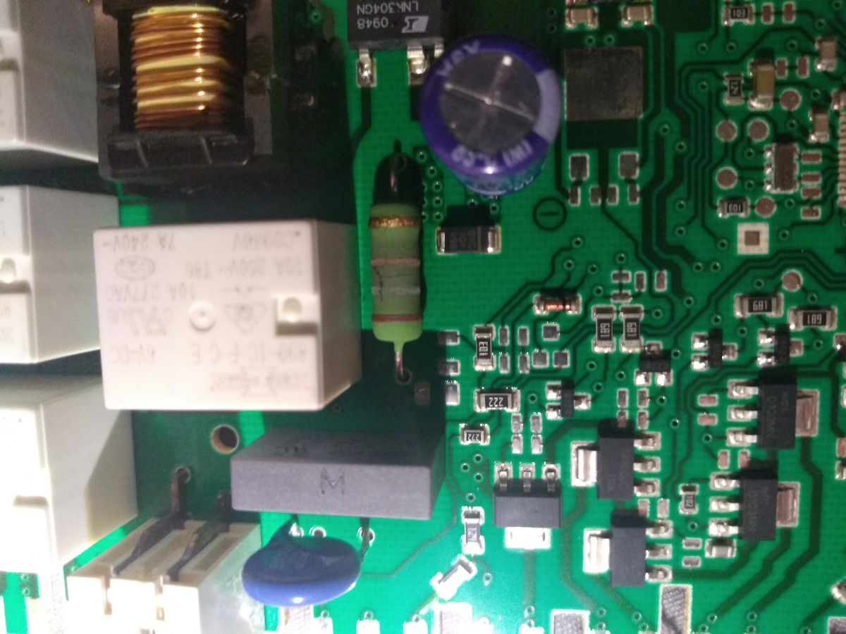

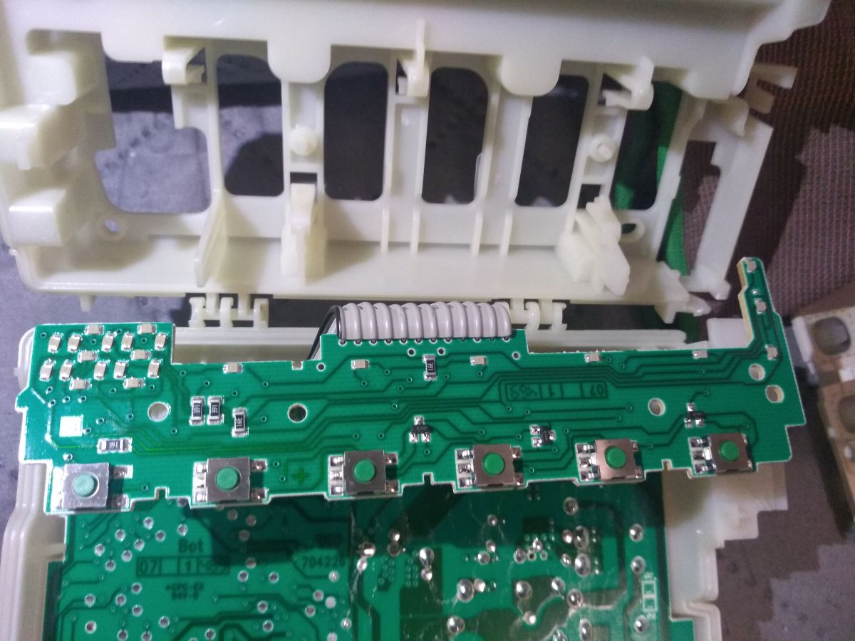

  • #8 20223181
    konsum
    mrice napisał:
    To też mogą być objawy covidowe
    Właśnie miałem pisać, że jak do nosa przykładam to nie czuję, ale fakt, po covidzie mam lipę z węchem, a jestem zawodowym gastronomem z firmą, dobre co 😅

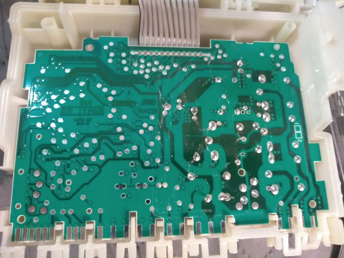

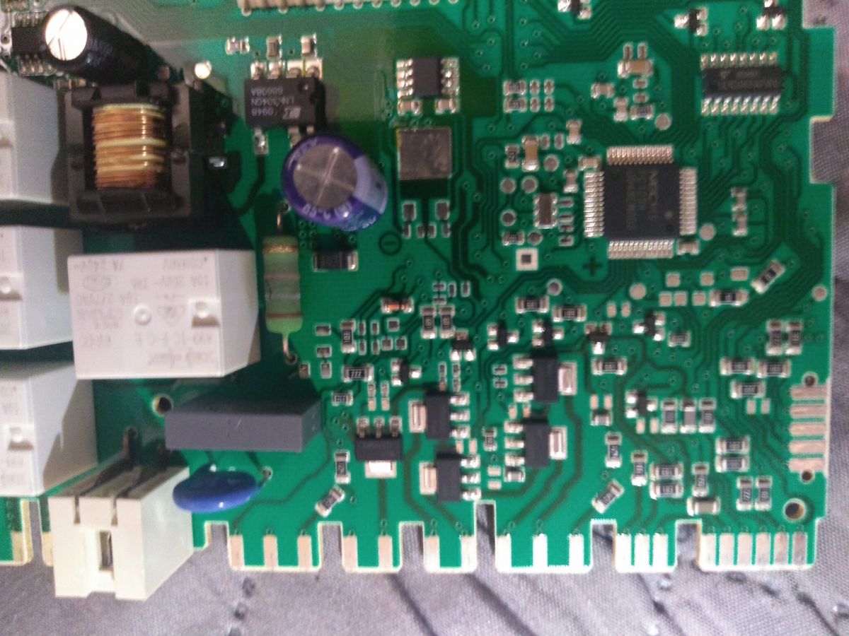

    Wstawiam zdjęcia płytek ze śmierdzielem 🙃

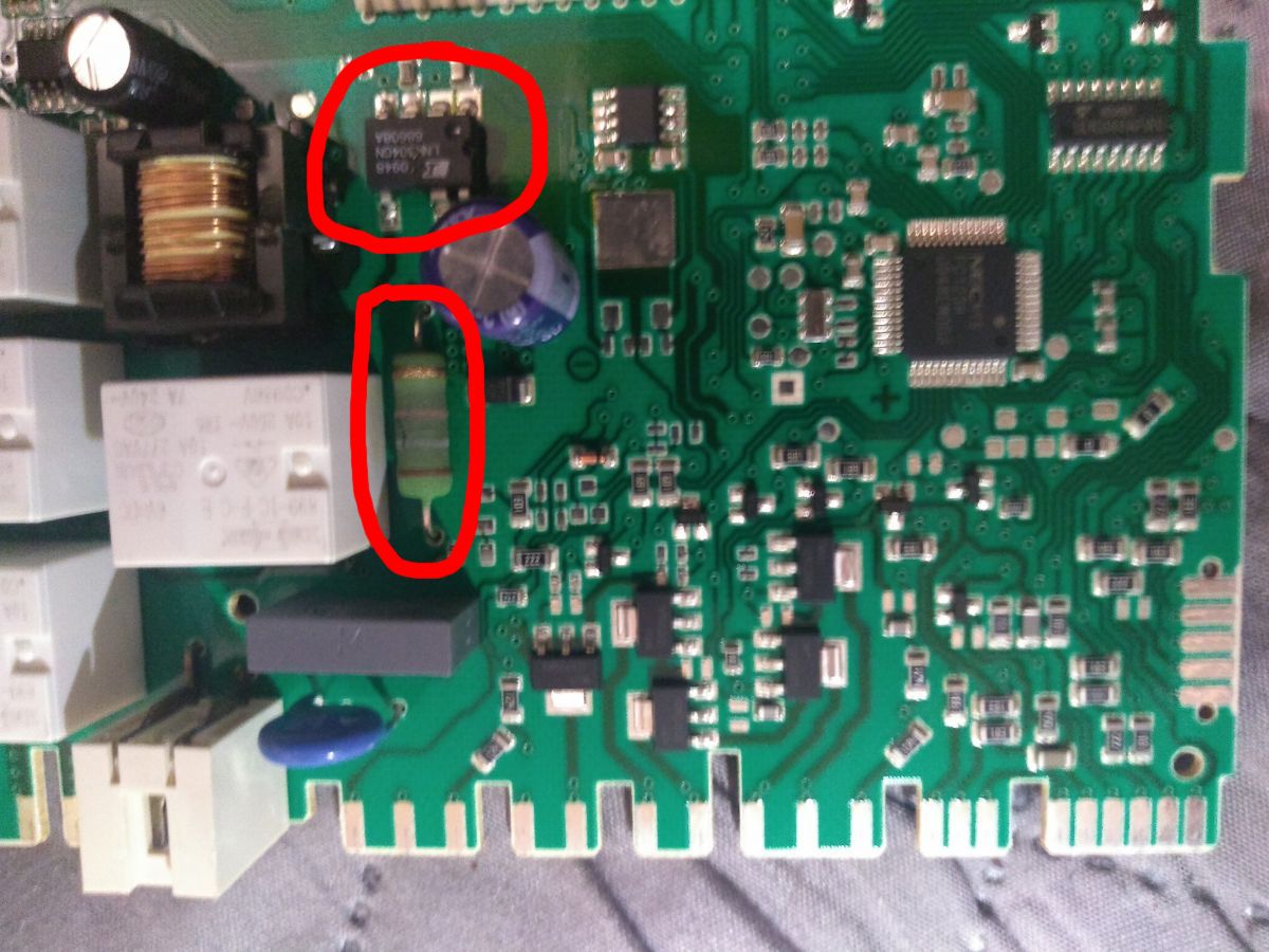

  • #9 20223237
    mrice
    Moderator AGD

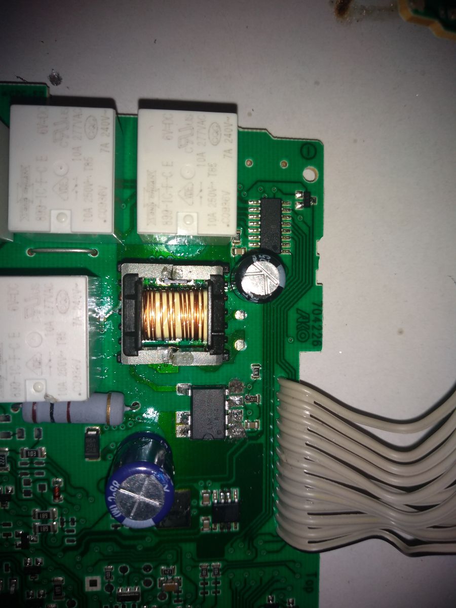

    Masz farta, a ktoś nieźle dał chyba ciała.
    Elektronika do uratowania.

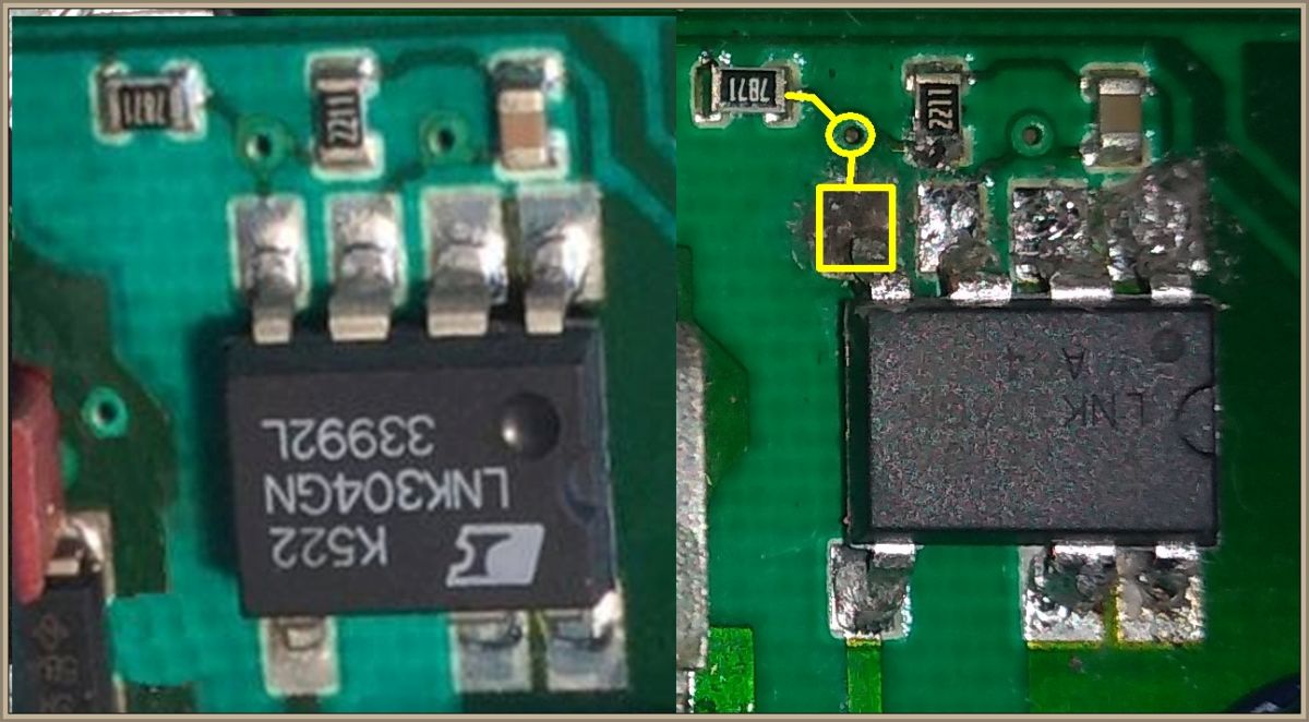

    Te dwa elementy do wymiany.
    LNK304GN i rezystor w przedziale 24-100 ohm, 3W koniecznie drutowy.
    Jeśli umiesz lutować to ją wskrzesisz za kilka złociszy, jeśli nie władasz dobrze lutownicą, poszukaj kogoś kto potrafi. Lutowanie tego LNK wymaga ciut wprawy by nie poodparzać ścieżek.

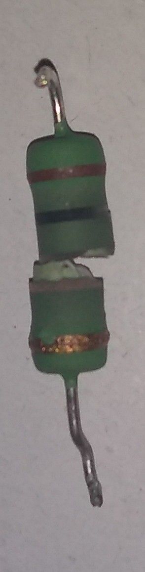

    Oporniczek wylutowany.
    Teraz będę prosić o wartości jaki kupić, to drugi opornik w życiu, który kupuje, pierwszy też kupowałem z Waszą pomocą 😀

  • #11 20223459
    mrice
    Moderator AGD
    Ja zazwyczaj wkłądam 47 lub 100 ohm, bo takie najczęściej mam pod ręką. Akurat dla tego rezystora jest spora tolerancja.
    konsum napisał:
    Powiedz mi, ten drugi podzespół, on współdziała z tym opornikiem i najpierw poszedł opornik, a później to drugie?
    Tak, oba są ściśle połączone ze sobą, ale który pierwszy doznał uszkodzenia nikt ju nie stwierdzi, ale pewnie pierwszy był jednak LNK a rezystor stał się jego ofiarą.
    Uważaj przy LNK, łatwo poodparzać ścieżki.

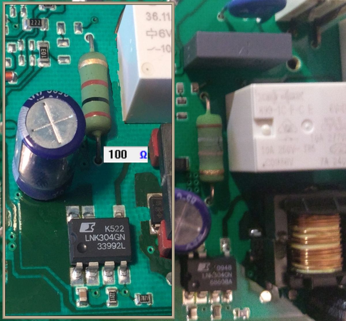

  • #12 20223514
    konsum
    Ładnie się wylutował, igiełke wkładałem pod nóżki, lekką dźwignie robiłem, kilka sekund grotem i nóżką odchodziła.
    Po południu będę w elektrycznym...
    #13 20223526
    TONI_2003
    Moderator
    konsum napisał:
    Połówka z zagiętą nóżką, brązowy i chyba czarny, bo po obróceniu jest szary, ale chyba wypłowiał od jarania, drugą półka, zloty i cholera wie, coś koło spalonego brązowego.
    Zatem celem wyjaśnienia rezystor na foto ma 100Ω/2-3W i koniecznie ma być drutowy :D

    cezet
    Możesz dać LNK 306. Jest trochę "mocniejszy" i z pewnego źródła a nie malowankę. Kondensator 10 mikro/400V też nie zaszkodzi dać nowy.

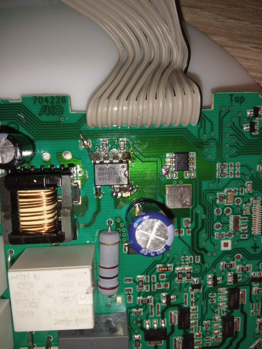

  • #15 20224286
    konsum

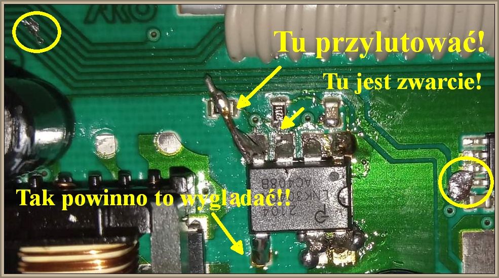

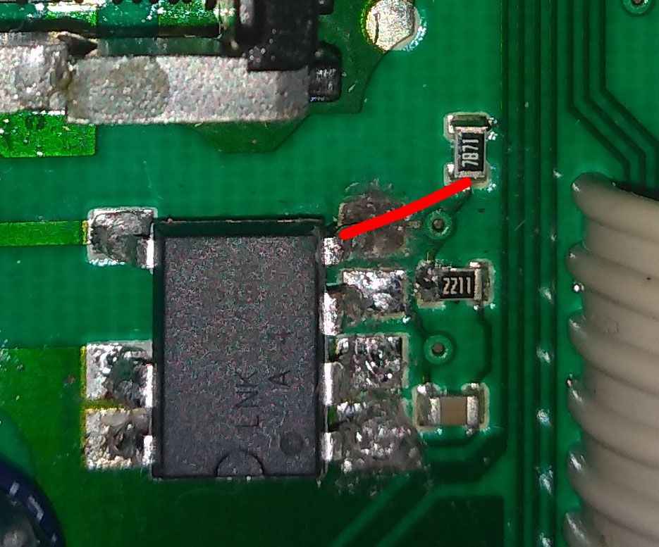

    Polutowałem i chyba sknociłem, jedno gniazdo się za bardzo wypaliło. Coś kombinować z nią czy znajdziemy coś zastępczego?
    Mógłbym dobudować ścieżkę, ale trochę ciężko bo tam tylko kawałek jest tej ścieżki
    #16 20224291
    mrice
    Moderator AGD
    O tym właśnie uprzedzałem :)
    No nic, zostaje Ci dosztukowanie połączenia z jakiegoś sztywnego drutu, ja zwykle używam tzw srebrzanki w takim przypadku i łączył bym tak:
    Fakt z którym nie można się nie zgodzić, ale to da się poprawić (pokazałem na foto) aczkolwiek to lutowanie jest kiepskie... Chyba oprócz wprawy raczej masz za mało mocy w lutownicy.
