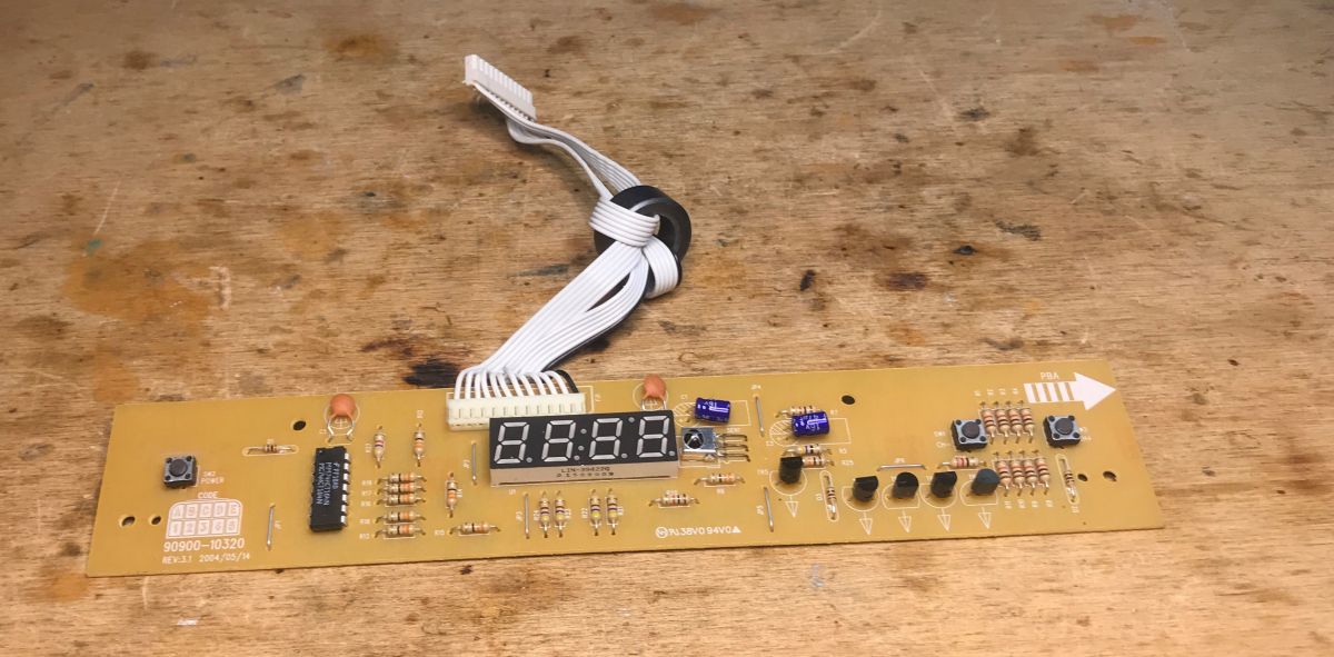

    Moduł odzyskany ze złomu, rozpoznanie wyprowadzeń
    Tak prezentuje się bohater tematu jeszcze z obudową, którą zaraz zdejmiemy:
    Wyświetlacz 7 segmentowy tunera, uruchomienie z Arduino, rejestr przesuwny

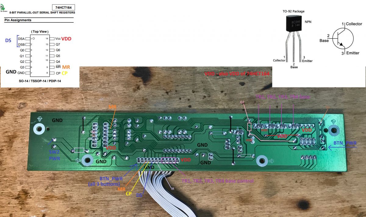

    Po zdjęciu trzeba będzie przeanalizować płytkę. Czy czarny przewód to masa?
    Wyświetlacz 7 segmentowy tunera, uruchomienie z Arduino, rejestr przesuwny Wyświetlacz 7 segmentowy tunera, uruchomienie z Arduino, rejestr przesuwny
    Na płytce jest jeden układ scalony - rejestr przesuwny 74HCT164.

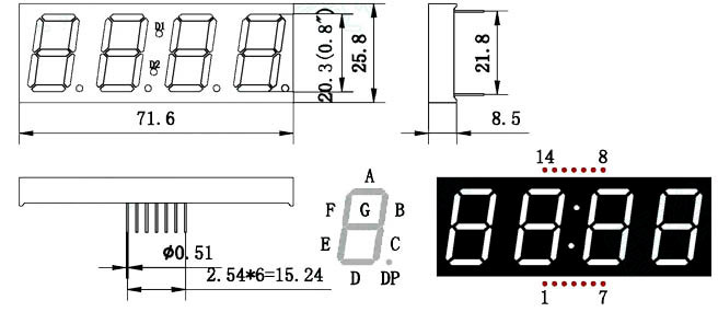

    Wyświetlacz:
    Ogólnie są dwa rodzaje takich wyświetlaczy - ze wspólną katodą lub anodą. Jak sama nazwa wskazuje, diody są połączone anodami (lub katodami), jak również segmentami. Pozwala to nam wydajnie nimi sterować. Przy 7 segmentach i 4 cyfrach potrzeba powiedzmy 7 + 4 sygnałów (4 sygnały kontrolują która cyfra się zapala, a 7 określa które jej fragmenty). Przez te 4 wspólne katody (bądź anody - zależy jaki wyświetlacz mamy) płynie nieco większy prąd, więc na płytce są też 4 tranzystory BC546.

    Oprócz tego są wspomniane tranzystory BC546 (NPN). 4 po jednym na cyfrę wyświetlacza, oraz jeden pewnie od sygnału IR. Prześledzenie ścieżek dużo może powiedzieć.
    Sprawdziłem połączenia multimetrem i naniosłem moje oznaczenia na zdjęcie:
    - BTN_PWR - do tego sygnału podłączone są wszystkie trzy pzyciski. Dodatkowo posiada on rezystor pull up do VDD. Z drugiej strony przyciski są podłączone do rejestru przesuwnego, więc skanowanie przycisków odbywa się tak, że ustawiamy jeden bit rejestru przesuwnego (ten od przycisku np. PWR) na 0, a potem sprawdzamy czy na BTN_PWR jest 0. Jeśli tak, to PWR jest wciśnięty. Potem ustawiamy bit od przycisku CH+ na 0, znów sprawdzamy BTN_PWR, i tak dalej.
    - MR - sygnał od rejestru przesuwnego
    - CP - sygnał od rejestru przesuwnego
    - DS - sygnał od rejestru przesuwnego
    - GND - masa (występuje dwa razy)
    - IR - odbiornik od pilota (on ma jeden BC546 na drodze)
    - TR1 - tranzystor włączający pierwszą cyfrę wyświetlacza
    - TR2 - tranzystor włączający drugą cyfrę wyświetlacza
    - TR3 - tranzystor włączający trzecią cyfrę wyświetlacza
    - TR4 - tranzystor włączający czwartą cyfrę wyświetlacza
    - VDD - zasilanie (5V)

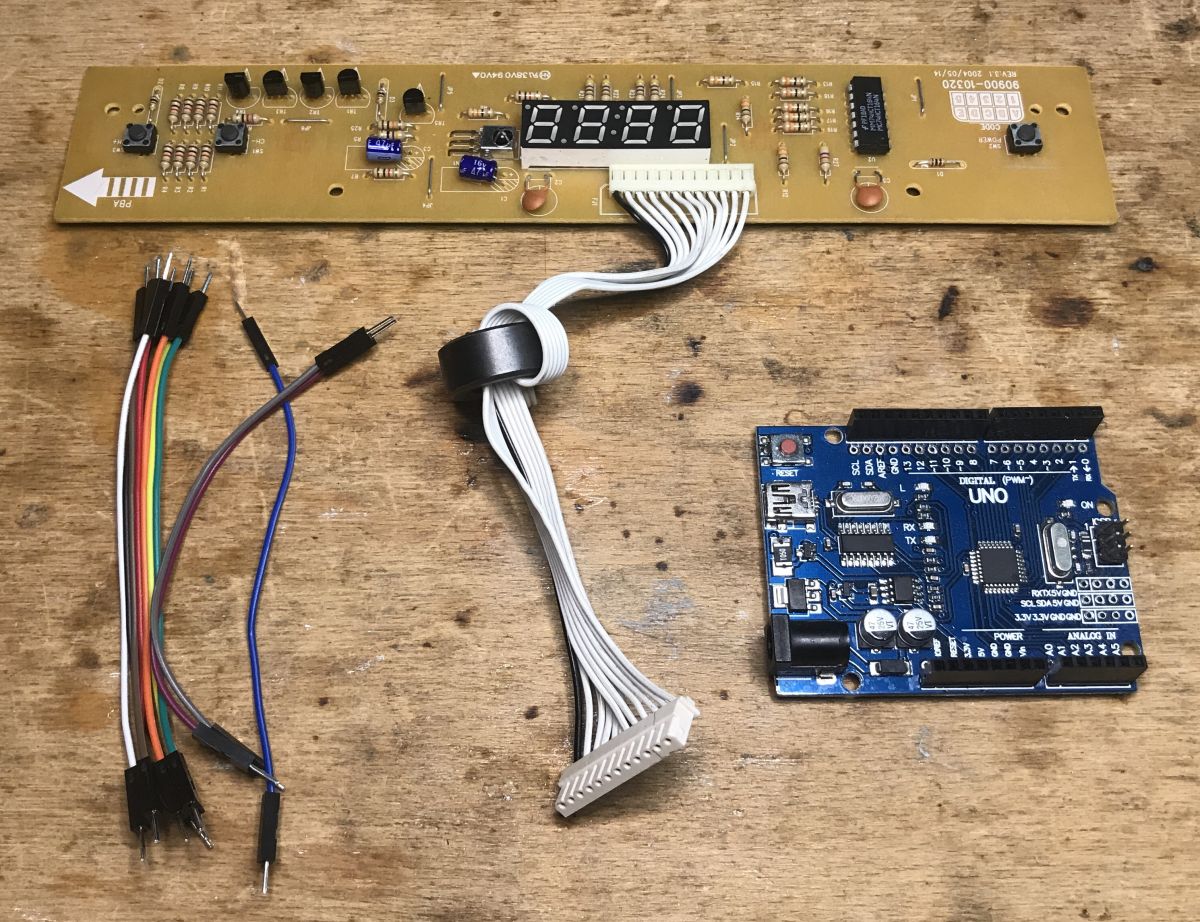

    Do podłączenia do Arduino można użyć zwykłych kabelków od płytki stykowej:
    Czyli czarny przewód to było VDD...

    Mapowanie bitów na segmenty
    Teraz musimy określić, który bit to który segment. Przypominam budowę i oznaczenia segmentów wyświetlacza 7-segmentowego:
    Źródło grafiki: wikipedia, licencja: CC0
    Z tych oznaczeń będę korzystać w tym temacie.
