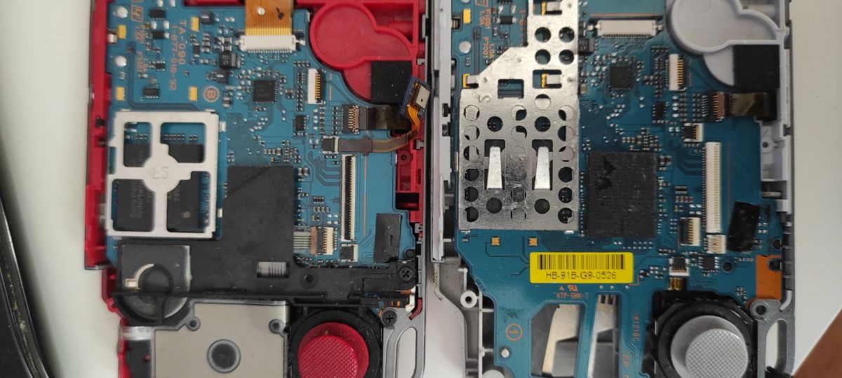

    Mój problem polega na tym iż mam konsole PSP 3004 w której po kilku minutach gaśnie mi ekran i nic nie widać,muszę konsole wprowadzić w stan uśpienia i ponownie pokazuje się wszystko na ekranie.....posiadam drugą płytę do PSP 300x lecz nie ma w nie zatrzasków od wyświetlacza,nie mam cierpliwości żeby wymienić te małe plastiki....czy ktoś jest w stanie mi pomóc może czy gdzieś w okolicy Krakowa znajdę serwis w którym to naprawia za śmieszne pieniądze lub objaśni jak samemu to wymienić jak najprościej? PSP 3004 - Gaśnie ekran, wymiana zatrzasków wyświetlacza, serwis w Krakowie

    Czy to gaśnięcie ekranu to samo zgaśnięcie podświetlenia? Tzn, czy próbowałeś przytrzymać parę sekund przycisk od regulacji jasności (pod wyświetlaczem z ikoną prostokąta) - powinno to spowodować wyłączenie podświetlenia, a następnie krótko nacisnąć parę razy ten przycisk (zmiana jasności podświetlenia)?
    Czy dzieje się to w jakichś konkretnych warunkach (tzn na przykład naciskając na jakieś miejsca obudowy), czy zawsze po takim samym czasie gaśnie?
    Jeśli chodzi o wymianę tych gniazd to są dość delikatne, więc nie polecam robić to samemu jeśli nie ma się doświadczenia, ale Kraków to duże miasto - nie chcę nic reklamować, więc wpisz w google frazę "Kraków serwis elektroniki" - widzę, że jest ich sporo (poczytaj komentarze i wybierz ten, który Ci będzie najbardziej odpowiadał).

    Z tym gaśnieciem wyświetlacz La opanowałem sytuację, kwestia co do tego gniazda to jest porażka normalnie....w kilku serwisach powiedzieli mi że nie mają części zaproponowałem że dam im bez problemu....cena naprawy najniższa 200zl :l
    A co do tych wyświetlaczy,jak mi napisałeś,no ja tego nie opanuje,no chyba że chciałbys się pobawić to mogę ci wysłać skoro masz jakieś tam doświadczenie a co do majsterkowania byśmy się dogadali

    Nie trzeba wymieniać gniazda, wystarczy przełożyć same zatrzaski ;) Może na YT znajdziesz filmik jak wykonać samodzielnie przekładkę.
    Wiem że jest wolny rynek ale przelutowanie takiego gniazda za 200zł to dużo za dużo. Chyba że cena zaporowa żeby zniechęcić klienta do naprawy, a jak się zdecyduje to dobrze zarobią.. Niestety serwisy stosują takie praktyki.
    Zapytaj jeszcze w innych serwisach np. GSM, myślę że kwota za przełożenie gniazda z płyty do płyty nie powinna przekroczyć 100zł, a samo przełożenie zatrzasku do 50zł max, wiadomo serwisant musi zarobić na opłaty;)
