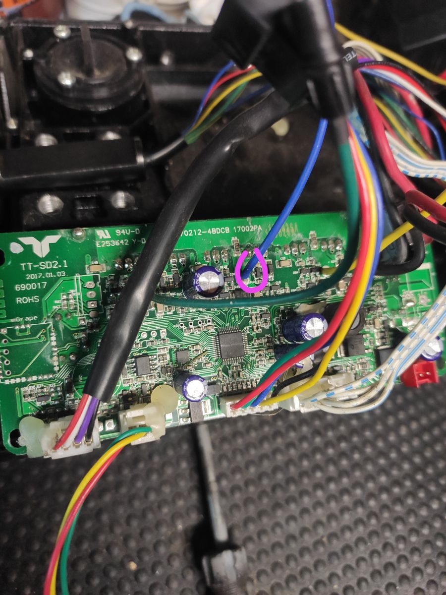

  • #1 20223531
    Mercedes Amg
    Poziom 4  
    po rozebraniu i zamianie miejscami oba silniki są sprawne, od silnika idą trzy przewody zasilające ( żółty, zielony i niebieski) i kostka, po podłączeniu niebieskiego przewodu czuć opór podczas ręcznego kręcenia kołem ( w tym niesprawnym silniku) może ktoś wie czy da się to naprawić?
  • #2 20223607
    jarroQ
    Zwarty jeden z tranzystorów załączających uzwojenia w silniku. Jeśli ma przebicie także na bramkę to na 90% dodatkowo jest uszkodzony driver tego tranzystora.
  • #3 20223624
    Mercedes Amg
    Poziom 4  
    Zwarcie ma związek z niebieskim przewodem, co ew byłoby do wymiany? Hoverboard skymaster - Po włączeniu deski, załącza tylko jeden silnik

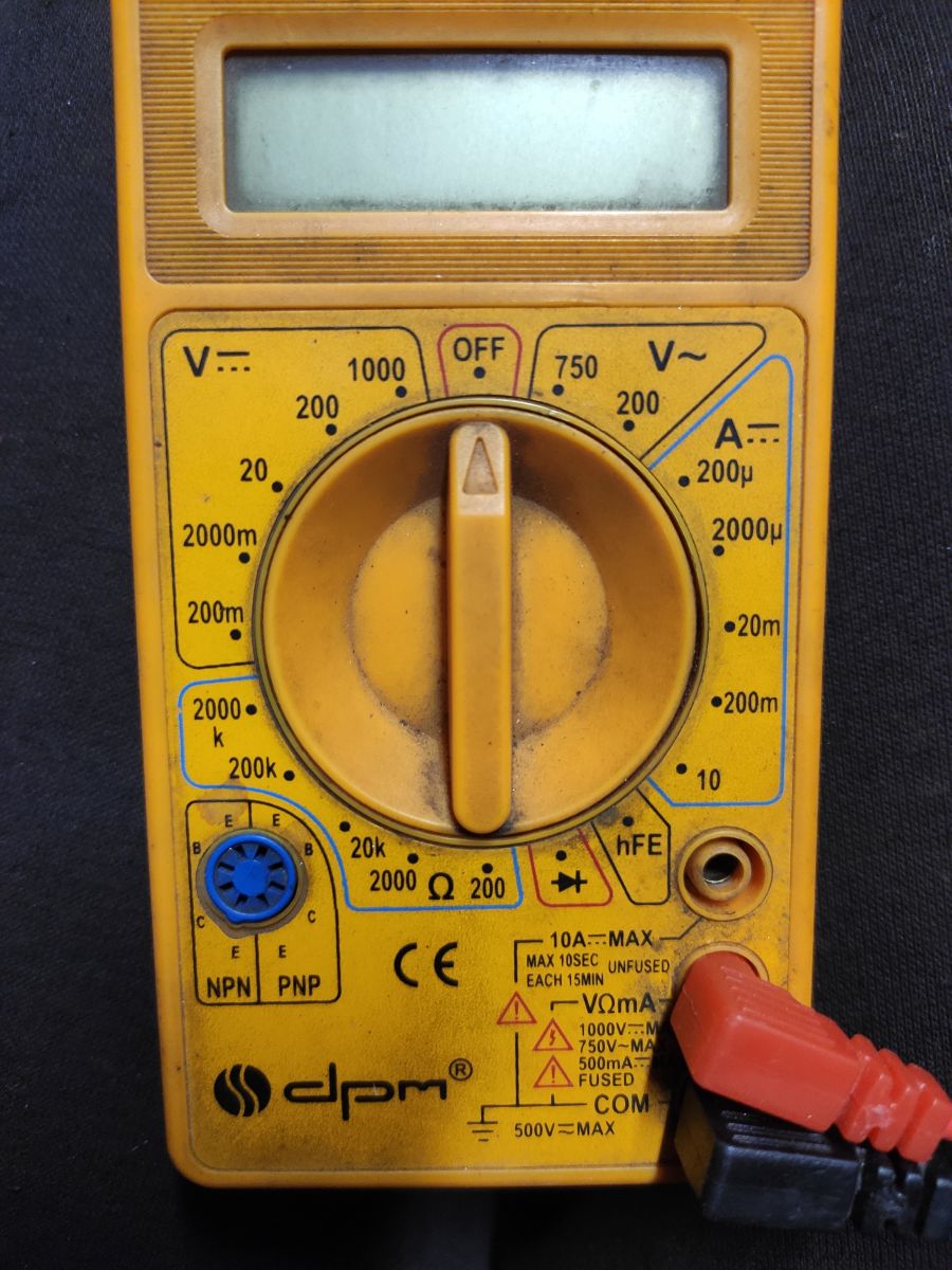

  • #5 20223758
    Mercedes Amg
    Poziom 4  
    Mam taki, tylko byś powiedział na jakiej pozycji mierzyć :) ( jestem zielony)

    #8 20223833
    jarroQ
    Żarówką. Najlepiej minimum 21W 12V. Multimetr ustawiasz na test diody ->| i szukasz zwarcia pomiędzy nogami dużych tranzystorów. Ten na którym multimetr będzie piszczał jest uszkodzony.
    Szkolenie z tranzystorów:
    https://www.youtube.com/watch?v=D7soRS87N5E
    MOSFET'y od 7 minuty.
