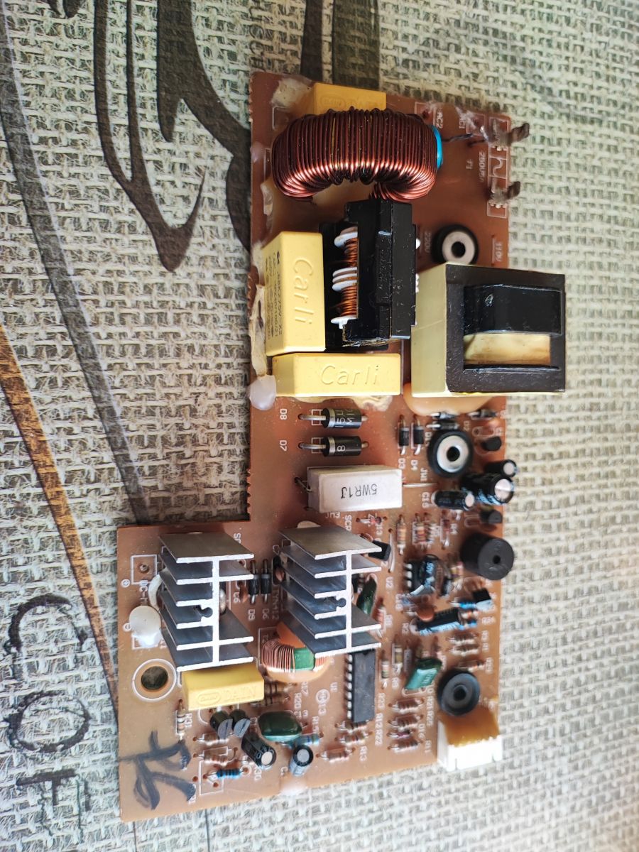

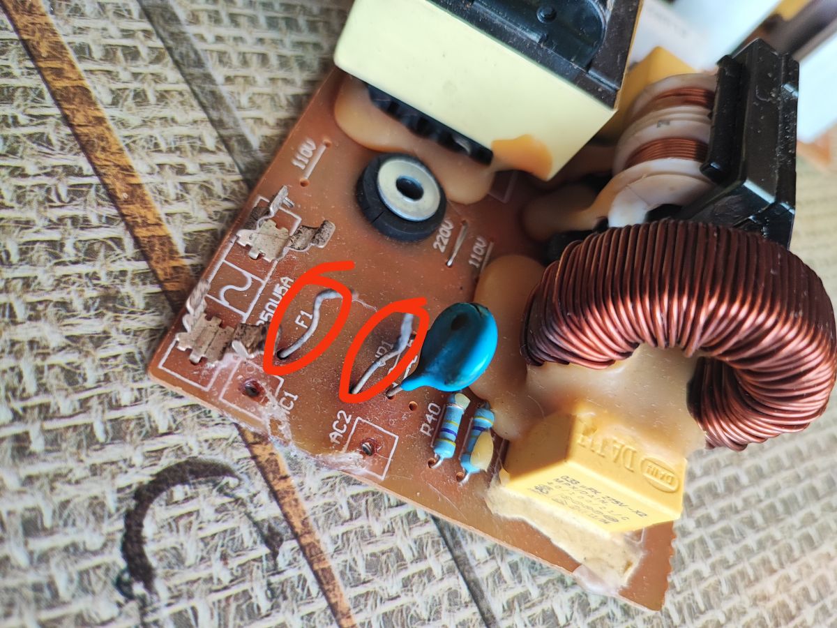

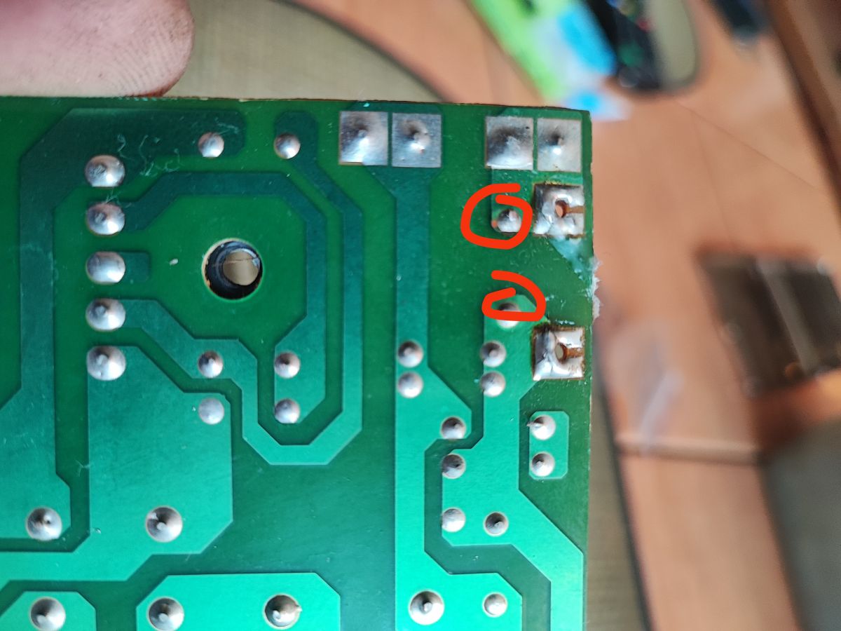

    Witam. Potrzebuję pomocy w ustaleniu jaki element był w miejscu zaznaczonym poniżej? Nie mam niestety żadnych schematów i zduęcia takiej płytki :( Jest to zasilacz do urządzenia gimnastycznego. Doszło do zwarcia przez burze. Pozdrawiam HY_168_MAIN_V1.3 Power Maxx P00117 - Spalony element płytki HY_168_MAIN_V1.3 Power Maxx P00117 - Spalony element płytki HY_168_MAIN_V1.3 Power Maxx P00117 - Spalony element płytki

    Może być termistor jeżeli jest wlutowany w szereg z zasilaniem AC możesz w to miejsce podłaczyć żarówkę starego typu i włączyć ,jeżeli się zaświeci pełnym światłem masz zwarcie w układzie , szukaj , bo to ,że ten element się uszkodził to jest początek naprawy, czy bezpiecznik tez uległ uszkodzeniu?
    Właśnie element jest wlutowany równolegle z wejściem 220V. Myślę czy to nie był jakiś kondensator przeciwprzepięciowy. Tak bezpiecznik też spalony i nadpalony niebieski warystor
