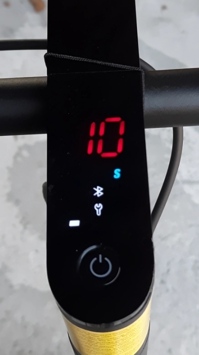

    Mam problem z hulajnogą Xiaomi S1, podczas aktualizacji w aplikacji "Xiaomi home" pokazuje "Nieznany błąd 27" a na hulajnodze wyświetla błąd 27 lub 10 (jak na zdjęciach). Hulajnoga jest odblokowana od ok. roku. Hulajnoga ma ok 2-2,5 lat, przy aktualizacji nie zawsze wraz z procentami na aplikacji miga tylne światło.
    Proszę o szybką pomoc

    Po pierwsze po co wykonywałeś aktualizację :)?
    Wszystko wskazuje na to że masz "wysypany" sterownik.
    Połącz się aplikacją M365 Tools i załącz zrzuty ekranu z każdej zakładki.

    1. Podaj wersje BLE, DRV i BMS z aplikacji M365_tools
    2. Na ekranie jest error 20, nie 27
    Jak dla mnie całość wygląda jak po aktualizacji, ale bynajmniej nie przez Mi-home :-)
