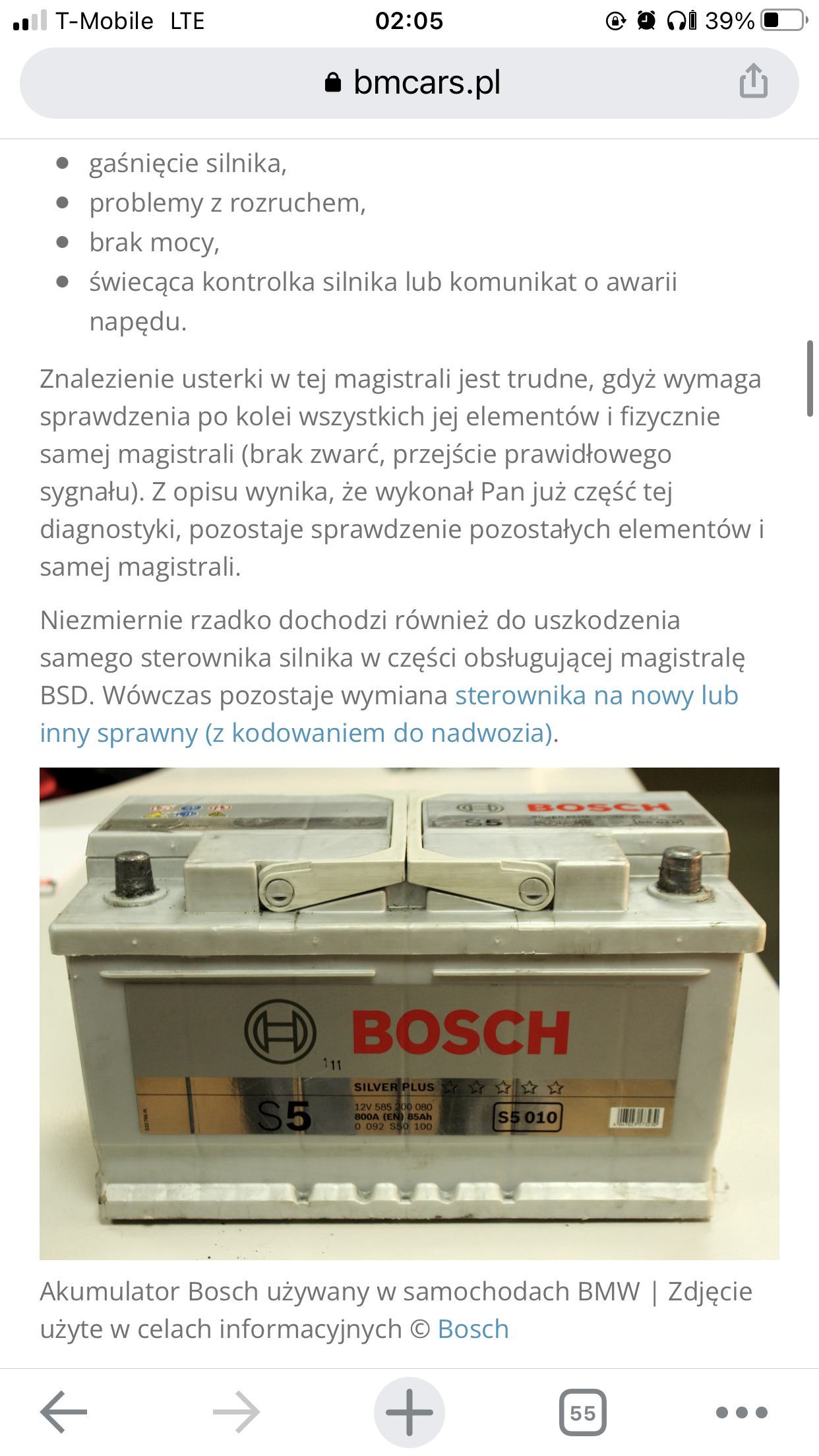

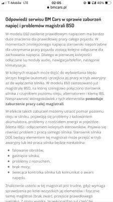

    BMW 530 XD Diesel.
    Błędy:
    4b37 - jakość oleju (layer qlt)
    42de BSD - komunikacja z sterownikiem swiec zarowych
    42ce BSD - komunikacja z alternatorem
    426e BSD - komunikacja z inteligentna klema
    42ae BSD - komunikacja z czujnikiem jakosci oleju
    Po odpięciu wtyczki z alternatora - znikają wszystkie błędy (oprócz samego alternatora oczywiście), działa czujnik oleju - można sprawdzić stan oleju na IDRIVE oraz wykasować inspekcję olejową. Po odpięciu wtyczki pojawiły się za to błędy świec żarowych - numer 2,3,5,6 - błąd stały.
    Czy problemem może tu być moduł świec żarowych stąd pojawiły się błędy samych świec?
    Czy może odpięcie alternatora spowodowało pokazanie prawdziwych błędów, które poprzez uszkodzony regulator nie pojawiały się w sterowniku.
    Celować w problem z samym alternatorem tj. regulatorem napięcia?

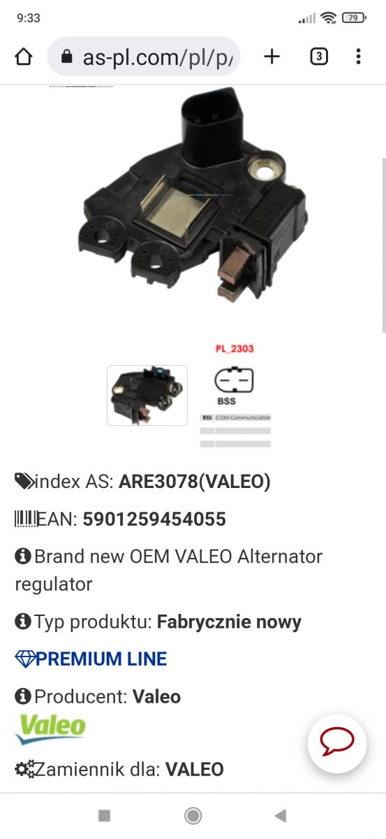

    andrzej20001
    Te regulatory padają. Trybawaryjny skrzyni itd. A usterka powstała czy kupileś tak auto?
    Bo tam jest regulator sterowany BSS
    valeo 2542856

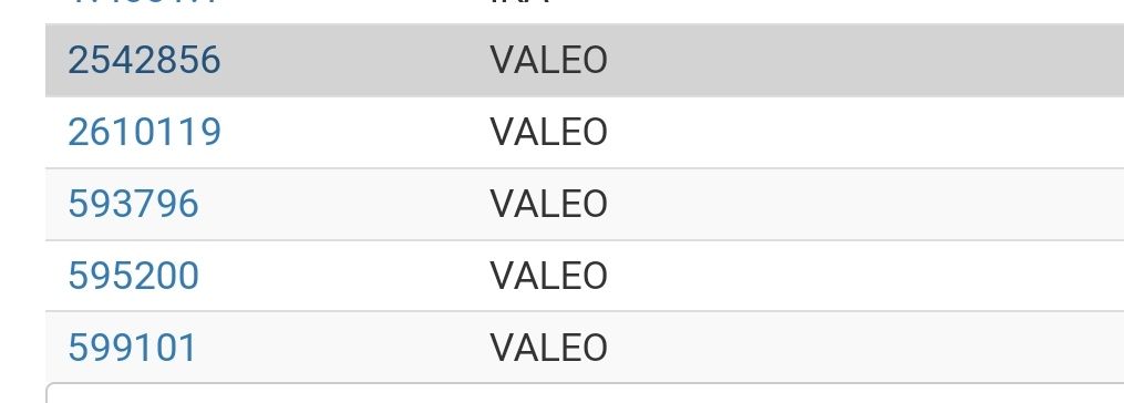

    Realbartu
    andrzej20001 napisał:
    Mógł paśc. Może też ktoś wcisnął analogowy . I to zakłóca magistrale BSS
    Zamontowany jest regulator 2542604, w szczotkach ktoś już grzebał, przy okazji jest cały pordzewały.
    Rozumiem, że nie jest to odpowiednio dobrany regulator.
    Numer alternatora 7799204 lub pełny numer 12317799204. TG17C048
    Ewentualnie jaki tam powinien być zamontowany?
    2542856: VALEO
    2610119: VALEO
    333736: CARGO
    593796: VALEO
    595200: VALEO
    599101: VALEO
    Rozumiem, że obojętnie który numer?
    Dziękuję.

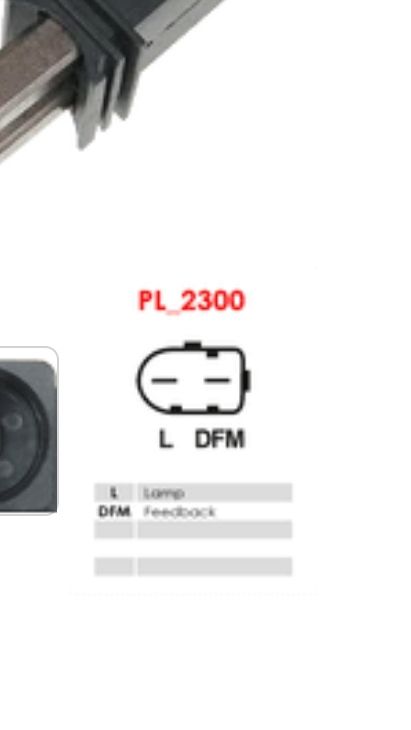

    #8 20227718
    andrzej20001
    BMW 530 E61 Xdrive - Błędy BSD czujnik oleju, alternator, moduł świec, inteligentna klema
    Takie po nr alternatora
    masz taki
    a ma byc
    Tak jak pisalem masz analoga który puszcza w magistrale 14V
  • #9 20241114
    Realbartu
    Diagnoza poprawna. Wymieniony regulator na oryginał Delphi 599101 zgodnie z katalogiem i informacją od andrzej20001.
