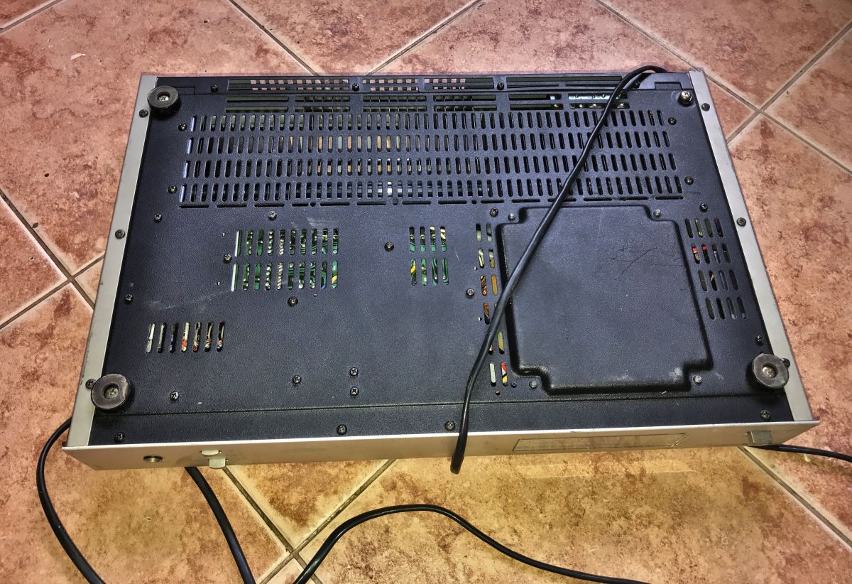

Witajcie, dziś dość krótki temat - pokażę tu wnętrze wzmacniacza audio Blaupunkt Mainamplifier MA-240. Wzmacniacz ten jest jednym z elementów zestawu, do którego należą m. in. też syntezator stereo tuner T-240 i przedwzmacniacz PA-240, cały zestaw przedstawię na końcu tematu. Niestety mi trafił się tylko sam MA-240 i dodatkowo nie miałem jak go uruchomić (brak porządnych głośników, generalnie nie zajmuję się audio) więc ograniczę się tylko do sprawdzenia jak jest zbudowany.
Wzmacniacz przeznaczony jest do pracy z napięciem zmiennym 220V; pochodzi około z 1980 roku, produkcja niemieckiego Blaupunkt Ideal. Wymiary 435 x 55 x 280 mm, waga nieco ponad 6kg. Czemu taki ciężki? Zaraz zobaczymy.

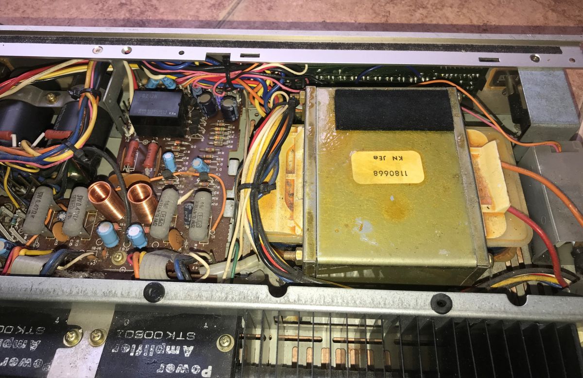

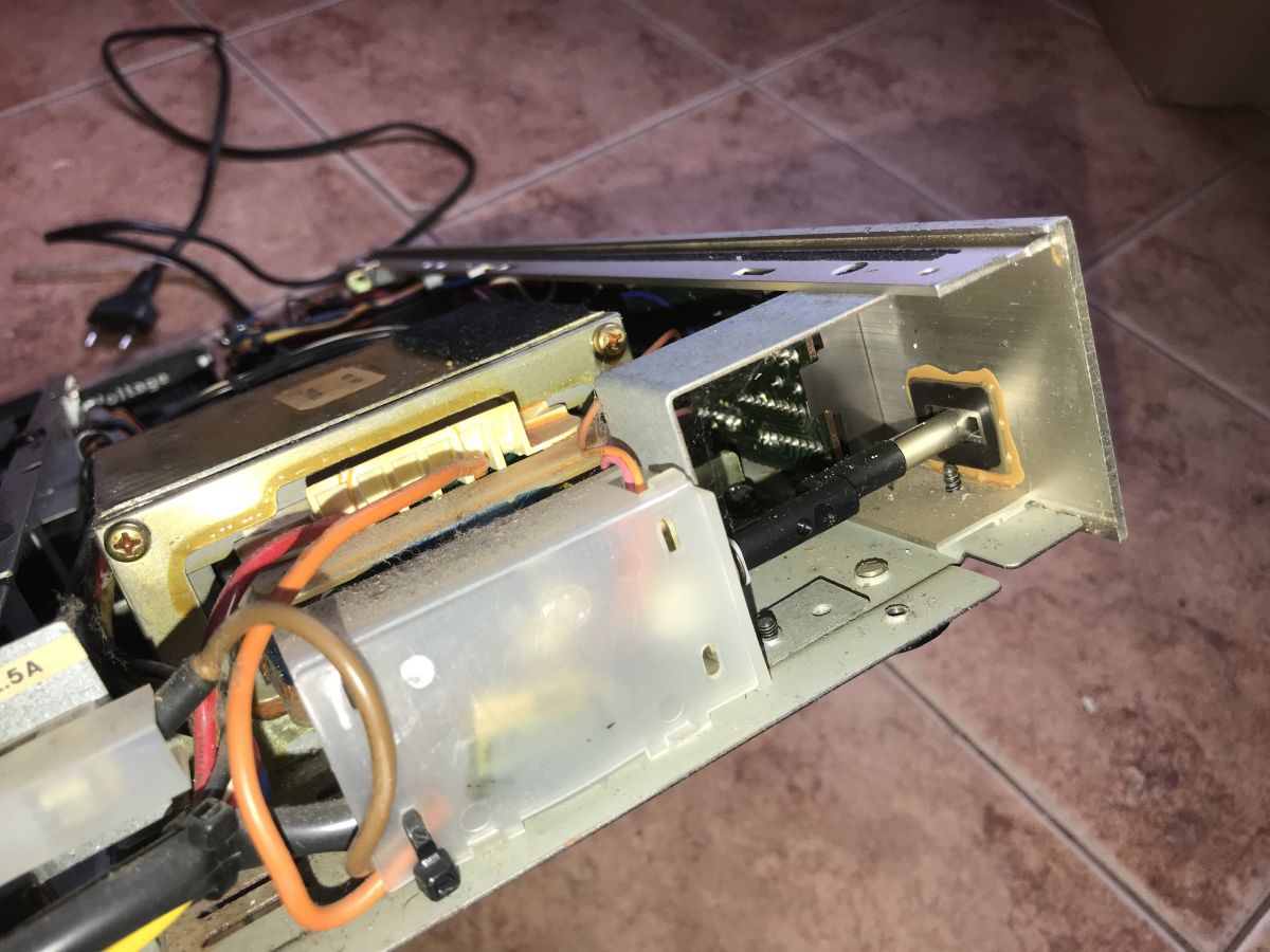

Po odkręceniu śrubek obudowę się wysuwa, nie można po prostu jej podnieść do góry:

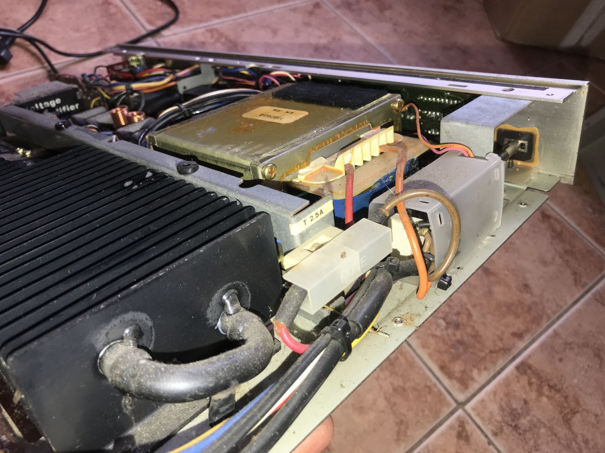

Prawie połowa obudowy to wielki radiator odprowadzający ciepło. W środku jest też ciężki transformator sieciowy.

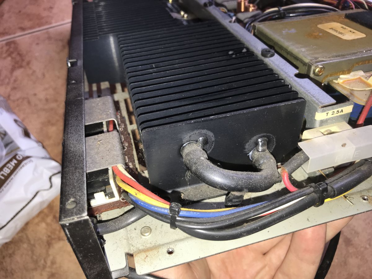

Tak potężnego radiatora jeszcze chyba nie widziałem.

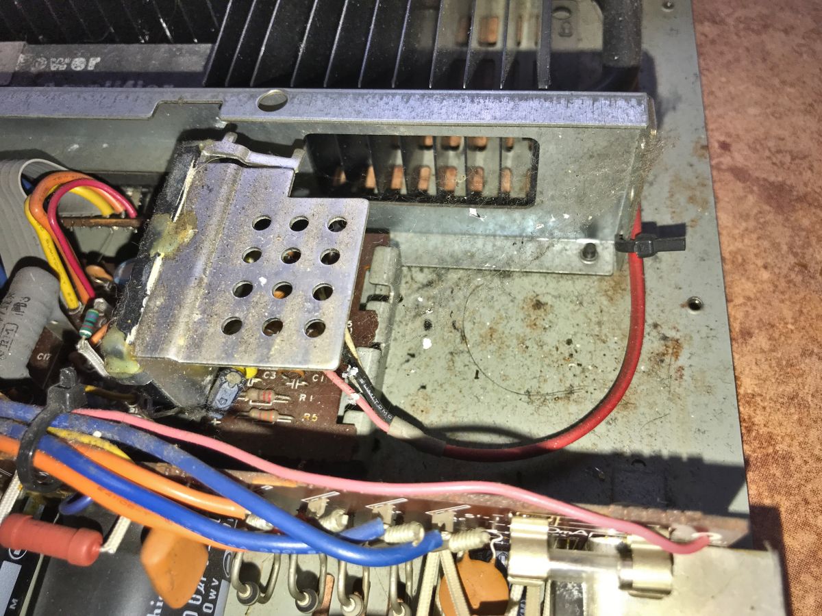

Pajęczyny:

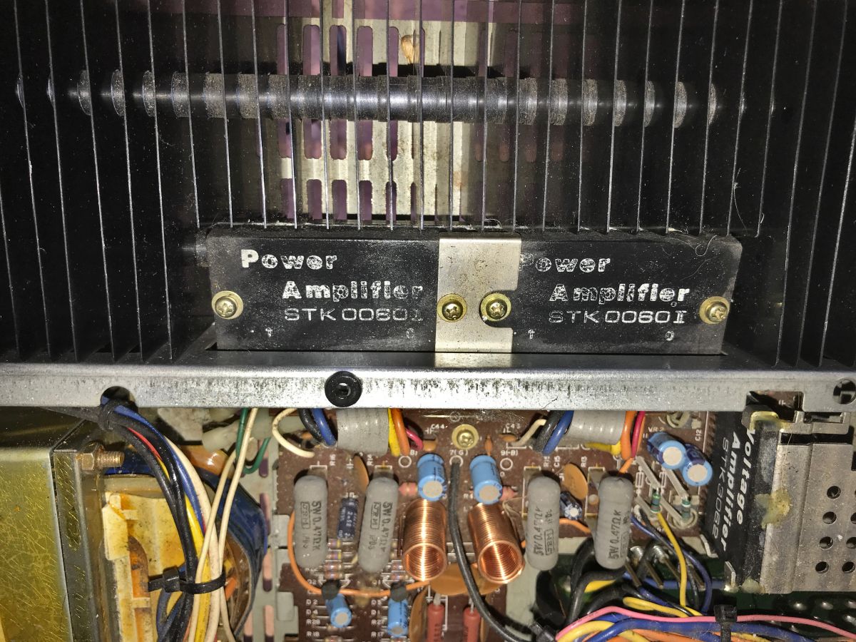

Wzmacniacze mocy:

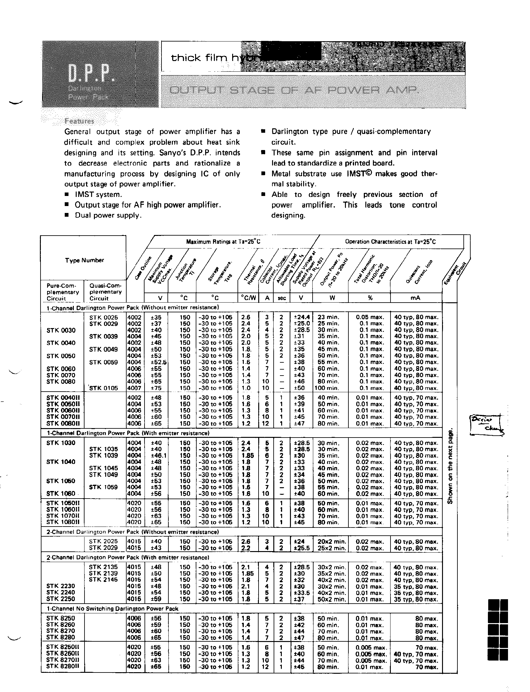

Dwa STK0060II oraz STK3062:

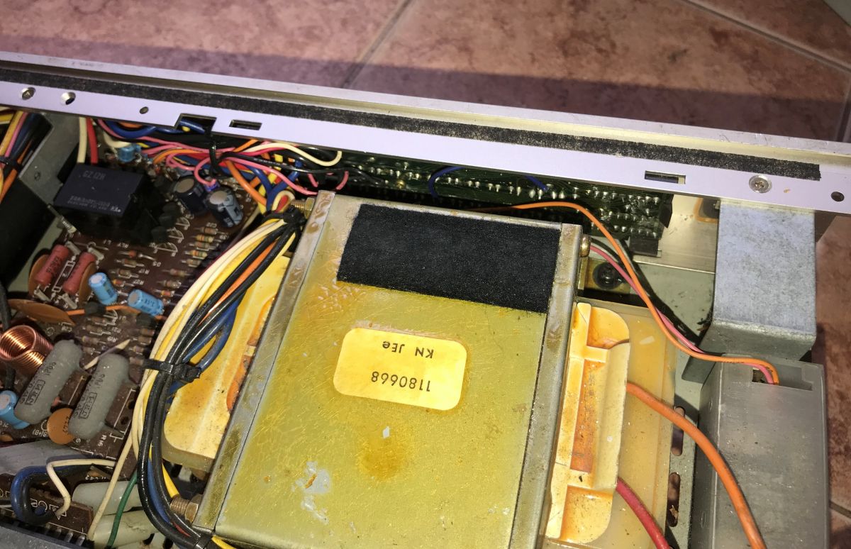

Zasilanie:
Transformator 1180668:

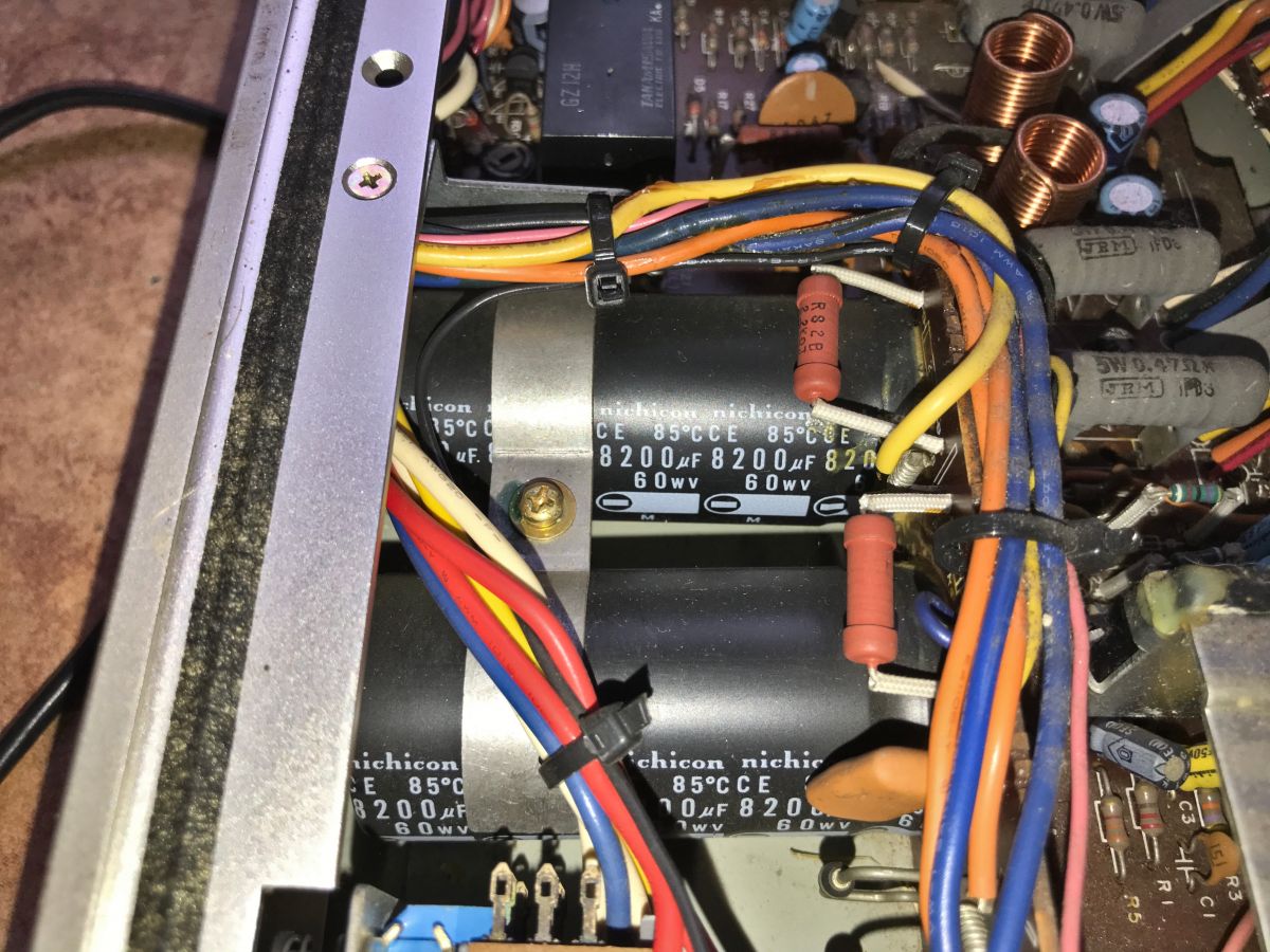

Dwa kondensatory elektrolityczne 8200uF 60WV nichicon:

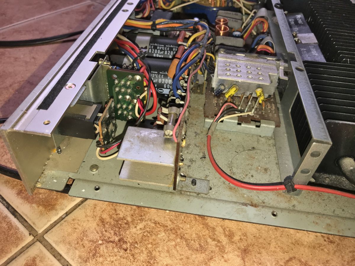

PCB, przekaźnik GZ12H Takamisawa Electric:

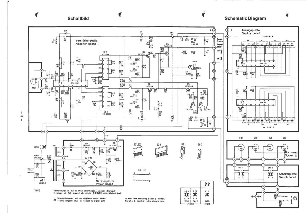

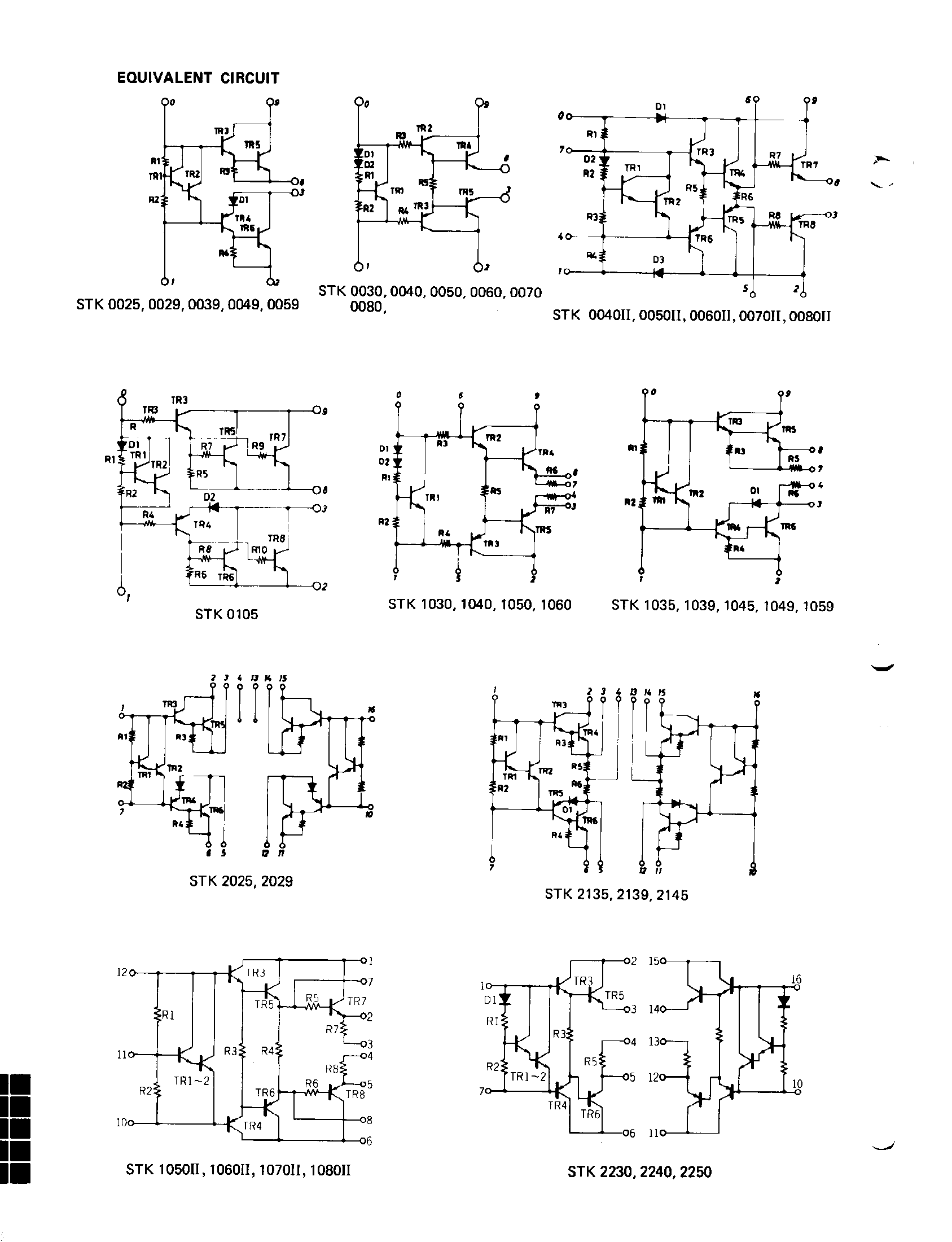

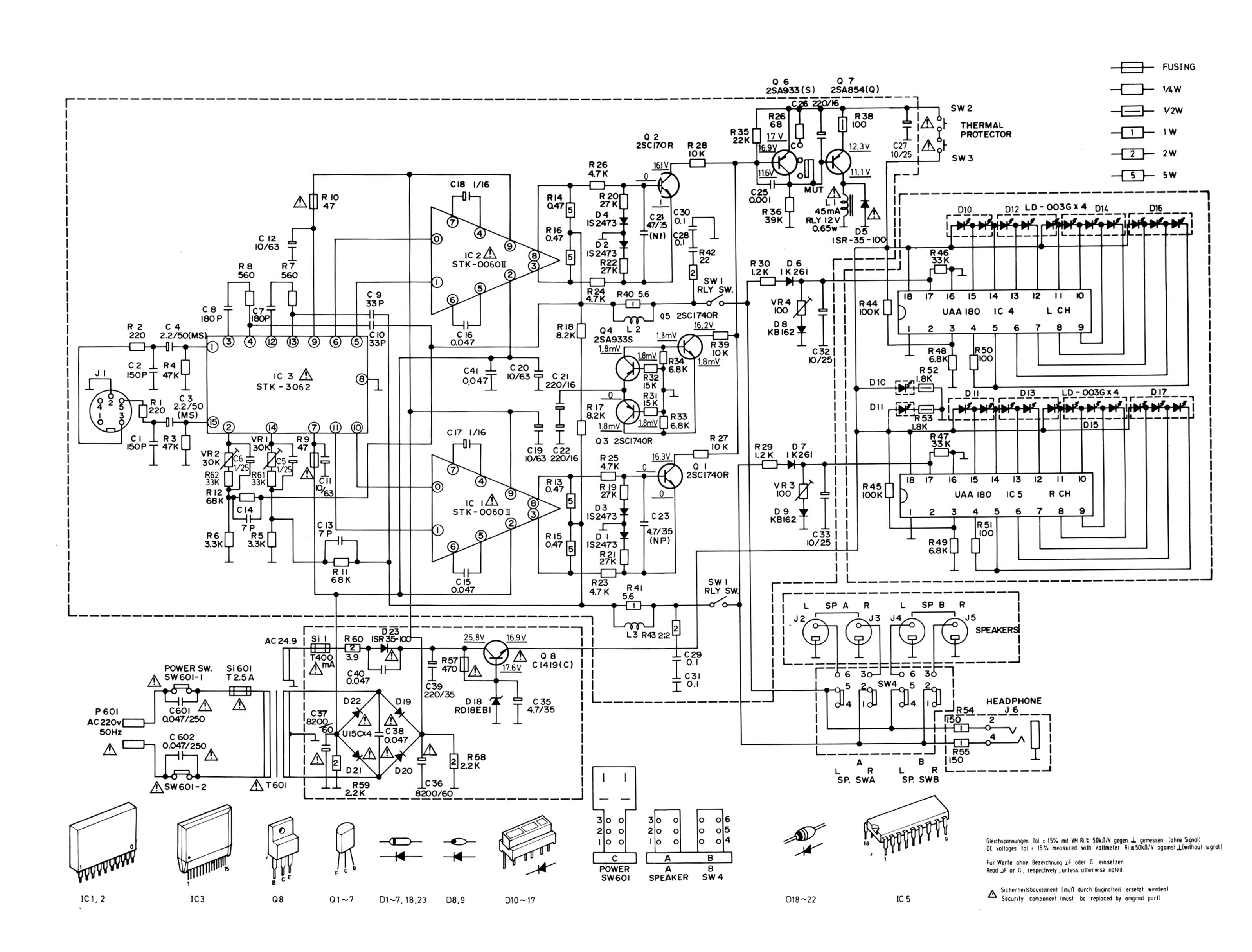

Schemat, manual, PCB:

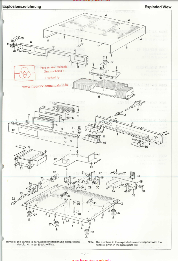

W pełnym manualu mamy nawet widok "exploded", czyli podział na części:

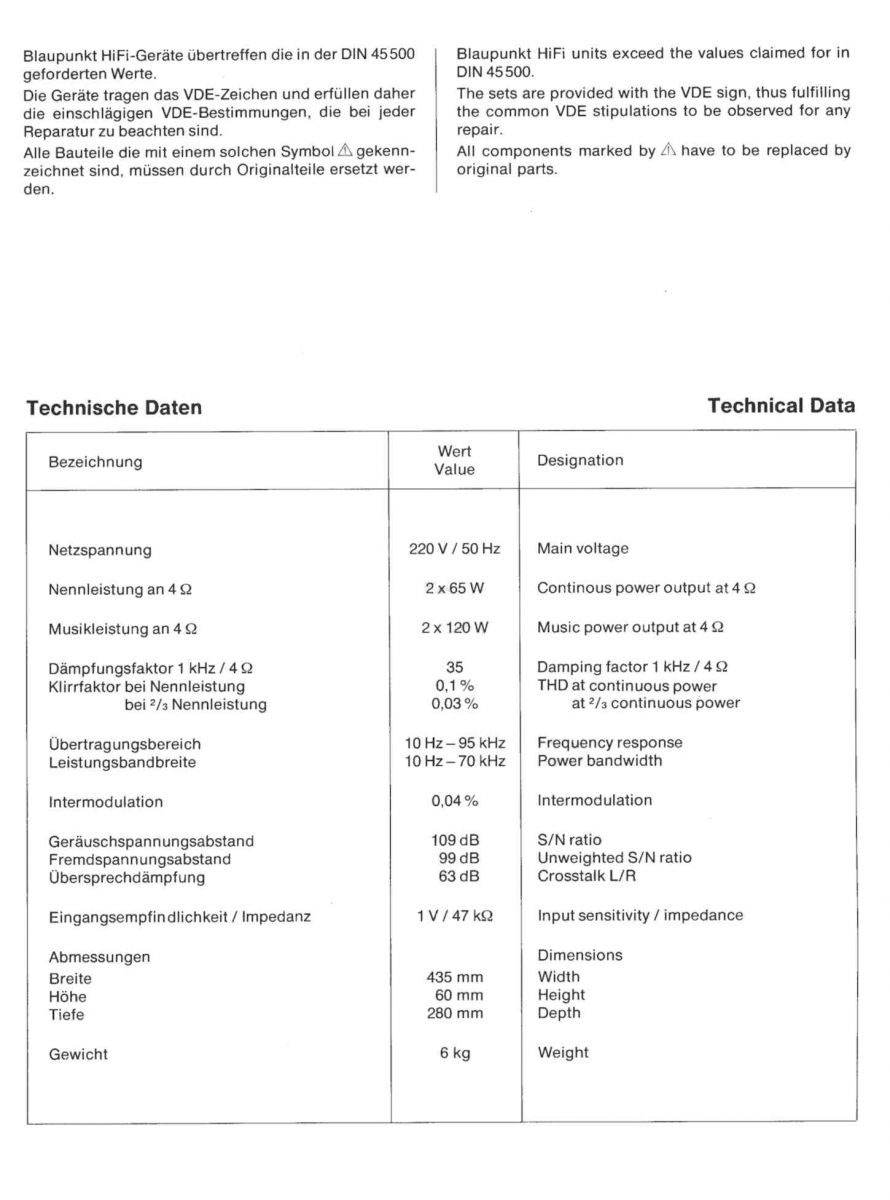

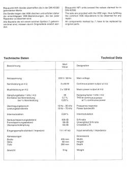

Szczegółowa specyfikacja MA-240 poniżej:

Jest to bardzo dobrze udokumentowany produkt, jak na starsze czasy przystało - załączam dodatkowo pełny manual w PDF (więcej niż na obrazkach, od A do Z):
