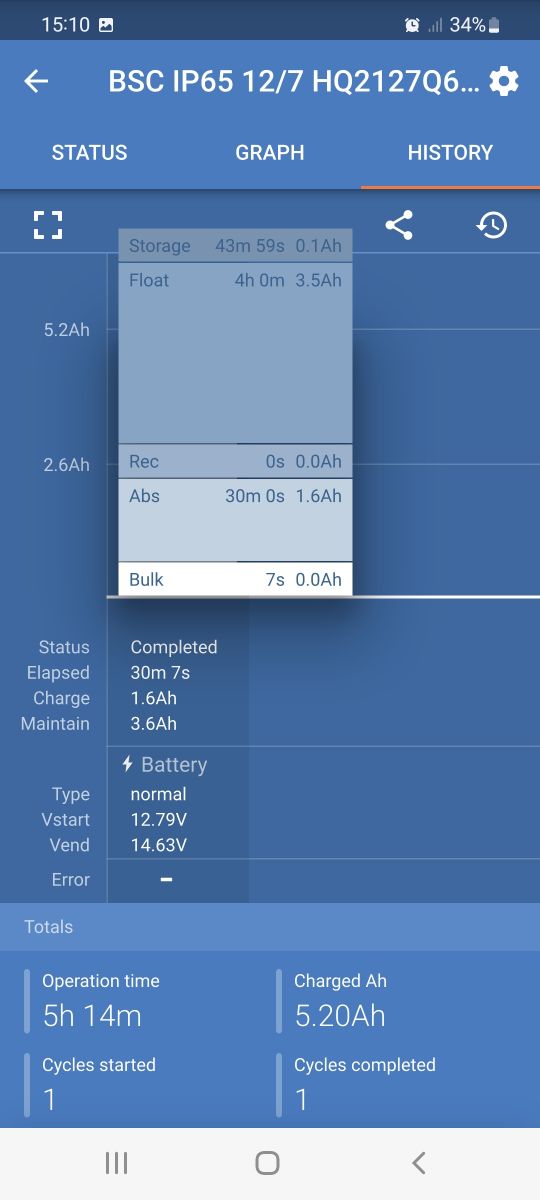

    Victron już przetestowany na tym samym akumulatorze. Napięcie przed ładowaniem 12,28V a więc nieco niższe niż miała kauflandowa ładowarka.O dziwo po teście niemal od razu ładowarka przeszła w ładowanie absorpcyjne i ładowała stałym napięciem 14,63V. Po jakichś 30 minutach zmniejszyła napięcie do 14,03 i ładowała dalej ale już poniżej 1A. Po 4 godzinach takiego ładowania przeszła w podtrzymanie z napięciem 13,4V 0,2A.Napięcia były podniesione automatycznie względem ustawionych o jakieś 0,2V ze względu na niską temperature w garażu(około 10 stopni C). Tu zrzut z aplikacji z telefonu:
    Jaka ładowarka/prostownik do 500 zł dla akumulatorów 62Ah i 45Ah w dwóch samochodach?
    Dzień po ładowaniu napięcie na akumulatorze 12,6 a więc więcej niż po 8 godzinach ładowania ładowarką kauflandową mimo że victron 7A miał tylko przez chwilę.
    Co ciekawe po teście przed ładowaniem victron wskazał napięcie na akumulatorze 12,79V. Naładował też stosunkowo mało bo trochę ponad 5 Ah. Pewnie raz na 2-3 tygodnie takie podładowanie akumatora wystarczy.
    Aplikacja victrona bardzo przyjemna. Zaraz po połączeniu z ładowarką aktualizowała oprogramowanie w ładowarce do najnowszego. Sama ładowarka wykonana solidnie z grubymi przewodami. Jest o wiele większa od tej z kauflandu.
