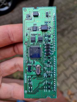

    Witam wszystkich.
    Problem dotyczy CLIO 3. Po wymianie UPC (skrzynka bezpieczników pod maską) o tych samych numerach pojawił się problem z odpalaniem. Po przekręceniu kluczyka, nie ma sygnału na rozruszniku. Dioda immobilizera gaśnie. Cała reszta wyposażenia działa bez problemu. Centralny działa z pilota. W UPC jest błąd: DF001 i DF048 (kod zabezpieczenia między UCH oraz elektrycznym wspomaganiem). Czy jeśli przelutuję pamięć eeprom z uszkodzonego UPC to samóchód odpali? Jeśli tak to który to jest na dołączonym zdjęciu? RENAULT CLIO 3 2009 - Wymiana UPC-problem z odpalaniem

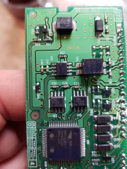

    j_an_t
    Z czytaj napisy z tych trzech 8-mio pinowych układów i podaj na forum. Albo zrób takie zdjęcie tej grupy żeby dało się je odczytać.

    Wojtas868
    1. 93C46SA
    2. 3793-70844357
    3. A820250 01 11 G835

    milejow
    UPC nie ma żadnego zabezpieczenia, ma palić po wymianie. Srawdź lepiej obwód sterowania rozrusznikiem, czy UPC dostaje polecenie uruchomienia rozrusznika z UCH

    Wojtas868
    Nie pali. Jak na krótko zwieram rozrusznik to auto normalnie odpala. Po przekręceniu kluczyka w stacyjce nie pojawia się napięcie na przewodzie sygnałowym przy rozruszniku. Przekaźnik wymieniony na nowy ale dalej nic.

    j_an_t
    93C46-EJ 256 Bit/1K 5.0V CMOS Serial EEPROM

    Wojtas868
    Nie ma takiej. Jest 93C46SA. Myślisz,że przelutowanie coś da?
  • #8 20227162
    j_an_t
    Czy coś da to nie wiem. Jak sprawnie lutujesz smd to można spróbować.

    Wojtas868
    Ok,doszedłem o co chodziło. Po przekręceniu kluczyka zamiast rozrusznika włączał się wentylator chłodnicy. Były zamienione piny w jednej kostce w UPC. Po zamienieniu tak jak powinno być auto zaczęło odpalać z kluczyka. Tak na przyszłość w UPC nie ma immobilisera,można normalnie je wymieniać bez programowania.
