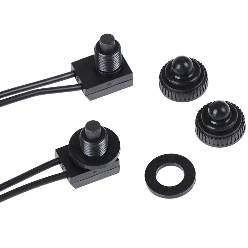

    Witam, szukam włącznika ON/OFF wodoszczelnego w klasie IP68, niewielkich rozmiarów. Włącznik będzie montowany w obudowie, a cała obudowa następnie trafi pod wodę, dlatego też zależy mi, żeby włącznik był faktycznie wodoszczelny, żeby był łatwy w montażu i niewielkich rozmiarów. W załączniku zamieszczam włącznik, który obecnie zastosowałem, niestety posiada on klasę szczelności IP67 i płaską uszczelkę, która nie do końca mi odpowiada. Czy jest coś, co stosowaliście i polecacie? Może jakiś włącznik, który nie jest przykręcany do obudowy, tylko wklejany?

    Skoro chcesz mieć bezpiecznie, szczelnie i pod wodą to tylko jedno mi przychodzi do głowy -> przycisk pneumatyczny.
    Takie rozwiązanie stosuje się w basenach.

    Ciekawe rozwiązanie, ale zbyt duże gabaryty i cena takich przycisków. Mi zależy na czymś małym. Obudowa jest nieduża, wielkości dłoni, część czasu będzie spędzać pod wodą, część czasu po za wodą. Nie ma też możliwości, żeby był jakiś zewnętrzny włącznik na jakimś przedłużaczu. Włącznik radiowy też odpada ze względu na słaby zasięg pod wodą.

    Jeśli może być "chwilowy" to polecam przycisk klapy bagażnika - dość popularne ustrojstwo, kosztuje dwie dychy i jest w miarę wodoszczelne.

    Niestety przełącznik chwilowy odpada.

    A może po prostu odpowiednio uszczelnić obudowę i wtedy można zastosować "zwykły" przełącznik.
    Na przykład, przełącznik może być napedzany/naciskany przez membranę gumową w obudowie, bezpośrednio, albo za pomocą dżwigni. Albo trzpień osadzony w szczelnej gumowej tulejce zamontowanej w obudowie. Podobnych rozwiazań może być wiele.

    A może kontaktron? Po wierzchu obudowy przesuwa się magnes (zabezpieczony przed wilgocią lakierem czy inną powłoką, żeby nie zardzewiał), a wewnątrz obudowy przyklejona rurka kontaktronu.
    Bardzo ciekawy pomysł, muszę się temu bliżej przyjrzeć.
