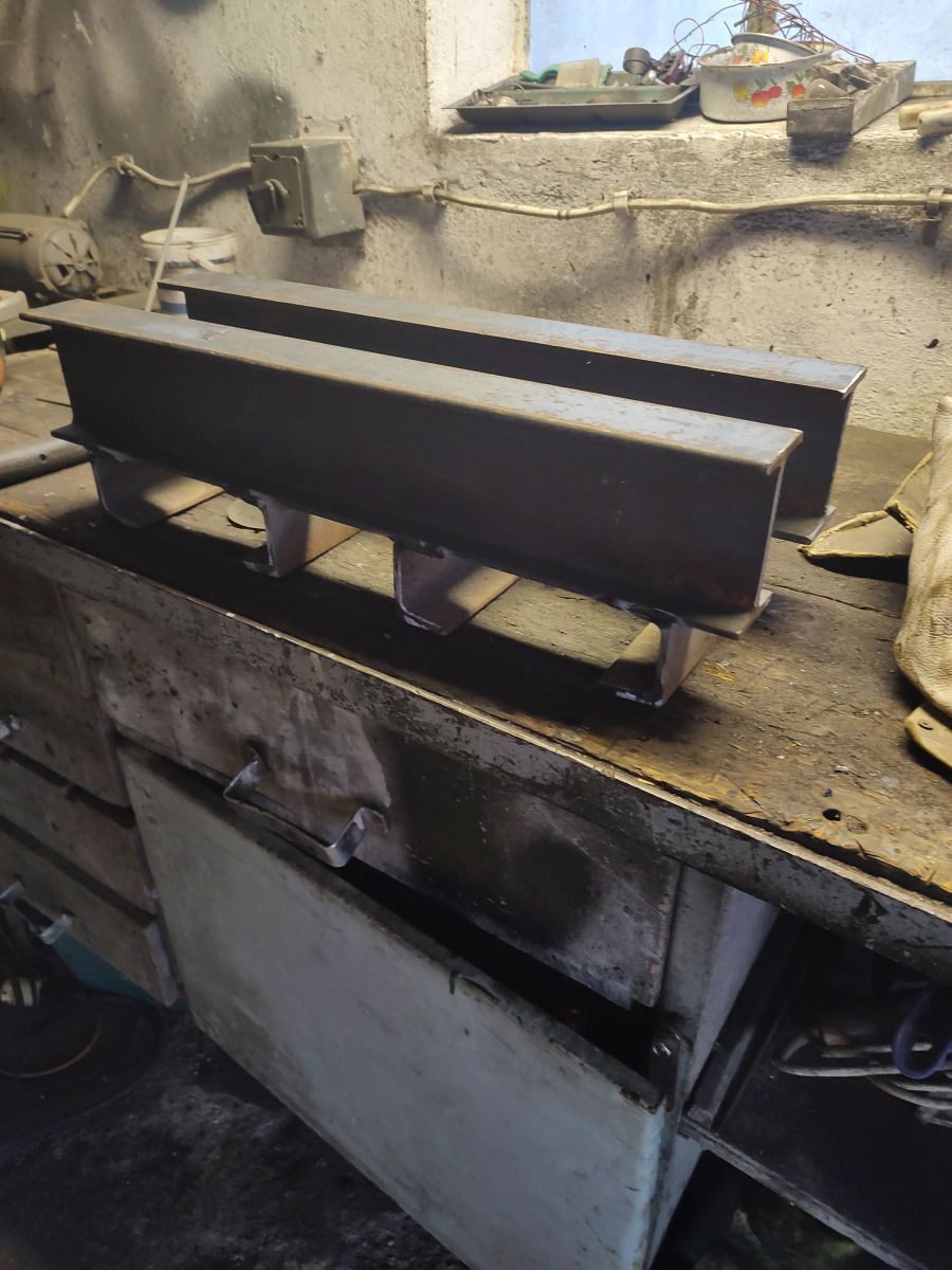

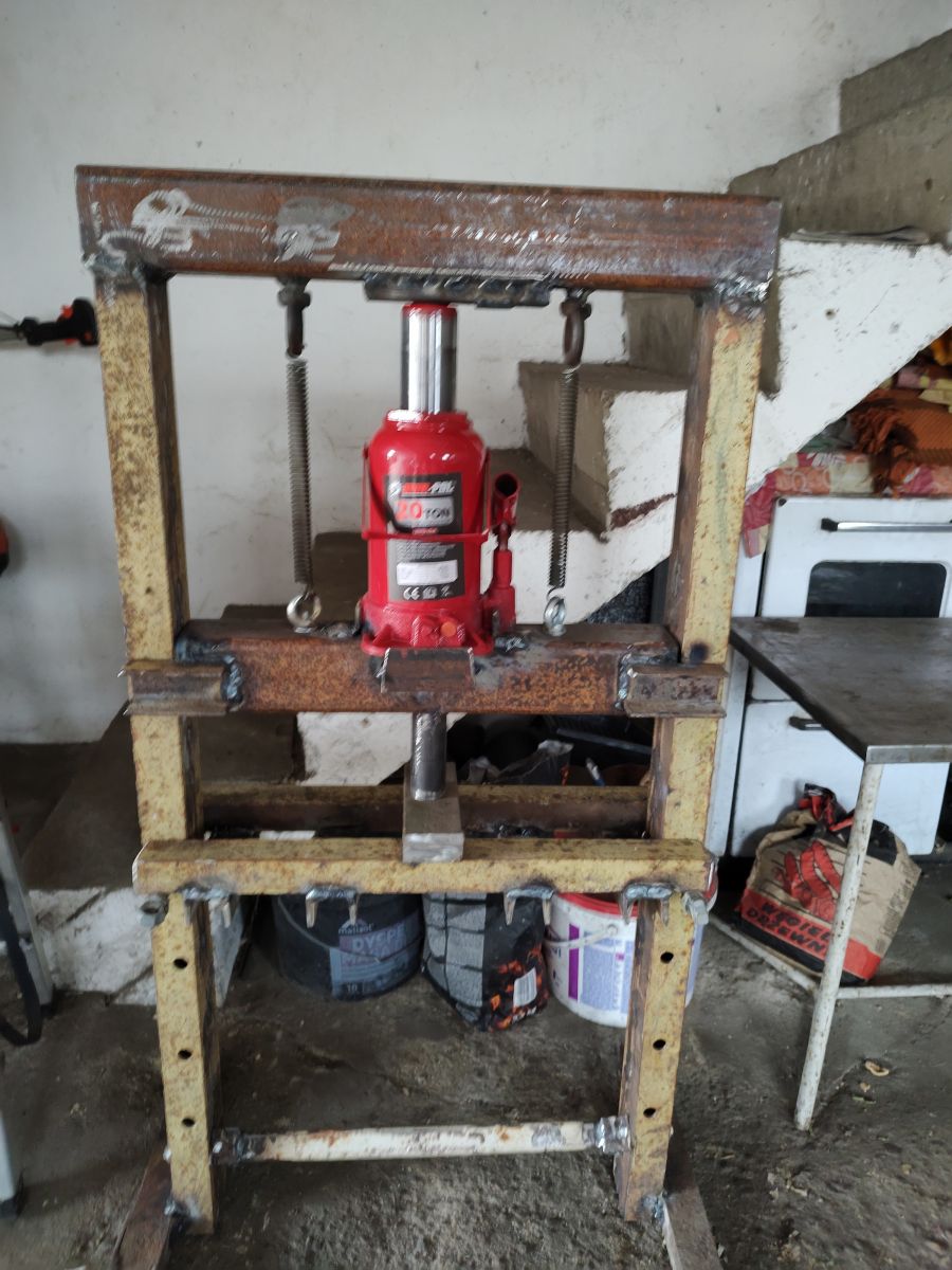

    Witam. Postanowiłem zrobić prasę 20t z materiałów które miałem u siebie mianowicie ceownik 45x37 i chyba 5mm na końcach w głębi grubsze . Całość wyszla w miare okey jak na amatora . Boczne słupy wykonane z 2ceownikow zespawanych na kształt profilu . Górny słup to profil 80x80x5 albo 6 taki sam tam gdzie podnośnik naciska na spodzie wspornik przykręcany . Tylko przy próbie zginania rurki stół się wygiął. Zrobiony z 2ceownikow

  • #2 20228342
    trojan 12
    Mam oryginał 100 ton ale ma żeliwny stół 60x60- 12 cm gruby i podparty od spodu 2 blaszkami 3x30cm.
    Skopiuj rozwiązanie- daj od spodu blachę "na kant", trochę cieńsze jak u mnie.
    Jak chcesz zdjęcia napisz.

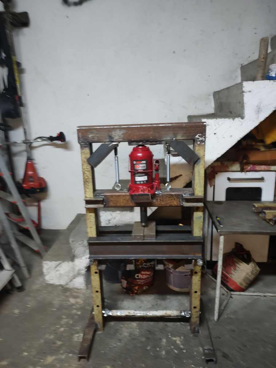

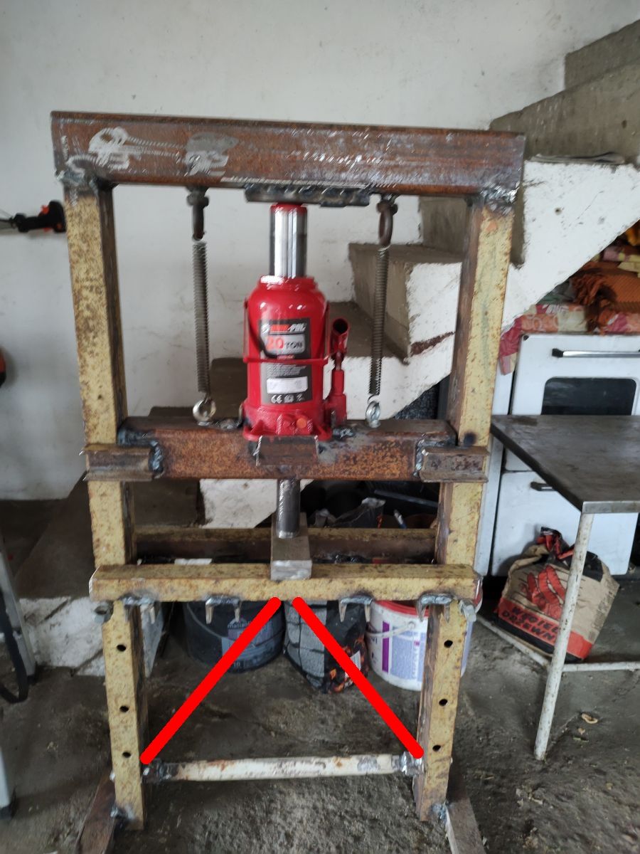

  • #3 20228376
    Wawrzyniec
    Daj zastrzały, na nich obciążenie idzie wzdłuż a nie w poprzek więc dużo wytrzymają. Zastrzały z rury albo profilu.

  • #5 20228396
    93rafcio
    Poziom 5  
    Nie ma miejsca na zastrzały. Może być zdjęcie podgladowe
  • #6 20228501
    Wawrzyniec
    Tak. Od Konstrukcja prasy hydraulicznej 20t z ceowników 45x37, profil 80x80x5/6: naprawa wygiętego stołu słupów do środka stołu.
  • #7 20228557
    93rafcio
    Poziom 5  
    Stół jest ruchomy to odpada

    A może by tak 2 ceowniki ze sobą pospawać jako profil albo 2teownik. Powinienem odzyskać grubsze mianowicie 50x40 x6 albo więcej

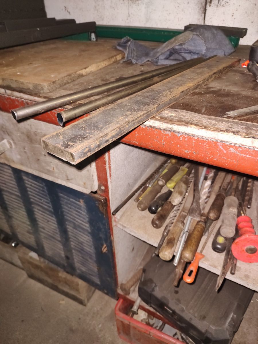

    93rafcio
    Poziom 5  
    Mam dwuteownik 11x5,5 i ceownik 6,5x4x 8 może 7 gruby. Test taki jak ostatnio zakończony sukcesem . Nie wiem czy tak do pewności nie wzmocnić dwuteownik . Mianowicie z boku na środku wspawac po 2 płaskowniki kupiłem do tego płaskownik 6cm na 1,5cm Konstrukcja prasy hydraulicznej 20t z ceowników 45x37, profil 80x80x5/6: naprawa wygiętego stołu
