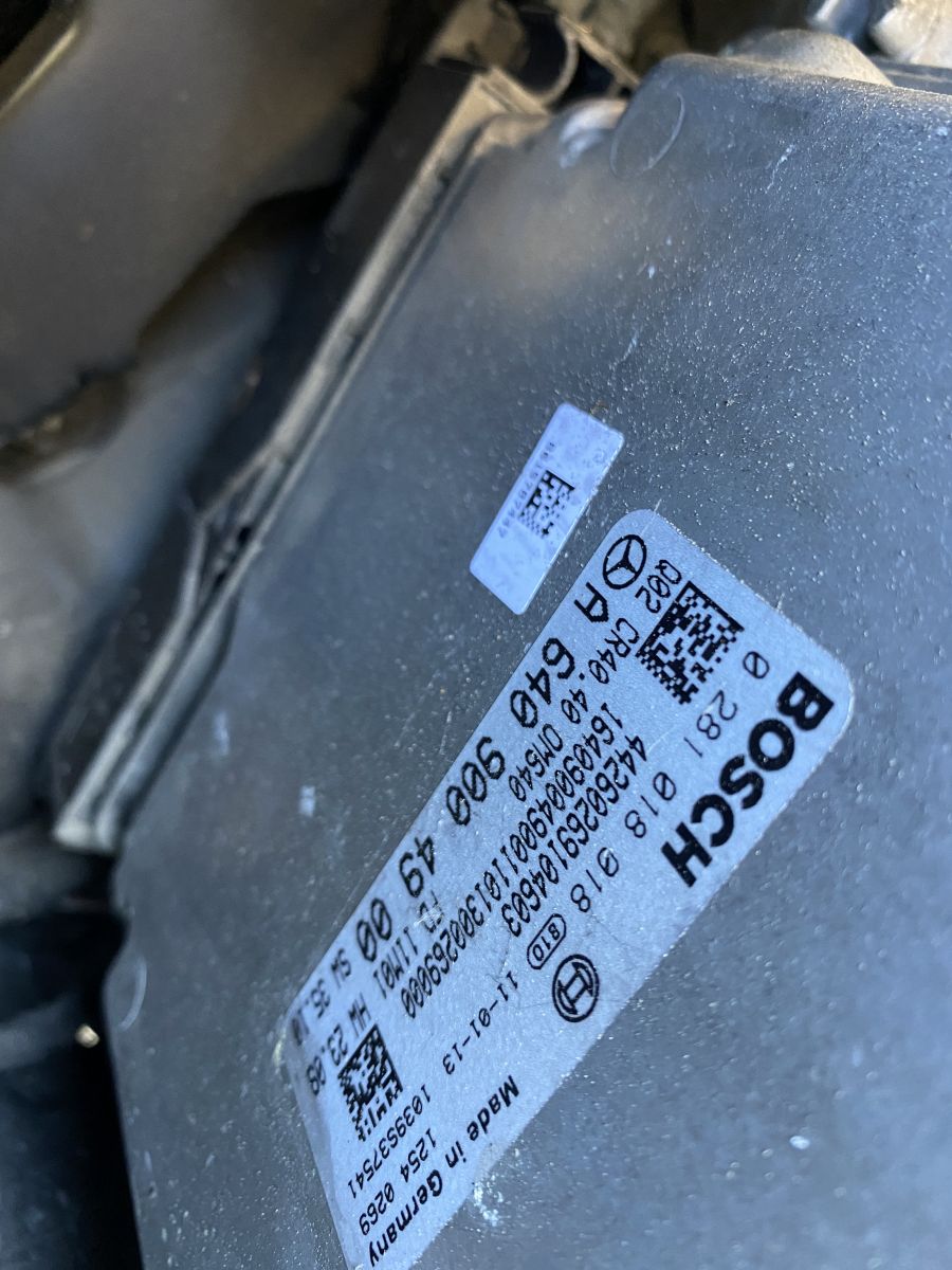

    paulusss
    Witam Mercedes B-klasa w245 B180cdi - Brak komunikacji ze sterownikiem silnika
    Brak komunikacji testerami diagnostycznymi
    Dostępna tylko diagnostyka obd/eobd
    Protokołem ISO15765-4
    Z cal reszta samochodu diagnostyka przebiega bezproblemowo
  • #2 20229344
    ignac112
    Czym się łączysz ?
  • #3 20229591
    paulusss
    Czym kolwiek
    Od chińskiego autocom
    Fvdi
    Xtool anyscan
    Thinkcar
    Nie Sd nie próbowałem
    Mam dwa identyczne auta tylko z jednym jest ten problem
  • #4 20229721
    ignac112
    Obydwa z tego samego rocznika?
    Ten sterownik to edc17c43, w tym drugim może być edc16c31.
  • #5 20231632
    xaw
    Jakie błędy na innych modułach ?
