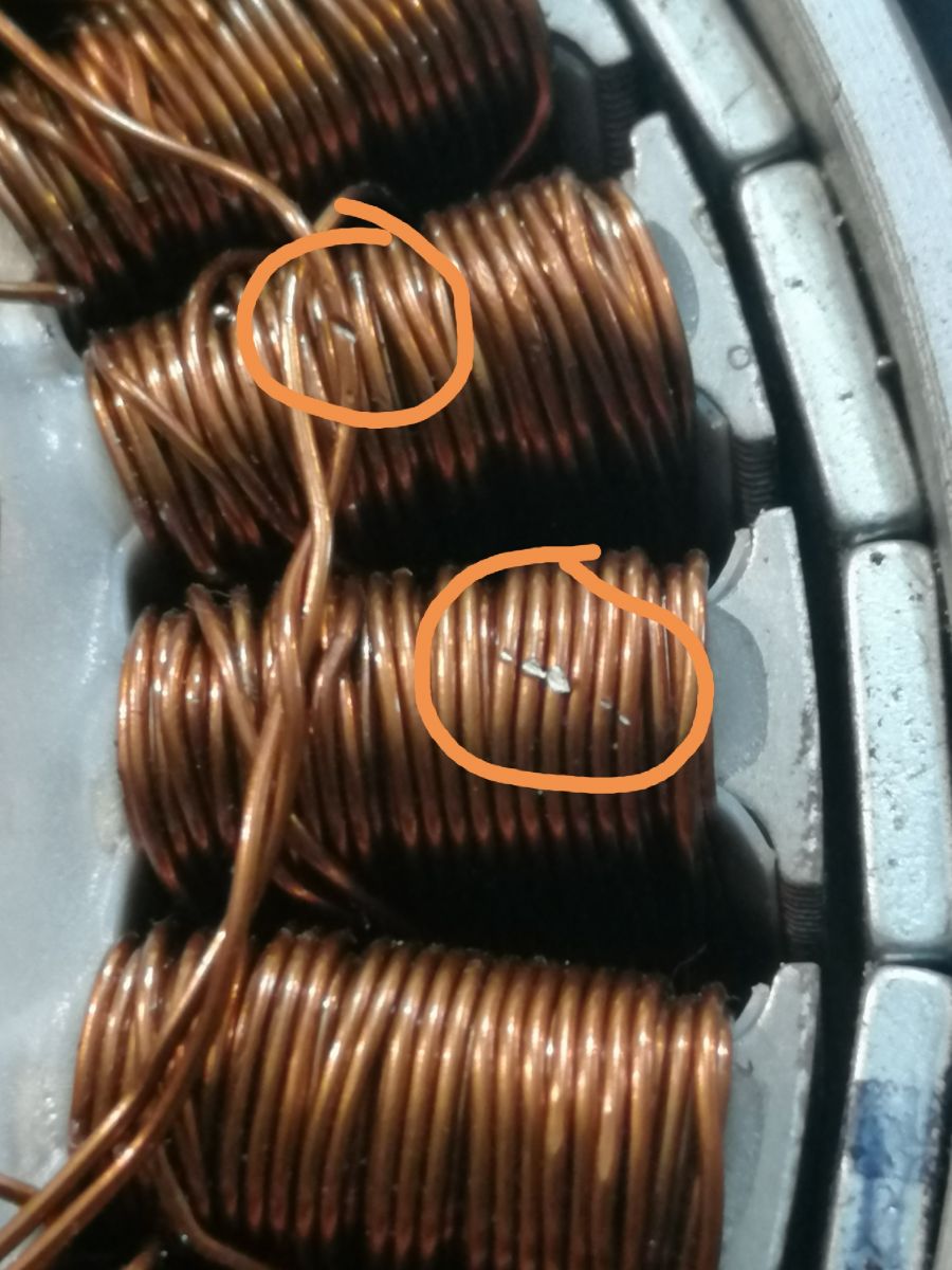

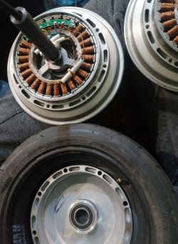

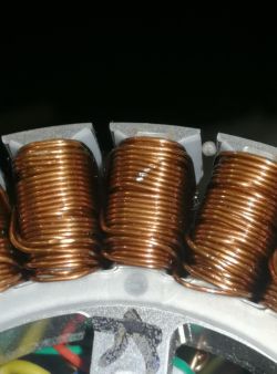

    Dzień dobry,
    Chciałbym poradzić się w temacie naprawy deskorolki elektrycznej, model jak w temacie.
    Sytuacja wygląda następująco: sprzęt włącza się i od razu stabilizuje się żyroskopowo w prawidłowy sposób. Fotoelektryczne czujniki nacisku działają prawidłowo , słychać piknięcia w momencie wejścia na deskorolkę. Oba silniki prawidłowo reagują na pochylenie. W trakcie testowania, po krótkim czasie manewrów nagle sprzęt w moment całkowicie się wyłącza i jest to związane ze spadkiem napięcia baterii (nominalnie 36V) do około 15V. Po odczekaniu aż napięcie "wstanie", deskorolkę znów można uruchomić i jeździć. Po czasie jednak znowu dzieje się to samo i deskorolka całkowicie się wyłącza. W momencie wyłączenia czuć na nogach szarpnięcie.
    Rozebrałem silniki w celu inspekcji i znalazłem w kołach jakieś pojedyncze luźno fruwające opiłki, ale też kilka metalowych przyciągniętych do magnesów. W obydwóch kołach było też widać jakieś delikatne uszkodzenia uzwojeń wirników, które pokazuję poniżej. Same koła kręcą się luźno, nie ma żadnych oporów, łożyska kręcą się luźno. Zauważyłem że po oczyszczeniu tych kół i delikatnym "rozsunięciu" od siebie drapniętych zwojów, deskorolka jakby działa chwilę dłużej. Ale tak czy siak w pewnym momencie znów jest szarpnięcie i cała elektronika pada, zapewne z powodu spadku napięcia na baterii. Czy tak duży pobór w jednym momencie może powodować uszkodzenie któregoś z silników, czy raczej powinienem się przyjrzeć elektronice? Tranzystory na radiatorze przemierzyłem na zwarcie i nie znalazłem żadnego z jakimiś niepokojącymi wskazaniami.
    Pozdrawiam!

    Nie wiem czy to czasem nie złudzenie ale wydaje mi się, że wirnik silnika nie jest dokładnie w osi stojana z magnesami.
    Poza tym widać w miejscach uszkodzeń uzwojeń, że są one wykonane z malowanego na kolor miedzi aluminium.
    Owszem, na zdjęciu wirnik nie jest idealnie w osi, ale to dlatego że jest zdjęta część obudowy z drugim łożyskiem, które po złożeniu silnika w całość całkowicie stabilizuje wirnik.
    Wiem, że wykorzystywanie aluminium zamiast miedzi w procesie produkcji takich silników, jest częstą praktyką mającą na celu zmniejszenie kosztów produkcji...
    Pytanie czy takie uszkodzenia jak widoczne na zdjęciach, mogą powodować takie, myślę że można to nazwać, zwarcie?
    Do momentu odcięcia zasilania deskorolka jeździ prawidłowo, natomiast w powietrzu po zasymulowaniu jazdy kręci na oba koła z pełną prędkością i nie ma w jej pracy żadnych anomalii...

    Zarysowane druty uzwojenia rozchyl delikatnie aby je minimalnie od siebie odseparować i zalej lakierem. To taki sposób na szybko.
    Co do nagłego wyłączania się pojazdu - sprawdź baterię. Jeśli nie wiesz jak lub nie masz sprzętu: tester rezystancji wewnętrznej oraz sztuczne obciążenie to oddaj baterię komuś kto się tym zajmuje.

    Faktycznie przyczyną problemu okazała się być bateria. Sztuczne obciążenie wykazało, że pakiet ma około 200mAh przy poborze prądu równym niecałe 5A. Mimo tego że pakiet względnie trzymał napięcie, okazało się że jednak jest zużyty.
    Dziękuję za pomoc i pozdrawiam!
