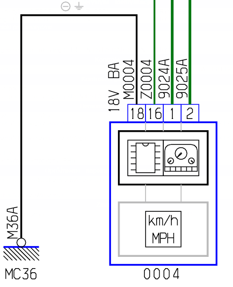

    Obawiam się, że jednak niemożliwe, na schemacie z Autodaty nie ma kabla podającego zasilanie bezpośrednio po włączeniu pozycji, komenda leci po sieci VAN. Co za problem podłączyć deskę w aucie po wymianie?
    #6 20235195
    artur.heise
    W 407 jest już CAN, ale po podpięciu masy i +12V startują na tyle, żeby podświetlenie sprawdzić.
    Masa pin 18, +12V na pin 16. Numeracja pinów jest wytłoczona wewnątrz wtyczki.

    1 i 2 to linie CAN, nie podpinaj tam nic.

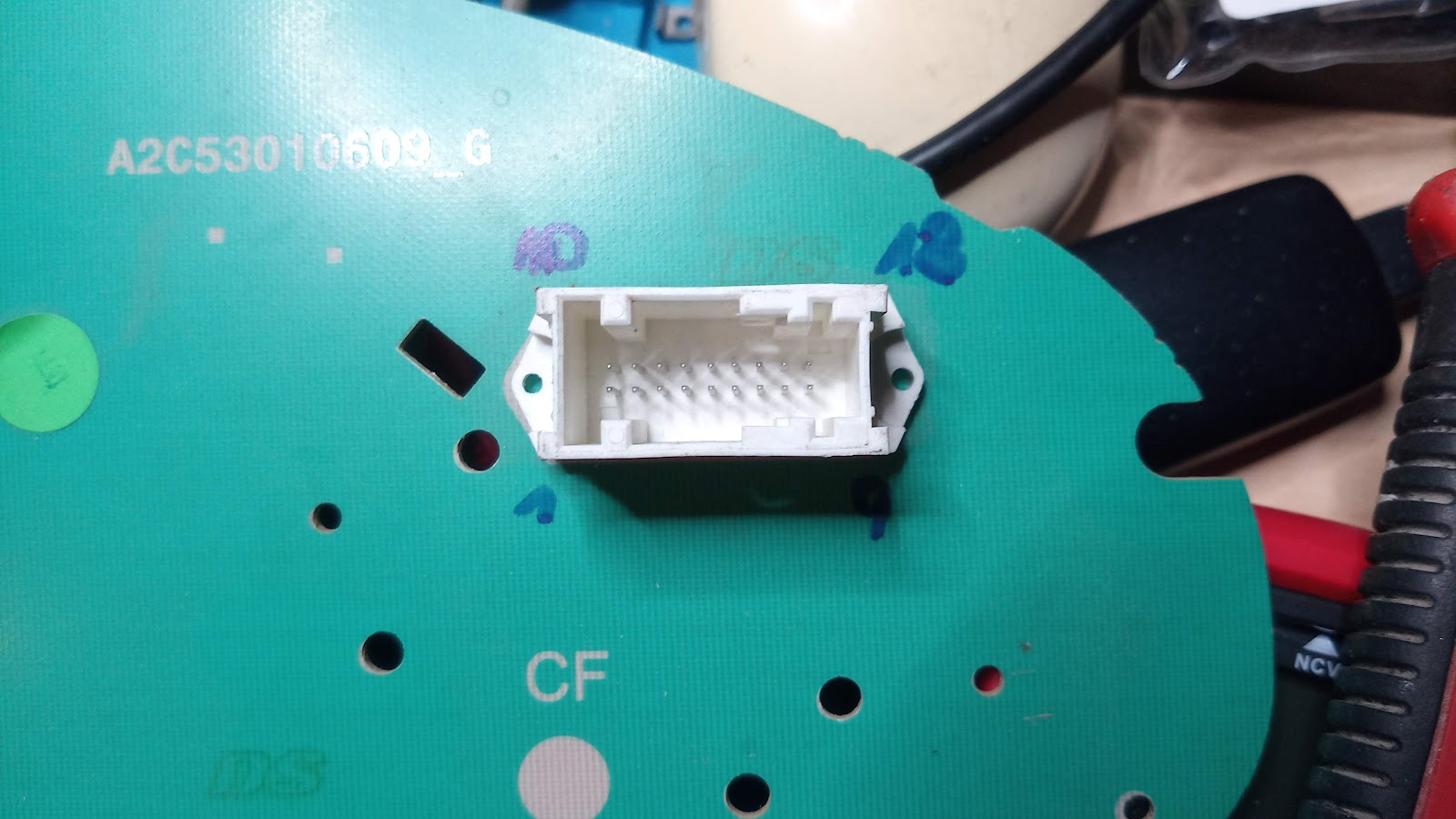

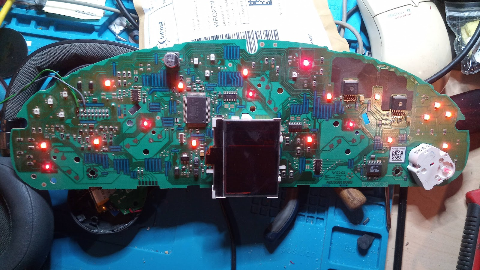

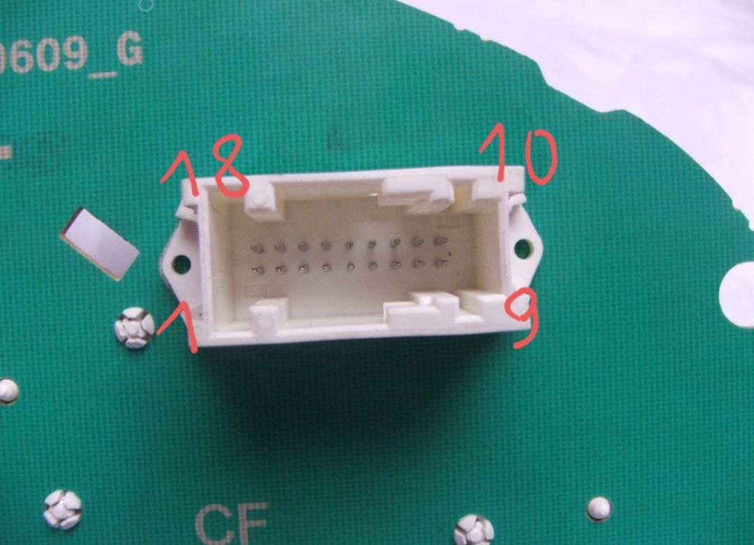

    Może dlatego, że źle piny policzyłeś- pisałem, że są wytłoczone- trzeba na to zwracać uwagę. U mnie działa- właśnie na szybko sprawdziłem:
    Peugeot 407 Benzyna 1.8 Sedan - Opis kostki, schemat podłączenia zegarów w desce
  • #12 20245347
    markimark
    No sprawdziłem. Tak jest numery są tak jak podpisałeś na zdjęciu ale nie działają. A do wyświetlacza który to ? A czemu nie świecą to nie wiem.
  • #13 20246703
    markimark
    Dzięki wielkie. Działa. Ale nie wiedziałem że trzeba poczekać. Bo u mnie zapalają się po 5 sekundach. A ja podpiąłem na chwilę.
