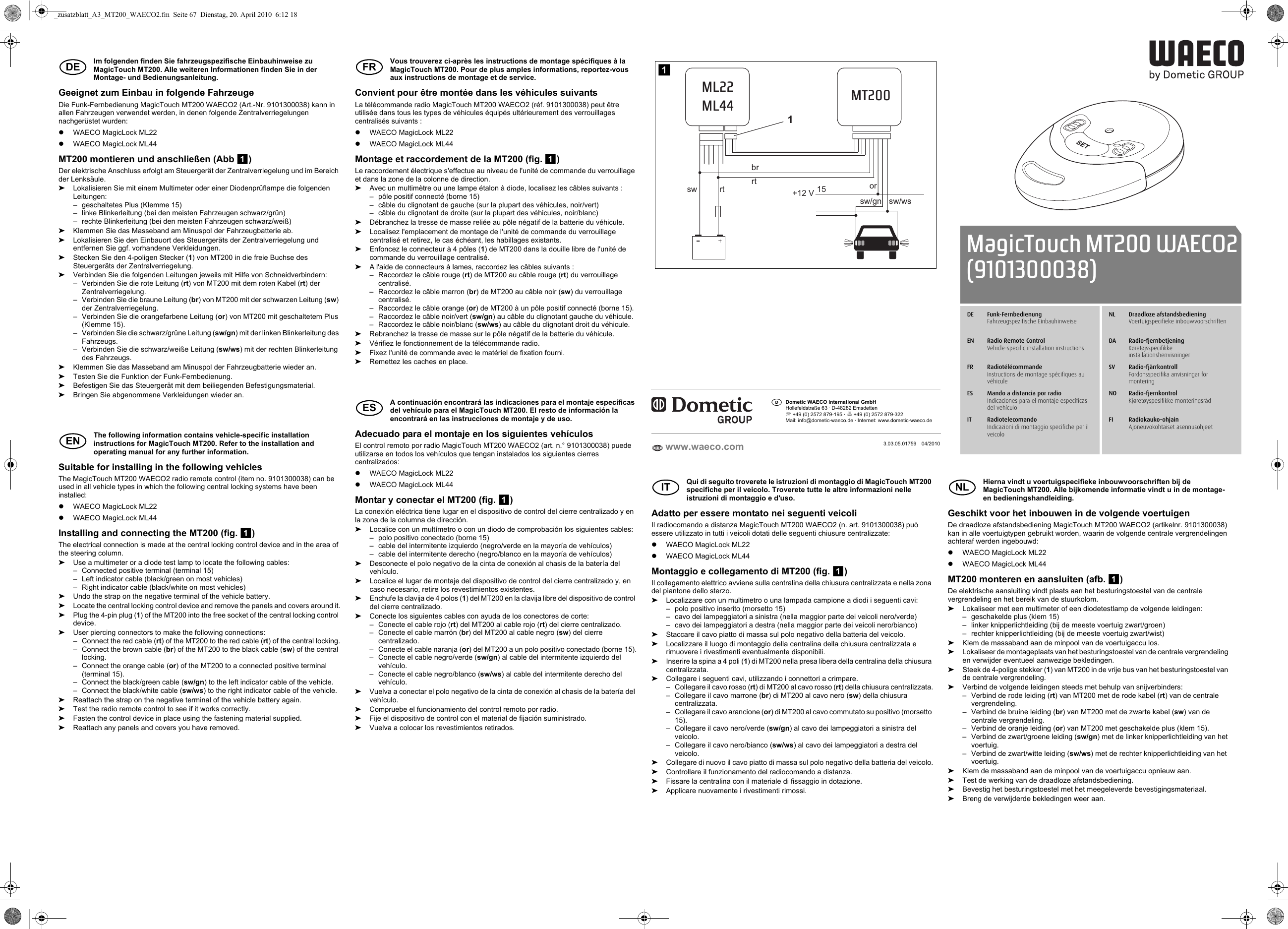

#1 20230996 11 Paź 2022 10:09 plichta plichta Poziom 17 #1 20230996 11 Paź 2022 10:09 Poszukuję schematu podłączenia centralki MagicTouch MT200 do centralnego zamka w samochodzie.
Pomocny post #2 20231570 11 Paź 2022 17:08 CameR CameR Konto firmowe Moderator Zabezpieczeń Pojazdów Pomocny post? (+1) Pomocny post #2 20231570 11 Paź 2022 17:08 plichta napisał: do centralnego zamka w samochodzie W jakim samochodzie - czy wg Ciebie, to wszystko jedno ? W załączniku schemat montażu do Audi A4, A6 Załączniki: instrukcja-obslugi-bezprzewodowy-pilot-waeco-mt-200-do-zamka-cenralnego-audi-a4-a6.pdf Download (1.11 MB) Punkty: 0.89 dla użytkownika Waeco_MagicTouch_MT200_Installation_And_Operating_Manual.pdf Download (1.82 MB) Punkty: 1 dla użytkownika Pomogłem? Kup mi kawę.
#3 20231768 11 Paź 2022 19:18 plichta plichta Poziom 17 Autor tematu Pomocny post? (0) #3 20231768 11 Paź 2022 19:18 Chodzi o zamontowanie do samochodu Volkswagen Bora 2001 moc 1,6.
