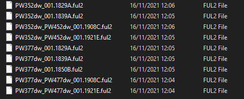

    Szukam firmware'u do HP PageWide 377dw, chodzi o jakąś starszą wersję niż ta najnowsza udostępniona przez HP. Urządzenie nie obsługuje zamiennych tuszy na najnowszym firmware, potrzebuję taki na którym będzie obsługiwał.

    pw377dw_1908c.exe
    pw377dw_1937d.exe
    Oznaczenia znalazłem, ale plików do pobrania nie mogę.

    Plik ver. 1908C
    1.Robisz pena fat32.
    2.Rozpakować plik na pena.
    3.Do drukarki włożyć pena.
    4.Wybrać firmware update w drukarce jeśli zgodne i znajdzie plik na penie zaktualizujesz jak powie że niezgodny nie wgrywać.

    PW377dw_PW477dw_001.1908C
    PW377dw_001.1850B

    Działa, po wgraniu firmware'u urządzenie zaczęło pracować na tuszach zamiennych. Dziękuję za pomoc.
