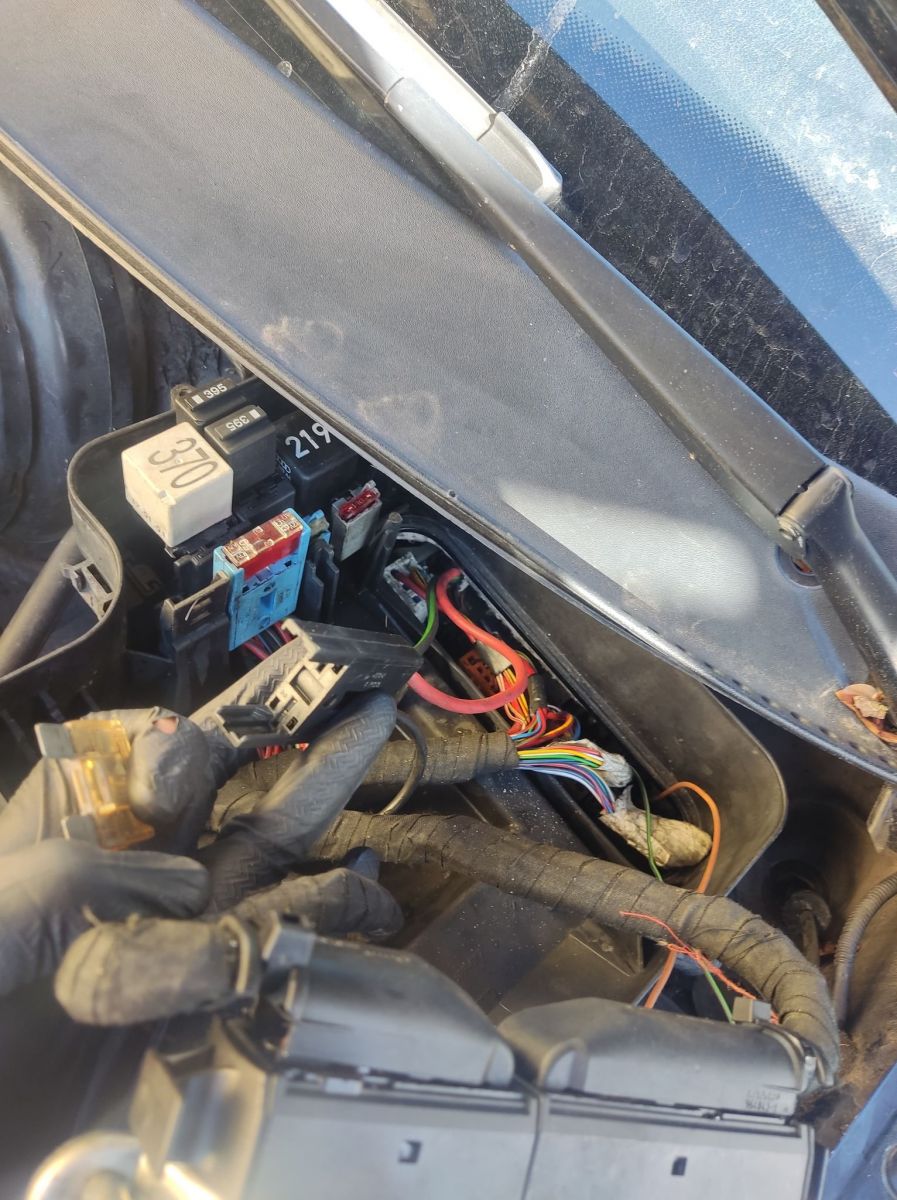

    Witam, problem polega na tym, że mam złodzieja prądu. Amperomierz wskazywał na 300-500 [mA] upływu prądu. Pomiarów dokonywałem przy zablokowanej manualnie masce, drzwiach i wyłączonym centralnym po uśpieniu modułu. Moduł komfortu był przy okazji cały zalany wraz z wiązką elektryczną. Dopiero po wyczyszczeniu masy i wyjęciu bezpiecznika przy przekaźnikach pobór spadł do 20-40 [mA]. Tutaj pojawia się pytanie od czego to jest bezpiecznik ? Świec żarowych? Bezpiecznik 80[A]

    Rocznik auta i kod silnika? Dobrze widzę do bezpiecznika idą przewody czerwony i czarno zielony?

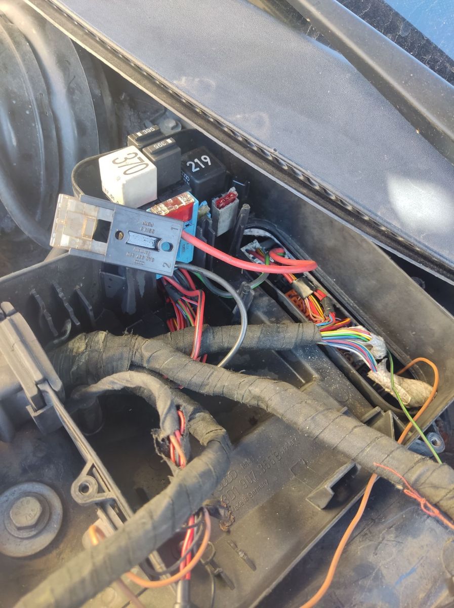

    Pocięta jest izolacja bo to jakiś stary trup i prawdopodobnie była tutaj jakaś rzeźba. Nie moje dzieło. A co do odpalenia aktualnie nie moge tego zrobic bo umarł mi akumulator ( całkowicie ). Do bezpiecznika idzie przewód czerwony i czarny. Czarnozielony idzie do bezpiecznika 50A. Passat b5 1.9tdi 3bg

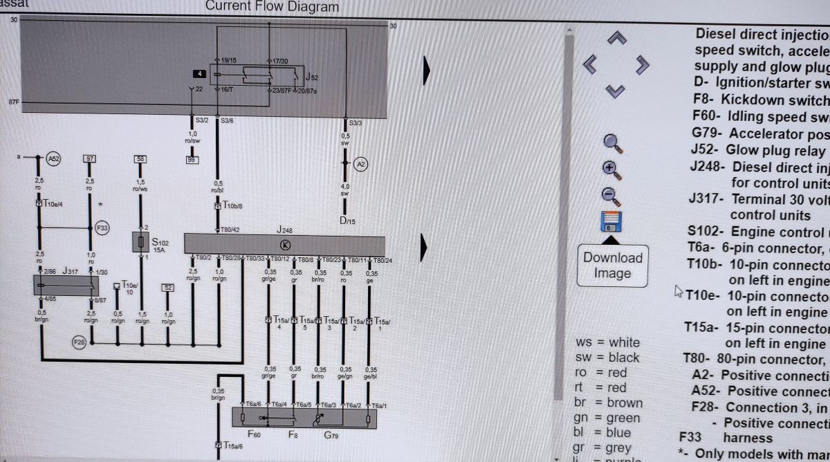

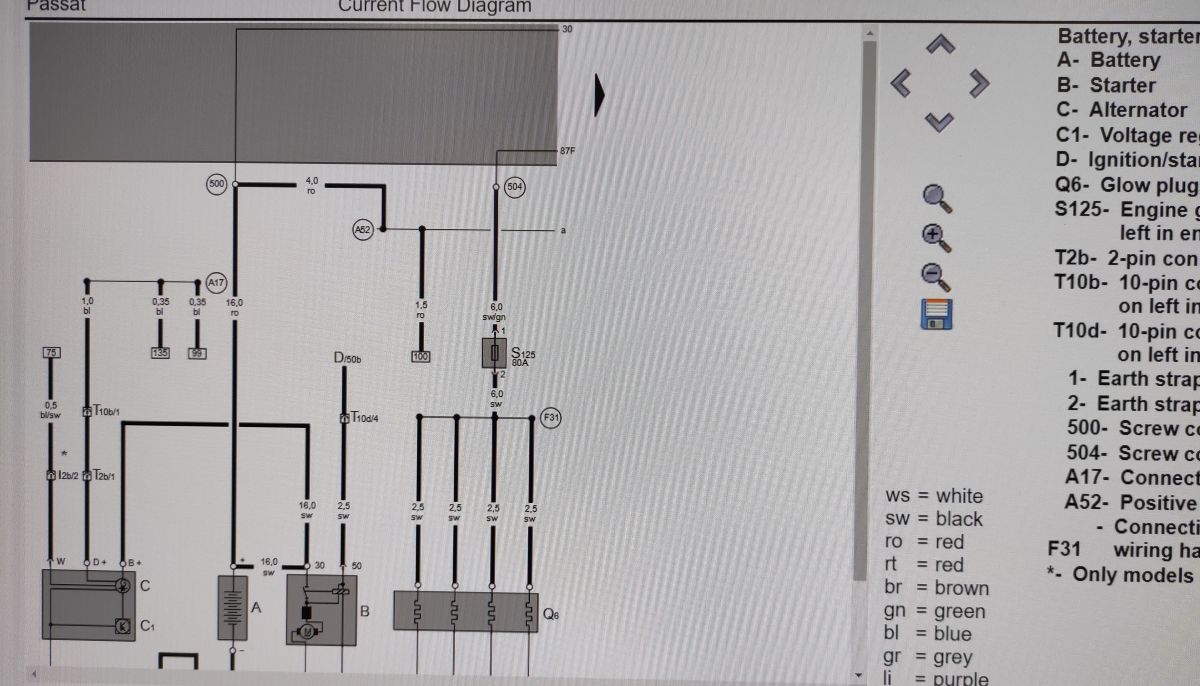

    Według ELSA do świec żarowych idą przewody czarno zielony . Bezpiecznik jest 80A. Do 50A bezpiecznika od podgrzewacza wody powinny iść przewody czerwony oraz czerwono czarny. VW Passat B5 - upływ prądu 300-500mA, zalany moduł komfortu, bezpiecznik 80A - przyczyna? VW Passat B5 - upływ prądu 300-500mA, zalany moduł komfortu, bezpiecznik 80A - przyczyna? VW Passat B5 - upływ prądu 300-500mA, zalany moduł komfortu, bezpiecznik 80A - przyczyna?

    Jedna z grzałek się nie usypiała. Wymiana powinna zlikwidować problem. Serdecznie dziękuje za pomoc! Temat do zamknięcia
