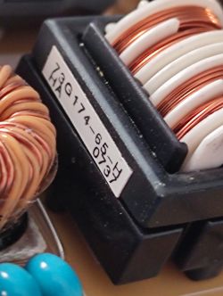

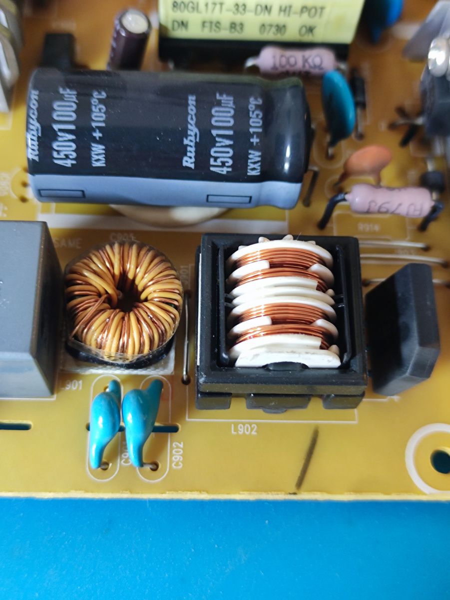

    Dzień dobry, chciałem zabrać się za wymianę piszczącego elementu w sprawnym monitorze.
    Jest ktoś w stanie pomóc zidentyfikować ten element po prawo?
    Iiyama PLE1702S-B2 - piszcząca cewka/ transformator/ filtr
    Niby jakieś oznaczenie jest, ale przeszukując internet nie trafiłem na żadne informacje co to za cudo.
    Monitor Iiyama PLE1702S-B2.

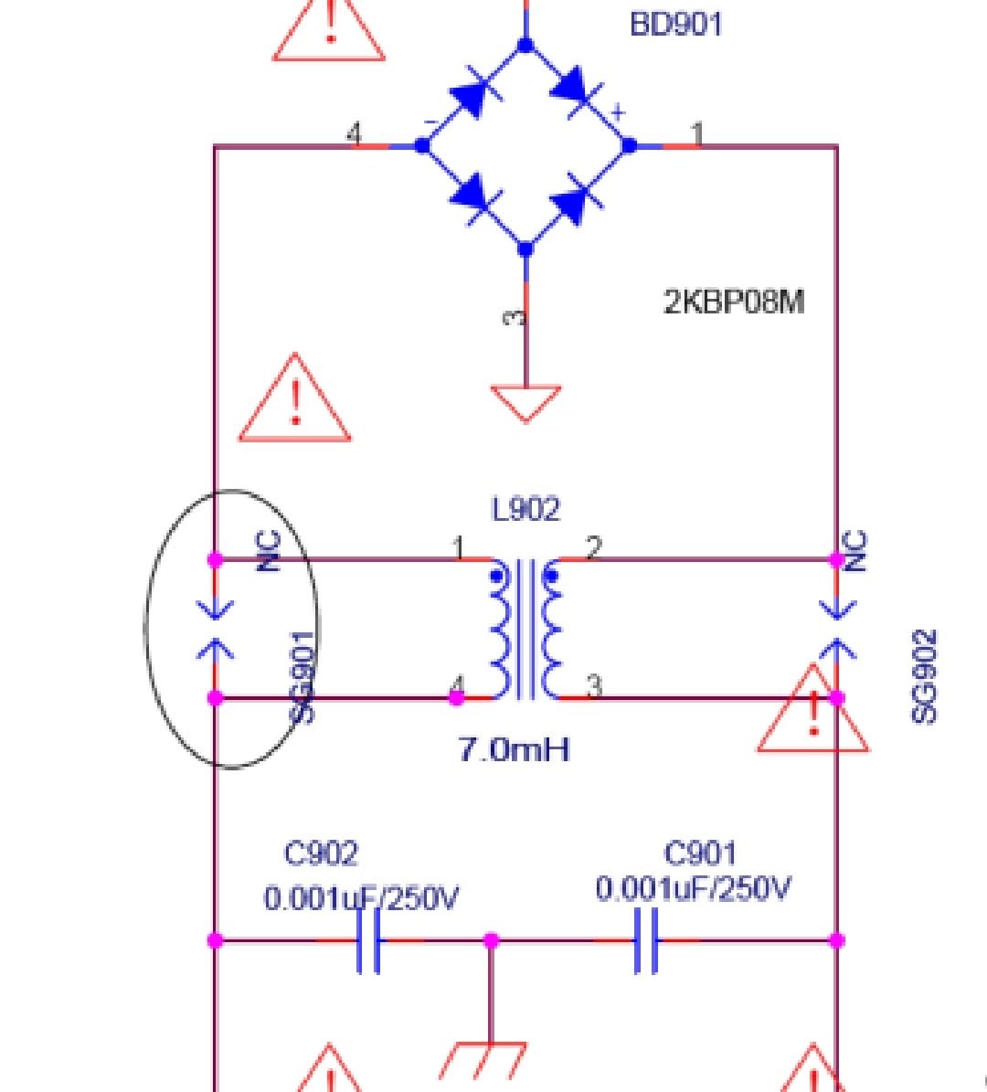

    Na schemacie jest to element L902
  • #2 20232720
    Telo
    Serwisant RTV
    Element wymontuj i zanurz w lakierze , powinno pomóc
  • #4 20329113
    Sitekk2212
    Poziom 4  
    Piszczało trafko
