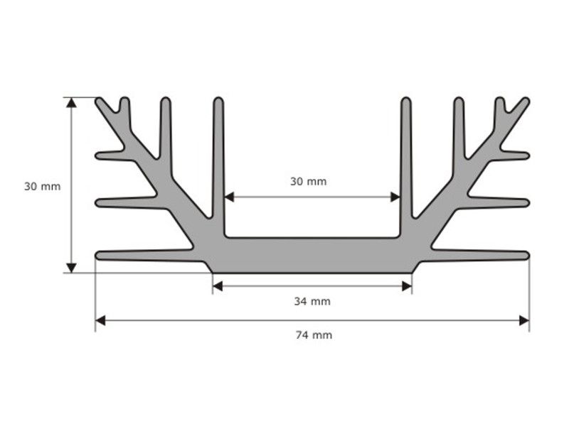

    Nie tylko 12 cm ponieważ tego typu radiatory (z gęsto upakowanymi żeberkami i przystosowane do mocowania nań wentylatora) są i o wiele mniejsze.
    Natomiast nie do końca się zgodzę ze słusznością stwierdzenia o cieniutkich jak żyletki żeberkach - to tak jak z prądem - ciepło nie może napotykać oporności termicznej na swojej drodze bo po prostu nie będzie w stanie jej pokonać a w rezultacie tak cienkie żeberka nagrzeją się bardziej tylko przy podstawie (połączeniu z płaszczyzną do której jest mocowany chłodzony element) a im dalej od niej tym temperatura gwałtownie spada. Tak więc patrząc na radiator z boku najkorzystniej odprowadzi ciepło taki, który ma odpowiednio od siebie oddalone żebra a te z kolei nie mogą być zbyt cienkie. Nawet czasem spotyka się radiatory z żeberkami które przy podstawie są znacznie grubsze (bo tam najwięcej ciepła muszą "transportować" a im dalej tym cieńsze - bo tam temperatura nie będzie już tak znacząca a obniżenie ilości materiału na radiator sprawi wyraźnie mniejszy jego koszt i ... ciężar. A to wbrew pozorom nie jest wcale bez znaczenia. Przykładem takiego opracowania może być t.zw. "choinka" radiator wykonany zgodnie z tym co pisałem:
    Praktyka Cz. I: Radiatory i chłodzenie. Zawodowcom wstęp wzbroniony!
    Taki radiator powstaje dzięki technologii "ciągnięcia metalu" (coś podobnego do maszynki do mięsa z założonym zamiast sitka metalowym krążkiem z wyciętym otworem do domowej produkcji ciasteczek) - taki radiator z prostu z huty może mieć nawet kilka metrów długości w jednym kawałku. Dopiero potem jest cięty na odpowiedni ( normalizowany) wymiar, lub... cięty na długość taką jakiej potrzebuje zamawiający - nawet pojedyncze egzemplarze. To duża wygoda dla konstrukcji amatorskich.
    W podobnej technologii jest produkowanych wiele innych profili, i również można zamówić sobie odpowiednie odcinki pasujące do własnej konstrukcji... ale o tym więcej będzie już w następnej części.
