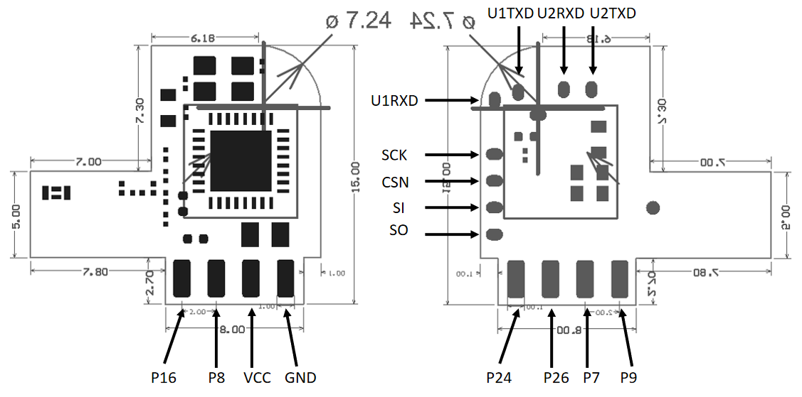

WBLC9:
https://developer.tuya.com/en/docs/iot/wblc9-module-datasheet?id=K9hgglry2jp5h

podłącz zasilanie zewnętrzne
Lutujemy styki TP

Skonfiguruj moduł (jego wyprowadzenia):
P24 BP1658CJ_DAT
P26 BP1658CJ_CLK
P24 BP1658CJ_DAT
P26 BP1658CJ_CLK
