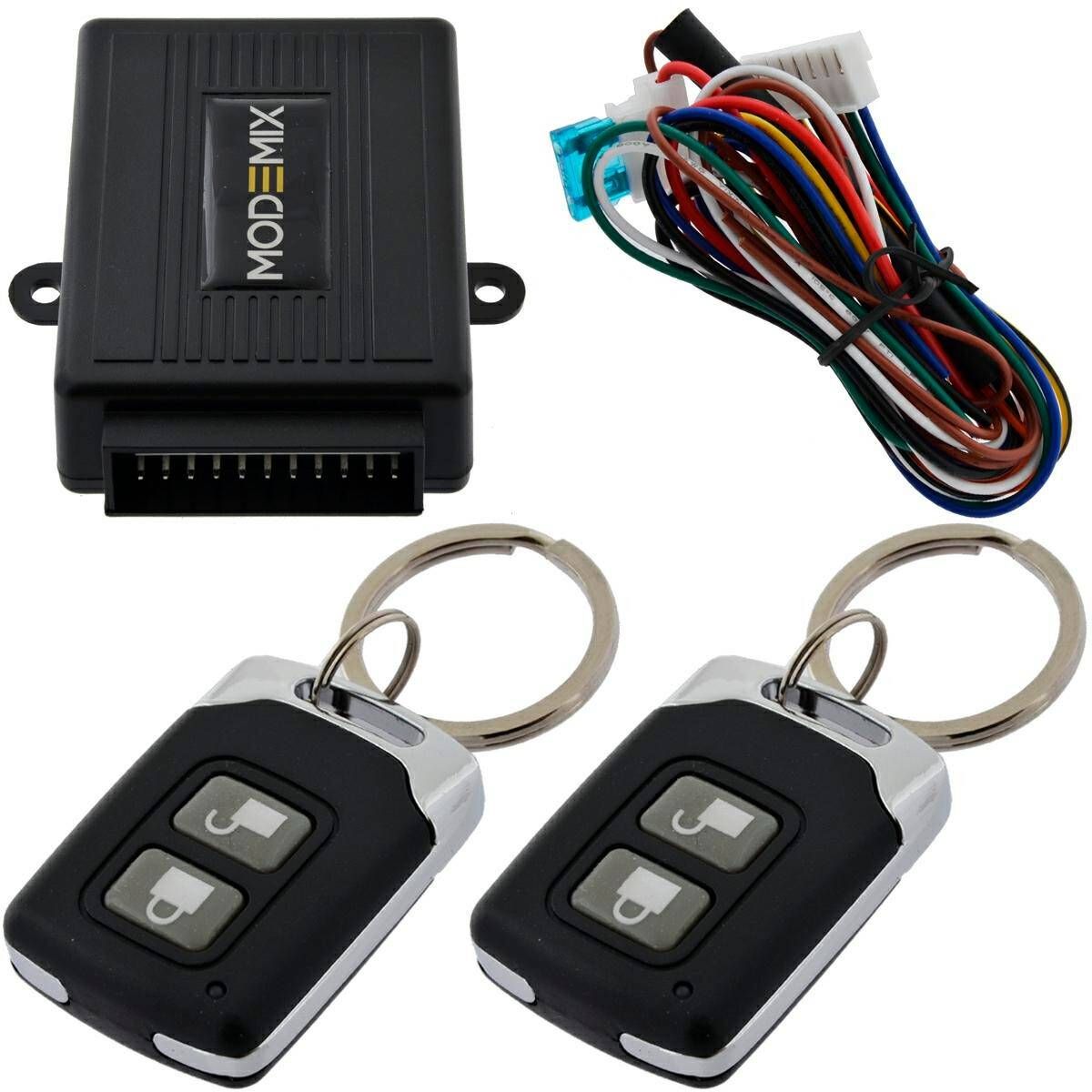

    Witam czy ktoś wie jak zaprogramować nowy pilot do starego sterownika centralnego zamka. Stary centralny MOTOKEY A nowy MODEMIX Programowanie nowego pilota MODEMIX do sterownika MOTOKEY centralnego zamka Programowanie nowego pilota MODEMIX do sterownika MOTOKEY centralnego zamka

    Rozkręć starą stację lub zaglądnij w otwory powinien być dostępny mały przycisk "słicz", jeśli jest można popróbować...

    Programowanie pilotów:
    Centralka obsługuje jednocześnie do 4 pilotów. Aby przystosować pilot do współpracy ze
    sterownikiem centralnego zamka, należy:
    1. Rozkręcić obudowę centralki.
    2. Naciśnij przycisk umieszczony w środku centralki. Zapalą się kierunkowskazy.
    3. Naciśnij którykolwiek przycisk na pilocie, który chcesz wprogramować.
    Kierunkowskazy zgasną, a przycisk zostanie zaprogramowany w centralce.
    4. Aby zaprogramować następny pilot należy powtórzyć kroki 2-3.
    5. Po zakończeniu programowania skręcić obudowę centralki.
    6. W centralce można zaprogramować maksymalnie 4 piloty. Programowanie 5 pilota z kolei nadpisze pierwszy zaprogramowany pilot.

    A co jeśli nie włączają się kierunkowskazy tylko słychać dźwięk po naciśnięciu przycisku na centrale i na pilocie Ale się nie programuje

    Tzn., że pilot nie współpracuje z centralką. Użyj innego - właściwego pilota.
