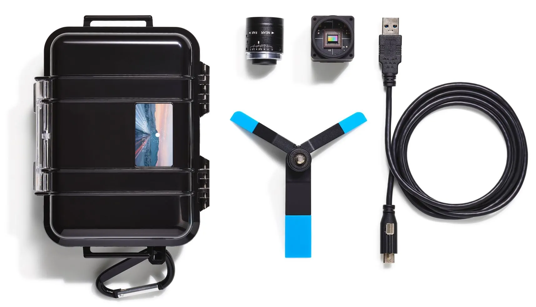

    Zestaw ewaluacyjny Prophesee EV4.

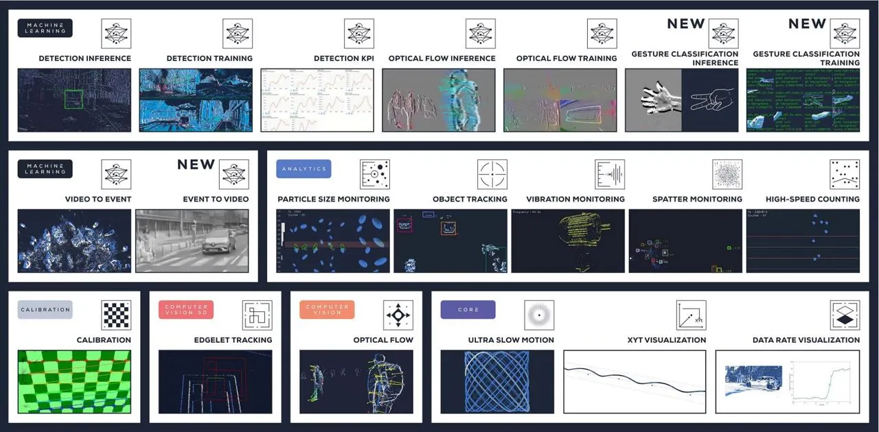

    Firma Prophesee ciężko pracuje nad komercjalizacją kamer bazujących na wydarzeniach. Marka zaprezentowała niedawno nowy zestaw ewaluacyjny (EVK4) dla IMX 636. Jest on przeznaczony do widzenia przemysłowego z wytrzymałą obudową, ale będzie działał we wszystkich zastosowaniach (Verre dodał, że dotychczas sprzedano już kilkaset sztuk). Pakiet Metavision SDK firmy dla widzenia maszynowego opartego na zdarzeniach również został niedawno udostępniony na zasadach open-source, aby zmniejszyć problemy związane z przyjęciem danej technologii. Społeczność Metavision liczy dziś około 5000 zarejestrowanych członków.
    „EDK jest świetnym narzędziem do dalszego rozwoju i popularyzacji technologii i ma bardzo typową formę” — powiedział Verre. „SDK skrywa percepcję złożoności, jaką może mieć każdy inżynier lub badacz podczas testowania bądź sprawdzania nowej techniki… Pomyśl o inżynierach, którzy pracowali przez kilka dziesięcioleci nad przetwarzaniem obrazów, a teraz widzą zdarzenia… nie są zbytnio zainteresowani byciem wyciągniętym poza swoją strefę komfortu”.
    Nowością w pakiecie Metavision SDK jest symulator konwertowania pełnych klatek na wydarzenia, aby pomóc projektantom przejść między sposobem, w jaki pracują dzisiaj a domeną akcji. Zauważając niechęć niektórych jednostek do odchodzenia od pełnych klatek, Verre wskazał, że symulator ma pokazać im, że w wydarzeniach nie ma nic magicznego. „[Zdarzenia są] tylko sposobem przechwytywania informacji ze sceny, która zawiera znacznie większą precyzję czasową w porównaniu z obrazami i jest w rzeczywistości bez miary bardziej istotna, ponieważ zazwyczaj otrzymujesz tylko to, co się zmienia” — podsumował. Symulator może również zrekonstruować pełne klatki obrazu na podstawie danych o zdarzeniach, co, jak twierdzi, uspokaja ludzi.

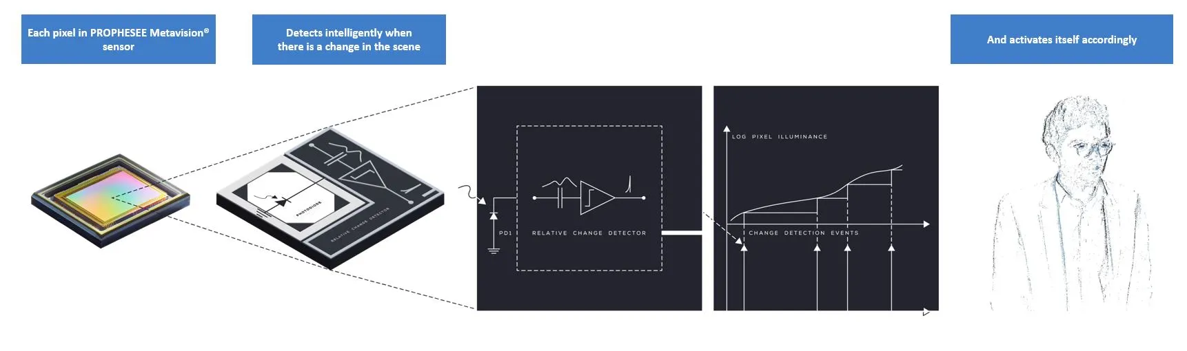

    Jak działają kamery Prophese oparte na zdarzeniach.
    „Większość klientów nie stanowi już tego wyzwania, ponieważ rozumieją, że muszą patrzeć z innej perspektywy, podobnie jak w przypadku korzystania z technologii takich jak pomiar czasu przelotu lub ultradźwięki” — oznajmił. „Problem tkwi w tym, że ich postrzeganie bazuje na tym, że jest to kolejny czujnik obrazu… dla tej kategorii klientów stworzyliśmy to narzędzie, które może pokazać im drogę do stopniowego przejścia do tej nowej modalności wykrywania… Jest to zmiana nastawienia, co może zająć trochę czasu, ale się dokona”.

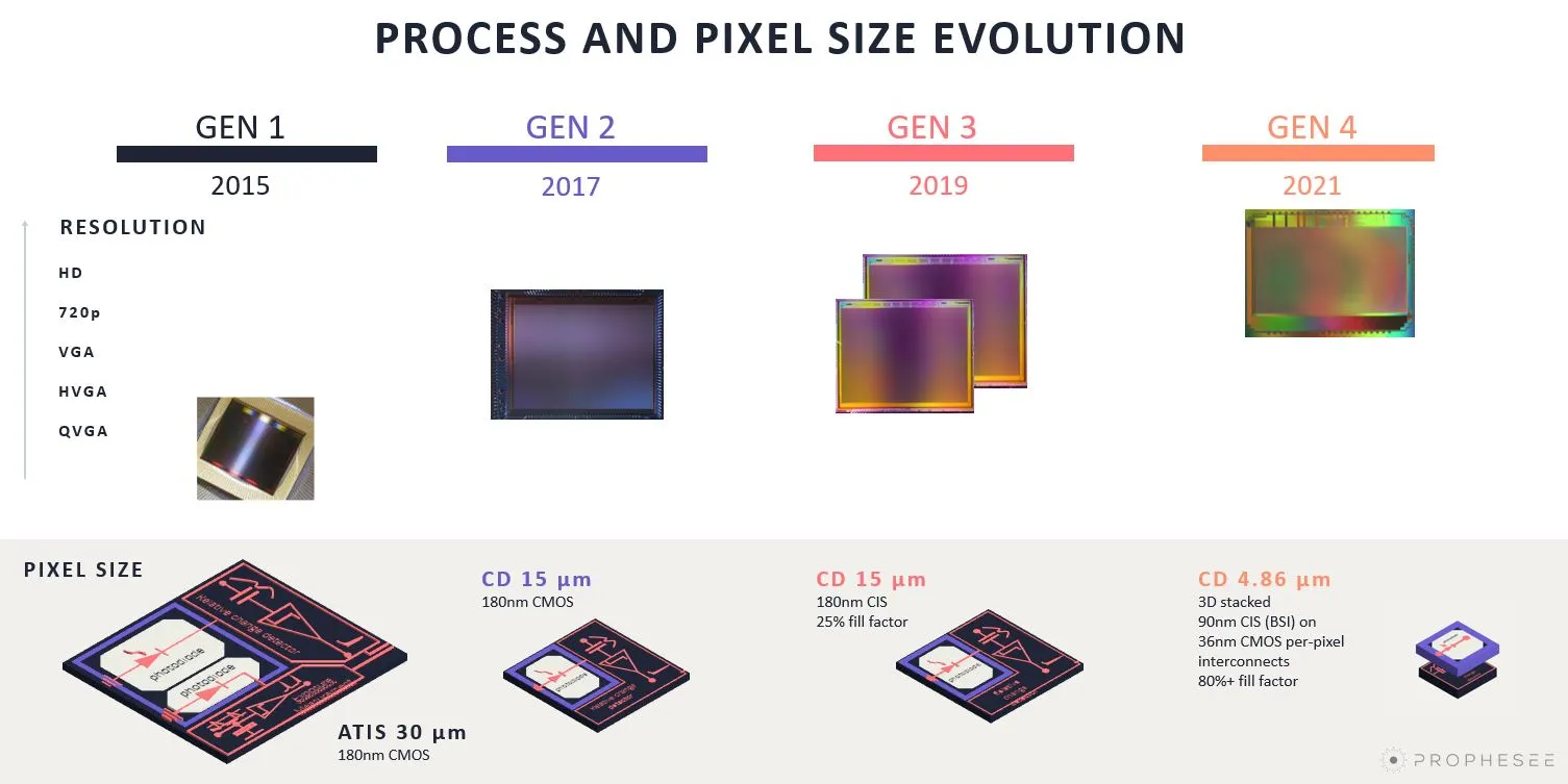

    Ewolucja sensorów wizyjnych opartych na zdarzeniach od Prophesee.
    Skąd się bierze sprzęt z czujnikami opartymi na zdarzeniach? Verre przytoczył dwa kluczowe kierunki, w których będzie podążać technologia. Pierwszym jest dalsze zmniejszenie rozmiaru piksela i ogólne sensora, aby nadawał się do kompaktowych zastosowań konsumenckich, takich jak urządzenia do noszenia. Drugi to ułatwienie integracji wykrywania opartego na zdarzeniach z konwencjonalnymi platformami SoC.
