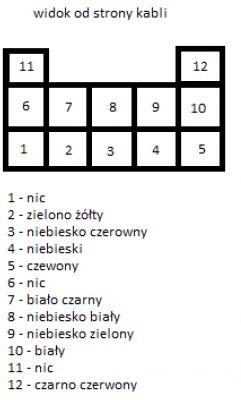

    Witam mam 2 sprawy z ww autem:
    1) Auto posiada zamek centralny ale nie miało oryginalnego otwierania zdalnego, jestem 3 właścicielem i wiem że 2 właściciel kupił już je z dołożoną centralką i więc była ona zamontowana co najmniej 15 lat temu. Niestety u mnie działało to może z 3 miesiące i przestało, postanowiłem w końcu się tym zająć i okazało się że zamontowana centralka nadaje się do wyrzucenia. Po rozmowach ze znajomymi polecili mi taki zestaw: https://allegro.pl/oferta/centralny-zamek-2x-pilot-scyzoryk-logo-rtx-cl9s-4d-5200320876 znajomy ma to już 7 lat i działa bardzo dobrze. Zestaw kupiony i pojawił się problem, nie jest możliwe zamontowanie dołączonych siłowników (konstrukcja zamka w tym aucie) więc chciałem podłączyć centralkę pod instalację poprzedniej, niestety brak jakichkolwiek oznaczeń przewodów ani schematu starej centralki (na centralce zupełny brak jakichkolwiek oznaczeń, jedynie nr płytki PCB, którego wpisane w neta nic nie daje), monter tej starej centralki wpiął tylko 2 przewody, kolejne 2 zmostkował do masy. Myślałem że wystarczy wpiąć któreś przewody od siłowników w te 2 i wszystko będzie działało lecz się myliłem, wychodzi na to że te 2 przewody to jakieś sterowanie bo od zasilania silnika są 2 inne co już rozkminiłem. Niestety nie mogę znaleźć żadnego schematu elektrycznego do tego modelu (próbowałem użyć znalezionego w necie dla modelu z 2004, ale niestety zmienili kolory i ilość przewodów sterujących, zasilanie do silniczków akurat są te same). Siedziałem 2 dni i testowałem różne kombinacje i czasami udawało się sterować z pilota, ale wyglądało to tak że czasami po wciśnięciu zamknięcia lub otwarcia zamek się zamknął i otworzył (albo odwrotnie), albo się tylko zamykał (albo otwierał). Wpadłem więc na pomysł, aby podłączyć 2 przewody z mojej centralki od sterowania silniczkiem pod wypięte z kostki lewych przednich drzwi też przewody od sterowania silniczkiem, tutaj pojawił się progres bo drzwi zaczęły się zamykać i otwierać poprawnie, niestety tylko te jedne (sądziłem że skoro są to "master" to zamknięcie silniczkiem wywoła sygnał i zostanie przesłany do centralnego zamka i zacznie sterować pozostałymi, niestety nie zadziałało to). Tak więc czy ktoś może ma schemat do tego modelu i rocznika żeby to rozgryźć, albo się już tym bawił i coś podpowie? Myślałem jeszcze żeby znaleźć wszystkie wtyczki od tych zamków drzwi i podłączyć się pod nie moją centralką (wiązka dostarczona raczej nie starczy na okablowanie na nowo), ale może da się to łatwiej rozwiązać. Dołączam jeszcze schemat od nowej centralki oraz kolory w kostce i wpięte przewody z poprzedniej centralki:
    Toyota Corolla E12 2002 - Centralka do zamka centralnego oraz podświetlenie zegarów Toyota Corolla E12 2002 - Centralka do zamka centralnego oraz podświetlenie zegarów
    2 i 3 - wpięte 2 białe przewody starej centralki
    5 - wpięty czarny (jako masa do starej centralki)
    12 - wpięty czerwony (stały plus)
    4 i 5 rozkminiłem że jest to sterowanie silnikami w drzwiach (sprawdziłem tylne drzwi i tylko te 2 były wpięte), pod te się podpiąłem ostatecznie nową centralką (przewody niebieski i zielony ze schematu)

    Tak jak pisałem wcześniej przy centralnym zamku w corolli nie grzebałem, bo nie miałem takiej potrzeby, ale w megance już tak i wiem jak w megance wygląda siłownik do zdalnego otwierania/zamykania drzwi. do siłownika idą tylko dwa przewody zasilające. Otwieranie i zamykanie jest realizowane przez zmianę biegunowości zasilania. Przypuszczam, że w corolli jest podobnie. Co do tych dwóch dodatkowych przewodów do zamków w przednich drzwiach, w których jest możliwość otwierania kluczykiem, to wg mnie po nich idzie informacja do centralki w jakim położeniu (zamknięty/otwarty) są zamki, a centralka dba o to, aby obydwa były w takim samym położeniu, żeby nie było tak, ze jeden jest zamknięty, a drugi otwarty. Ja bym sprawdził co w tych przewodach (jakie zmiany potencjału) powoduje zamykanie lub otwieranie zamka kluczykiem.

    Ad 1. No odłączyłem jeden z przewodów (nr 2) i przestały zamykać się pozostałe drzwi więc rzeczywiście jest to jakiś sygnał stanu zamka, tylko że zastanawia mnie w takim razie jak działała stara centralka, była podpięta pod stały plus i pod czerwony (jeden z 2 od sterownia silnikiem), a w nowej muszę mieć przecież stały plus i masę a od sterownia są osobne przewody (zielony i niebieski) i tak odwracają one kierunek prądu raz na zielonym jest plus raz minus, w takim razie jak ja mam się teraz podłączyć?
    Edit: Rozkminikem następujące przewody
    4 i 5 sterowanie silnikami
    7 masa
    11 stały plus
    8 i 9 sterownie z przycisku wewnętrznego na panelu drzwi kierowcy:
    8 zwarty z 7 - otwarcie zamka
    9 zwarty z 7 - zamknięcie zamka

    Sprawdziłem wtyczkę w drzwiach kierowcy i są tam takie przewody i zastosowanie:
    1 - niebieski (sterowanie silnika)
    2 - nic
    3 - nic
    4 - czerwony (sterownie silnika)
    5 - niebiesko czerwony (zamknięcie zamka kluczem)
    6 - niebiesko żółty (otwarcie zamka kluczem)
    7 - biały (po zamknięciu kluczem cały czas zwarty z 8)
    8 - biało czarny (masa)
    Okazuje się że te 2 przewody od starej centralki są wpięte właśnie w 5 i 6 (we wtyczkę pod kierownicą), sprawdziłem miernikiem i oba przewody (jak i 7) mają stałe napięcie ok 0,5V, próbowałem się wpiąć w to z mojej centralki przewodami niebieski i zielony, no i czasami działa to a czasami nie, nie wiem co jest problemem ale potrafią się drzwi zamykać i otwierać poprawnie 10x pod rząd, ale za chwilę coś się chrzani i np. zamknięcie uznawane jest przez zamek jako zamknięcie i otwarcie, ponowne wciśnięcie zamknięcia brak reakcji, wciśnięcie otwarcia znów albo otworzy albo otworzy i zaraz zamknie, po chwili znów działa wszystko poprawnie (zamknięcie zamknie, otwarcie otworzy) ale po np. 2 razach albo przy wybraniu zamknięcia drzwi wcale nie zareagują albo robią podwójne użycie. Więc już powoli tracę nadzieję że uda się wpiąć tak jak była stara centralka i będę musiał odpiąć całkiem zamek centralny i podpiąć swoją centralkę.

    Nie wiem czy się już z tym uporałeś. Wg mnie jak masz dostęp do wtyczek w drzwiach i dostęp do wtyczki do starej centralki oraz stwierdzone za co poszczególne piny we wtyczce drzwi są odpowiedzialne (a to masz już ustalone), to nie powinno być problemu z ustaleniem odpowiadających im pinów we wtyczce starej centralki, a te z kolei skojarzyć z odpowiednimi pinami nowej centralki.

    Niestety sposób działania zamka centralnego w tym aucie jest jakoś dziwnie zrobiony więc postanowiłem przeciągnąć przewody z nowej centralki i połączyć z przewodami przy kostkach od drzwi. Niestety nawet z kostkami był problem bo chciałem jak najmniej rozbierać, niestety o ile przednie drzwi mają kostki z przodu zaraz po wejściu od drzwi do ramy auta, to tylne drzwi są ciągnięte zupełnie gdzie indzie więc musiałem dociągać przewody na słupki. Wypiąłem potrzebne piny z kostki i kostki podłączyłem tak jak były bo są też inne przewody jeszcze w nich, dodatkowo wypiąłem bezpiecznik od drzwi i na tym kończy się przygoda z tym problemem. Jeszcze myślę czy nie podłączyć tego jednego siłownika który mam do klapy bagażnika bo obecnie muszę go otwierać albo kluczem w klapie albo dźwignią koło siedzenia.
