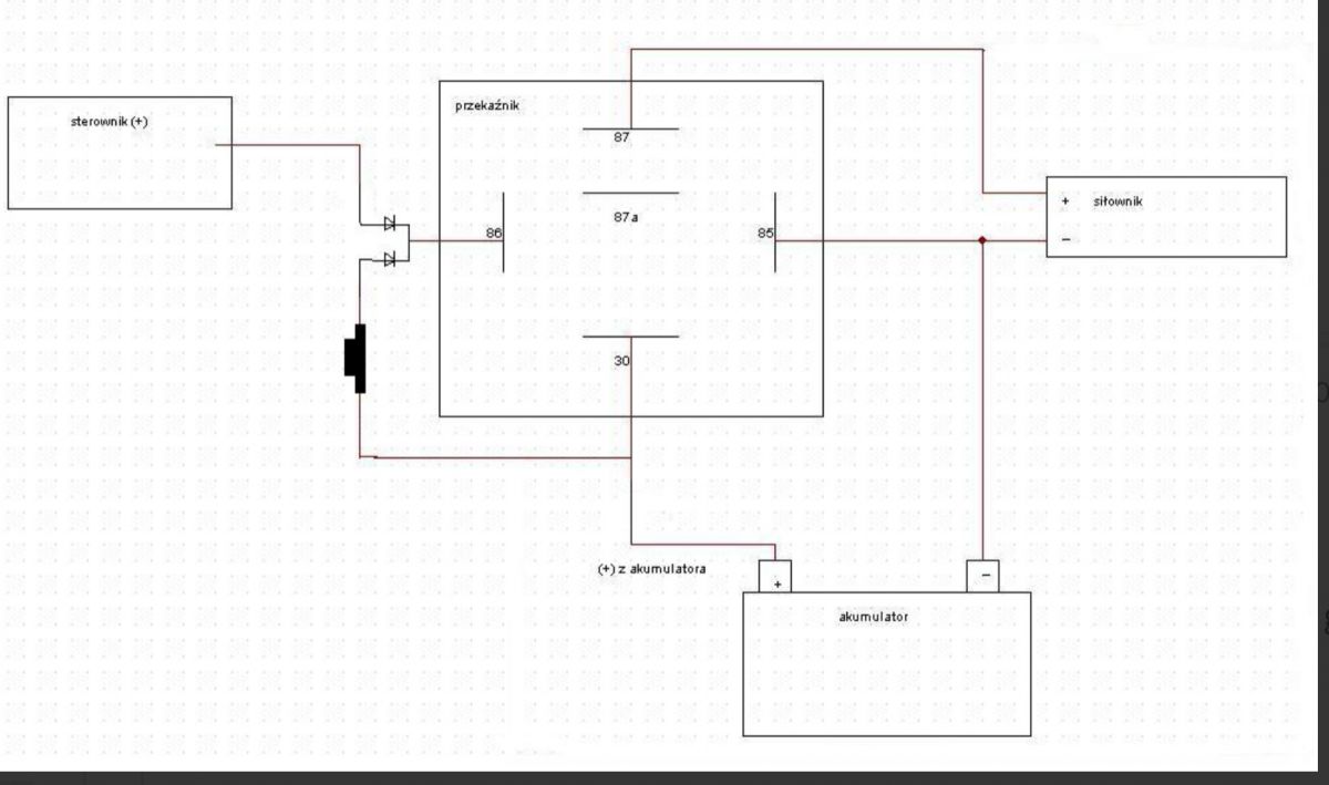

    Witajcie, potrzebuję podpowiedzi. Zainstalowałem uniwersalny sterownik zamka centralnego z dodatkowym kanałem na otwieranie bagażnika, podłączyłem uniwersalny siłownik przez przekaźnik. Ogólnie wszystko działa, ale teraz pytanie- czy mogę w jakiś sposób podłączyć przycisk fizyczny który będzie otwierał klapę bagażnika, żeby nie trzeba było naciskać pilota? Musiałem odpiąć zamek na klucz, więc w tym momencie jedyną opcją otwarcia bagażnika jest pilot. Z góry dziękuję.

    Jeśli siłownik do klapy jest podłączony przez przekaźnik to wystarczy że przycisk będzie podłączony do przekaźnika i poda mu po prostu sygnał sterujący (masę lub plus)

    teraz nie wykażę się zbytnią wiedzą... nie bardzo wiem w którym miejscu wstawić ten przycisk i pojęcia nie mam czy ma być sterowany masą czy plusem i jaki zastosować(reset)

    Tak, przycisk chciałem "dorobić" i o ile się da podłączyć do uniwersalnego sterownika zamka centralnego który już jest.
    W klapie jest uniwersalny siłownik który jest sterowany pilotem(dodatkowy kanał)
    Nie wiem jak to podłączyć żeby przycisk fizyczny dawał sygnał na siłownik z bagażnika.

    Jak podłączyć fizyczny przycisk otwierający klapę bagażnika? Auto: Fiat Panda.
    coś takiego będzie ok?
