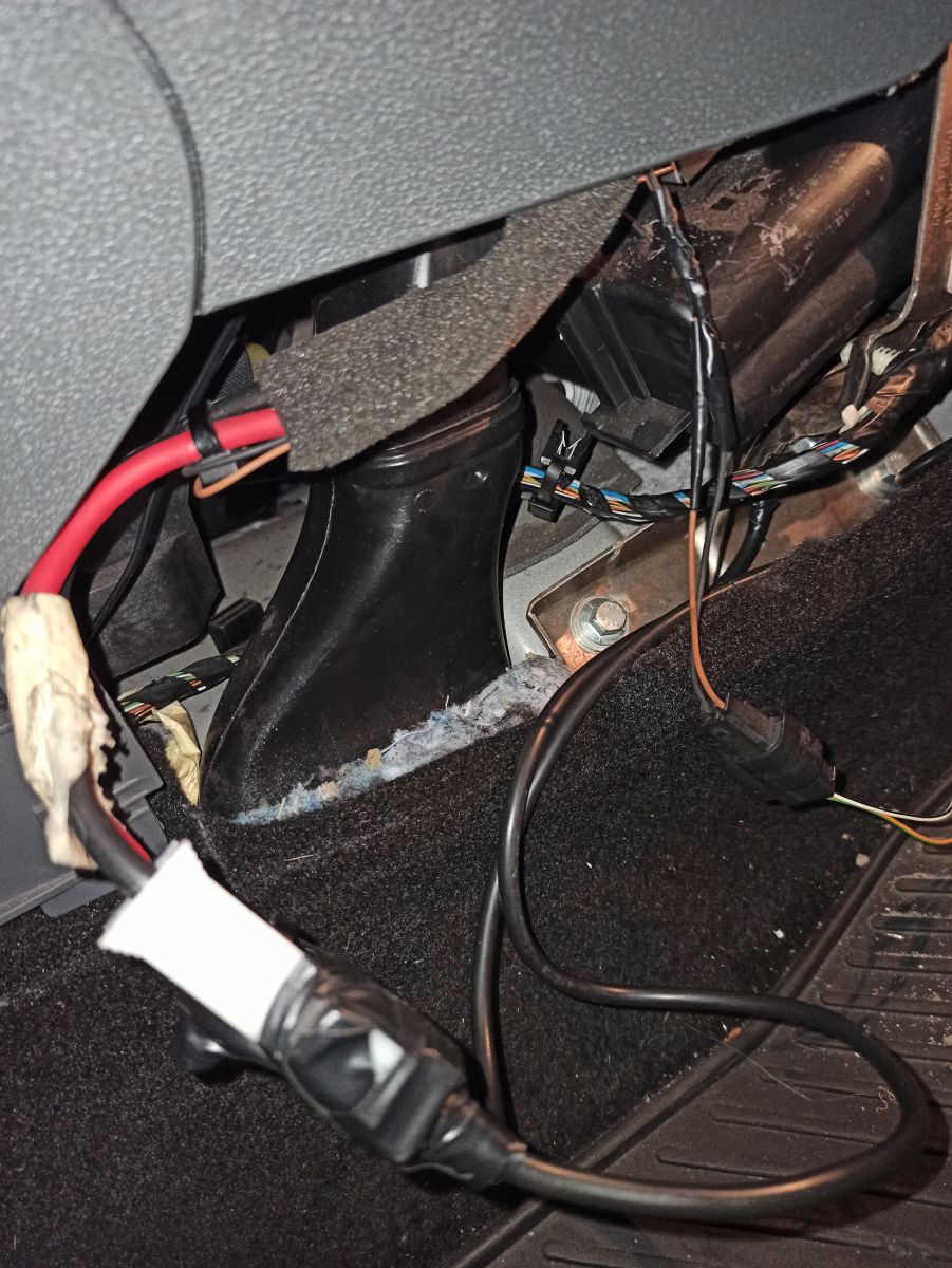

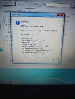

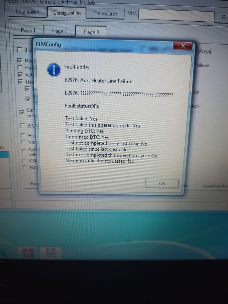

    Witam. Mam pytanie odnośnie dodatkowe nagrzewnicy elektrycznej w samochodzie Ford Focus mk2 z 2010 roku silnik 1.8 tdci. Dołożyłem instalacje elektryczną plus nagrzewnice, połączyłem wszystko w GEM aktywowałem w ELMconfig. na wyświetlaczu po włączeniu nawiewu wyskakuje komunikat ze dodatkowa nagrzewnica jest włączona. W ELMconfig wyskakuje mi błąd B2967-0F. błąd oznacza albo uszkodzony bezpiecznik , bądź zwarcie do masy .Bezpieczniki wszystkie są sprawne, były sprawdzane miernikiem. Nie wiem czy źle czegoś nie podłączyłem. Może jest gdzieś na forum temat gdzie ktoś już dokładał nagrzewnice elektryczna ?

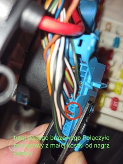

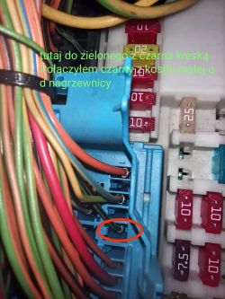

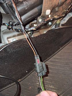

    Ja dołożyłem 2 grube przewody kabel + (czerwony) musiałem pociągnąć go aż z skrzynki która znajduje się pod maska dołożyłem bezpiecznik 80A. Czarny minusowy do masy. Z nagrzewnicy są jeszcze cienkie kable z mała kostką. Te kable po prowadziłem do skrzynki z bezpiecznikami pod nogami pasażera. Jeden brązowy do małej wiązki po lewej stronie a czarny do większej kości (wiązki) zaraz obok czarny Połączyłem z zielono czarnym a brązowy z brązowym. Nie wiem właśnie czy dobrze to Połączyłem. Tak pokazywali na filmiku, ale pytanie czy dobrze pokazali hahah 😃

    Tutaj wrzucam zdjęcia. Nie wiem właśnie czy dobrze Połączyłem ta mała kostkę od nagrzewnicy z GEM

    Dodaję fragment schematu, z panelu klimy, DATC do GEM sygnał leci po szynie CAN.
    w C103 masz przewód na pinie 10, zamiast 9.

    Ok przepne przewód i sprawdzę. Najlepsze jest to że nawet jak odłącze wszystko i wyłączę nagrzewnicy w elmconfig to dalej ten błąd wychodzi

    W c103 nawet nie mam przewodu żadnego puste miejsce. Czyli czegoś mi brakuje czy poprostu wpiąć się tam?

    Ok błąd zniknął jak wyłączyłem wszystko jeszcze raz w elmconfig i odczepiłem nagrzewnice. Muszę to na spokojnie rozgryźć co gdzie idzie i czego mi ewentualnie brakuje jeszcze

    Wepnij przewody tak jak jest na schemacie. GEM musi widzieć coś po drugiej stronie złącza, a jak nie widzi, to generuje błąd.

    Sterowanie- Czarny ( do małej kostki niebieskiej - skrzynka bezpieczników) połączony z zielony z kreską wejście numer 4 a,brązowy z nagrzewnicy do małej kostki (skrzynka z bezpiecznikami ) do numeru 9 w wielu przypadkach nie ma tam przewodu
