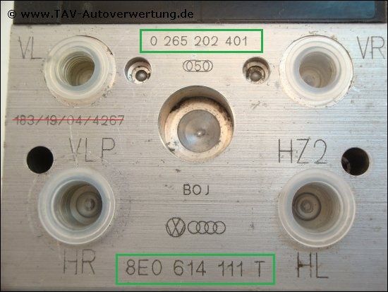

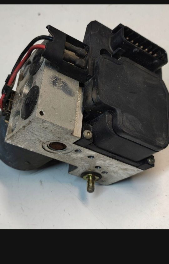

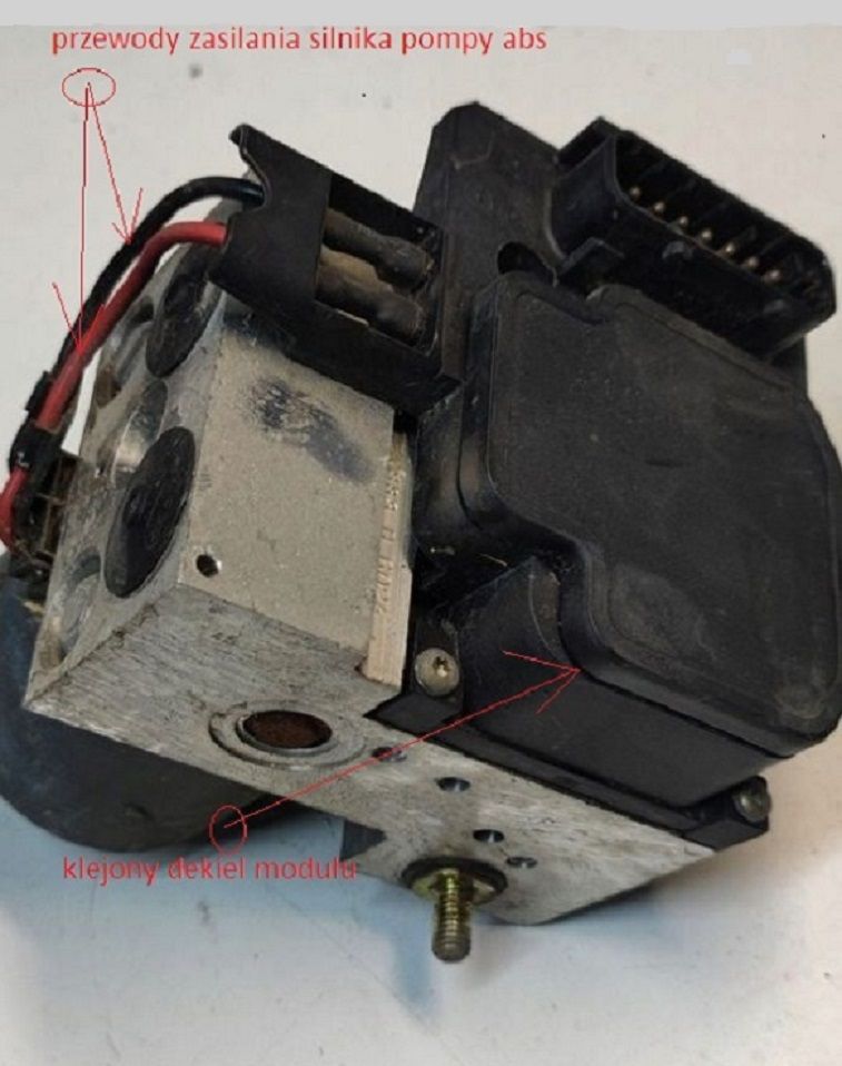

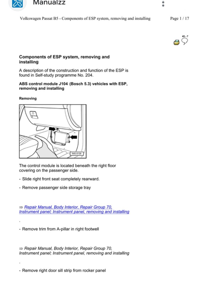

Potrzebuje info gdzie w tym aucie jest moduł od ABS, na pompie ABS go nie ma, jest tylko zespół cewek do solenoidów w pompie. Pamiętam że w A4 sterownik ABS był pod tylnym siedzeniem, jeśli zastosowana była taka pompa. W B5 pod siedzeniem jest tylko czujnik przyspieszeń do ESP.
Nr pompy ABS 0 265 202 401
