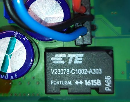

    nowy225
    Witam ,po wymontowaniu modułu sprawdź przekaźnik .Jak będzie miał nawet lekkie zaczernienie lub wybrzuszenie to przekaźnik do wymiany .Miałem to samo ,błąd df043 po wymianie przekaźnika wszystko wróciło do normy .Warto jeszcze sprawdzić linki .

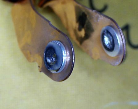

  • #6 20246673
    -Monter-
    Przekaźnik wymieniłem, błąd zniknął. Hamulec działa jak nowy. Rozciąłem obudowę starego przekaźnika, żeby zobaczyć w jakim stanie były styki, widać je na zdjęciu:
