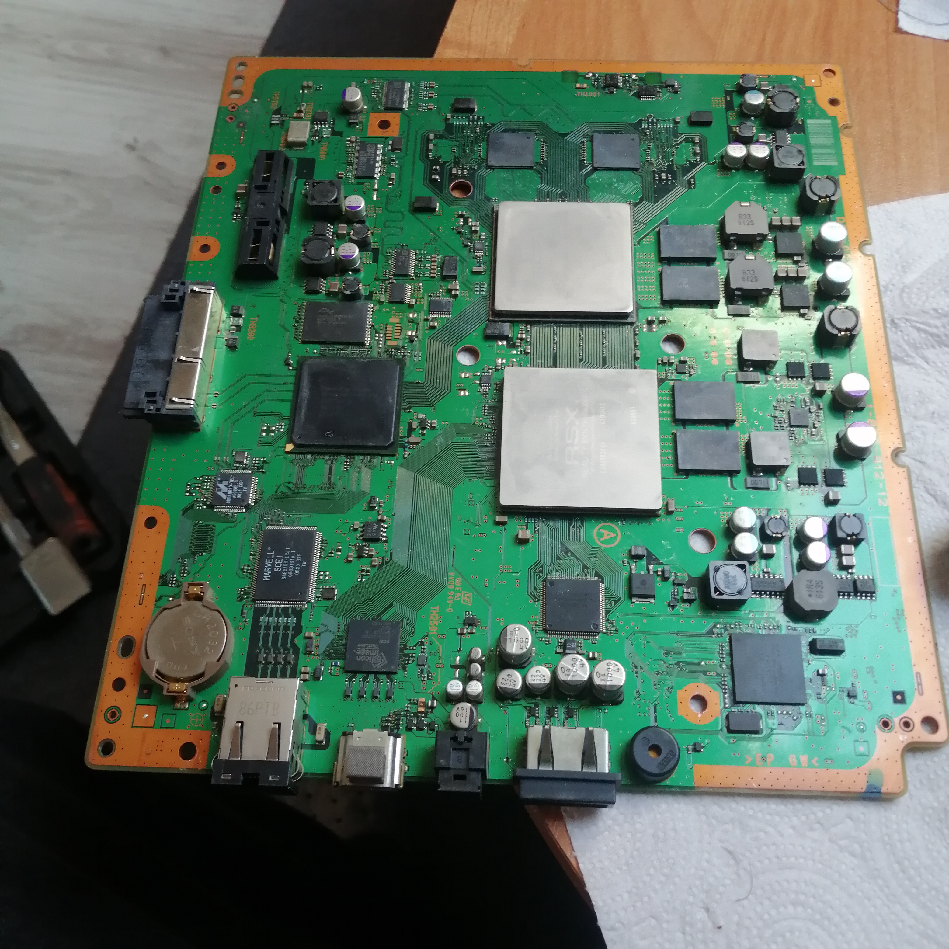

    Witam, zakupiłem ostatnio od kuzyna starą PS3 FAT, była bardzo zakurzona i chodziła głośno jak odkurzacz. Postanowiłem więc ją wydmuchać z kurzu i wymienić pastę. Najpierw przedmuchałem z grubsza, bez rozkręcania i uruchomiłem konsole żeby sprawdzić czy widać jakiekolwiek efekty i faktycznie było nieco ciszej. W związku z tym rozkręciłem konsole, porządnie wydmuchałem z kurzu i wymieniłem pastę termoprzewodzącą, po skręceniu konsoli uruchomiłem ją i przez chwilę normalnie działała, aż nagle wiatrak zaczął wariować i kręcić się z maksymalną prędkością, po czym na ekranie pojawił się komunikat o przegrzaniu konsoli i nastąpiło automatycznie wyłączenie. Dzieje się tak za każdym razem, ewentualnie konsola czasem automatycznie wyłącza się od razu. Ma ktoś pomysł co to może być?

    Źle złożona, za dużo pasty...

  • #8 20235202
    LA72
    Poziom 41  
    sylweksylwina napisał:
    Jaki czujnik temperatury?
    Czas ściągać ihs z cella. Zmienić pastę i sprawdzić rezultat.
    Oczywiście bez doświadczenia większe prawdopodobieństwo na uszkodzenie konsoli niż na powodzenie.
    PlayStation 3 - wiatrak z maksymalną prędkością, alarm o przegrzaniu
    Niestety Sylwek ma rację.
    Bez zdjęcia płytki się nie obejdzie.
    A tutaj jak to zrobić:

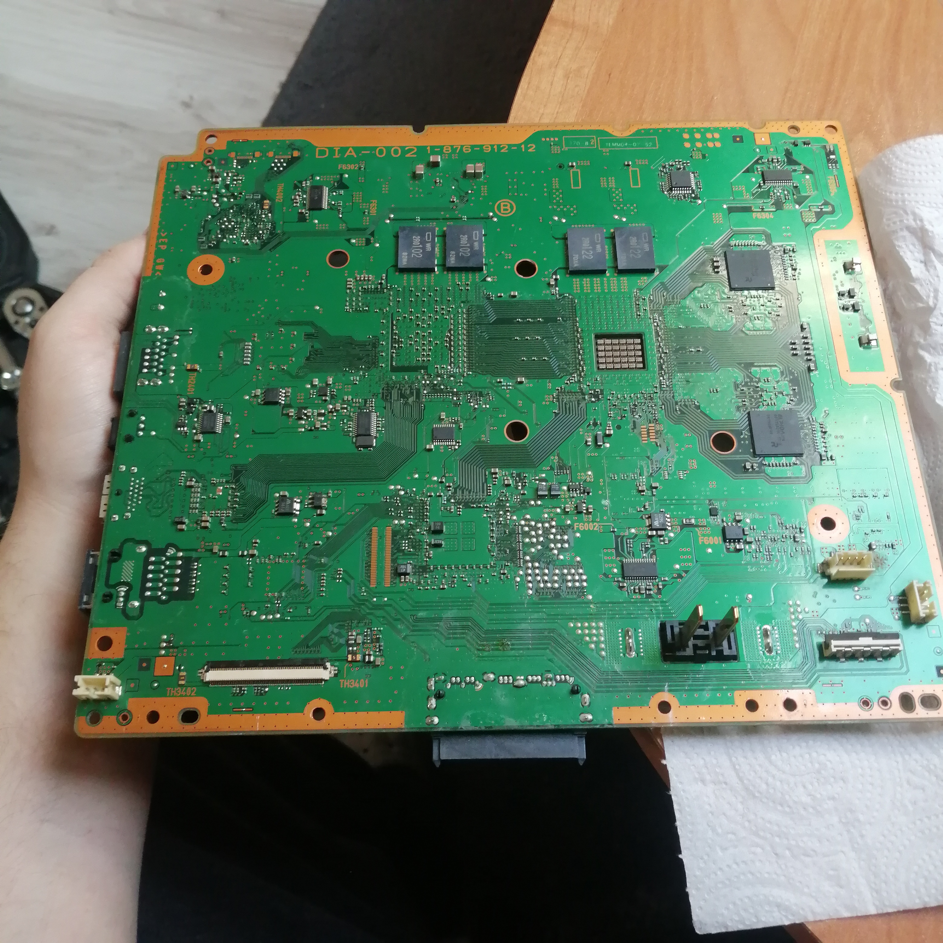

  • #9 20237002
    Kamil532
    Zabieram się za ściągniecie tej płytki, ale na wszelki wypadek poszukalem zamiennika dla płyty głównej niestety cena takiej która ja posiadam (dia002) to około 700 (xD) zł czy jest jakaś inna płytka niż ta że zdjęcia która można by dać zamiast tej i będzie pasować do obudowy jakby coś poszło nie tak
  • #10 20237058
    Kamil532
    Udało mi się ściągnąć te płytkę, zmieniłem, pastę ale niestety konsola bez zmian odwala to co wcześniej odwalała, niestety, ale raczej jestem zmuszony odpuścić i zostawić ja w takim stanie jakim jest, chyba że ktoś ma jeszcze jakiś inny pomysł, bo ja już szczerze jestem poirytywany tym sprzętem

    Warto sprawdzić miernikiem temperatur, jakie podczas pracy posiada RSX oraz Cell.
    Poza tym płyta DIA-002 pochodzi z wersji CECHJ lub CECHK, zatem nie jest ostatnim modelem PS3.
