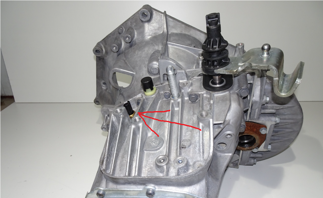

    Szukam informacji gdzie znajduję się czujnik biegu wstecznego, świateł cofania
    w peugeocie 3008 1.6HDI skrzynia manualna rocznik 2016.
    Czy czujnik znajduje się nad akumulatorem czy trzeba szukać pod spodem auta?

    Jest wkręcony w skrzynię biegów

    To to ja wiem kolega wie dokładnie w którym miejscu się znajduje?

    Na górze skrzyni jest przy odpowietrzniku. Jakieś 20cm za wybierakiem

    Czujnik znajduje się od spodu skrzyni strona od kierowcy.
