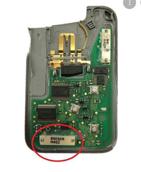

    Cześć,
    gdzie mogę dostać taką antenę? chyba specjalnie umiejscowili je z boku karty, żeby łatwo było uszkodzić ...
    Renault Espace IV FL - Poszukiwanie anteny w karcie HF, potencjalna zamiennik, system keyless
    Domyślam się, że jest od systemu keyless, tylko po co są dwie?
    Mam uszkodzone dwie, więc nawet nie mogę zmierzyć jej impedancji. Zastanawiam się, czy taka podpasuje.
    https://www.tme.eu/pl/details/ant-868-chp-t/anteny-rf/linx-technologies/?brutto=1¤cy=PLN&gclid=EAIaIQobChMI5crxy_Df-gIVJwd7Ch2MCA9bEAQYASABEgLAzvD_BwE

    kruki1
    Stosowałem anteny z kart od megane II i scenic II z funkcją HF. Są duzo mniejsze ale można podciągnąć ścieżkę. Działają idealnie.
    Jak nie masz takich kart to napisz. Mam kilka sztuk

    Odświeżę temat. Jest gdzieś dostępna ta antena? Przy wymianie obudowy rozwaliłem tę antenę. Teraz auto z pilota nie otwiera się. Drugie pytanie to w drugiej karcie często przy zamykaniu z karty nie zamyka się, tylko włączają się światła? Ktoś coś doradzi?
