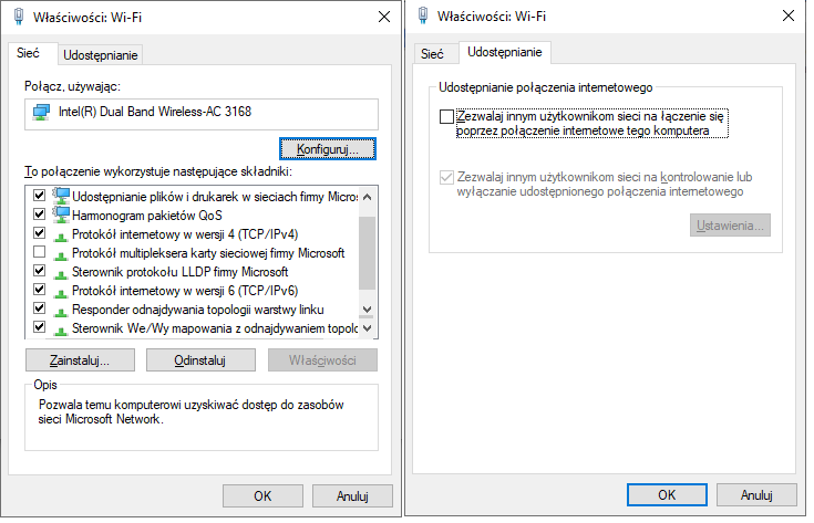

    Telefon to samsung A3 2017
    Próbuję połączyć komputer do telefonu by (skorzystać z internetu poprzez komórkę).
    Połączenie poprzez USB działa i mogę korzystać z internetu w komputerze, jako router wifi też łączy, ale już nie mogę korzystać z internetu - dlaczego?
    Dane komórkowe włączone, ustawienia internetowe w tel zresetowane i uaktualniłem oprogramowanie - nie pomogło. Płyta główna w komputerze to asrock b450 itx

    Jak karta wifi w pececie?
  • #3 20235668
    winmap
    Pewnie trzeba wpisać ustawienia wifi.
    - Intel® 802.11ac WiFi Module
    Intel Dual Band Wireless-AC 3168
    Intel I211 Gigabit network connection
    jakie, jak i gdzie? Na komórce zdaje się przekopałem wszystko
  • #5 20236205
    winmap
    W komputerze. W ustawieniach karty wifi. Nie powiem Ci jakie bo to zależy od karty. Masz kartę usb czy na PCI?
  • #6 20236242
    qwoot
    Zintegrowaną na MOBO, żaden slot PCI nie jest zajęty oddzielną kartą ale technicznie pewnie poprzez protokół PCI załatwione tylko bezslotowo.
    Na obrazku jakie mam opcje:
    Połączenie internetowe z Samsung A3 2017 do komputera z płyta główna ASRock B450 ITX
  • #7 20236250
    winmap
    No to tutaj gdzieś musisz szukać. Jakiś adres bramki czy coś. Akurat na wybudowanych kartach wifi nie korzystałem dużo. Zawsze było ok. Ale wolałem kupić jednak kartę za 30zl usb i tu nie mam żadnego problemu.

  • #10 20240085
    qwoot
    pomogło manualne wyłączenie poprzedniego niedziałającego połączenia ethernet w połączeniach sieciowych - z pewnych nie wiadomo jakich przyczyn przeszkadzało dla połączenia wifi a przy usb problemu nie było
