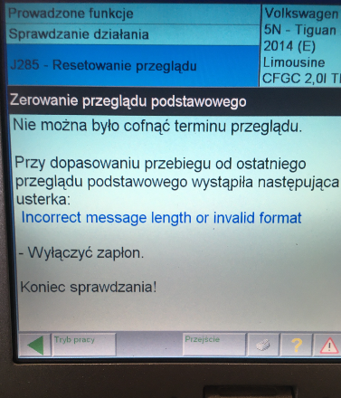

    Mam pytanko w programem nie mogę cofnąć serwisu olejowego programem VAS-PC wyskakuje mi taki problem
    VW Tiguan: Zresetowanie serwisu olejowego, program VAS-PC, błędy dat, akumulator
    Resetowanie przez kombinacje kluczykiem i przyciskiem też nie działa, znaczy działa ale resetuje na "0" i na drugi dzień znów mam serwis na liczniku..
    Ten problem jest od dawana i wystąpił po tym jak się akumulator wyczerpał i chciano odpalić...

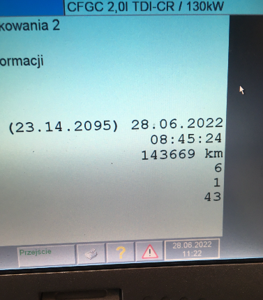

    Drugi problem to dziwna data przy błędach?

    To może jest powiązane z tym że błąd przy kasowaniu??
  • #3 20235735
    Jarzabek666
    Poziom 40  
    I tak i nie, bezpośrednio nie ma wejścia by kasować, ale jak się kombinacje da to dopiero pokazuje się w fis czy cofnąć przegląd i wybór. Coś jak tu https://www.youtube.com/watch?v=SHllk4n_cZY tylko on cofał przegląd a olej to bez awaryjnych..
    Gdzie znajdę to w adaptacjach który kanał?
